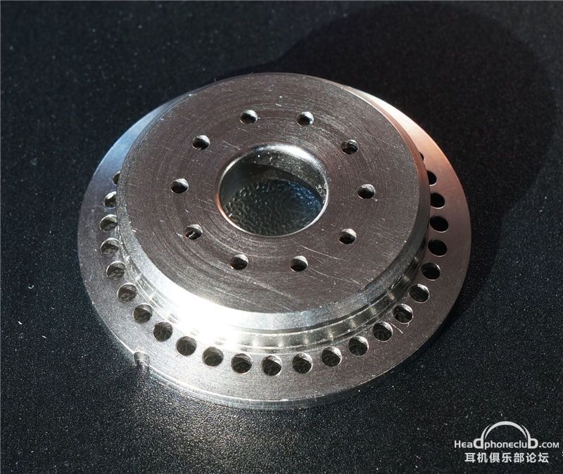

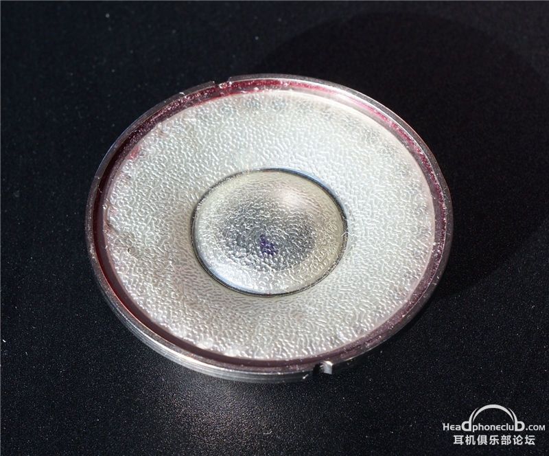

音乐听上去像空心似的,模拟3D的感觉,不真实
用实心单元,配合大耳罩,更好
图为t1、hd800、hd650单元

 楼主| 发表于 2014-7-7 15:30:15 | 显示全部楼层
T1的正面
实心+大磁铁,才是圆满的高保真

声音在耳道内是经过无数次反射的,不是像一条水柱直喷耳膜
HD800的环形振膜相比普通振膜更好的解决了大尺寸振膜的控制问题

发表于 2014-7-7 16:48:30 | 显示全部楼层
環狀振模和聲音空曠沒有直接的關係....
就算是head-fi自己弄的有限元素分析,也只能得出 中間空出一塊"可能'會影響其頻譜上高頻突出的特性
照森海的官方說法,iLLogiCo兄的解釋算是最貼近的,其實也沒有那麼複雜
普通耳機振膜只有周圍一道黏著,支撐點,環狀振模則有 內外 兩道支撐點
當初有在國外網站看到HD800磁束密度為1.1T的說法,不過沒有核實,這點先保留吧
回到耳機上,我覺得HD800聲音發空是其驅動不良導致的癖性, 並非內生的,設計者意圖的特性
