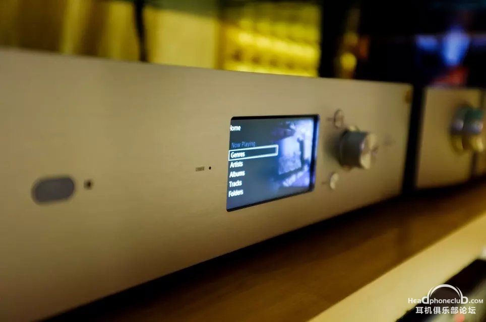

机器看起来很轻(机箱板材很薄),实际蛮重(14.5kg),主要是左右重量悬殊,安装变压器一侧明显重。
通电启动设定。另:不得不说sony的电脑端transfer软件不好用,速度也慢。
app倒是不错,操作还顺利——瞬间变遥控小能手
