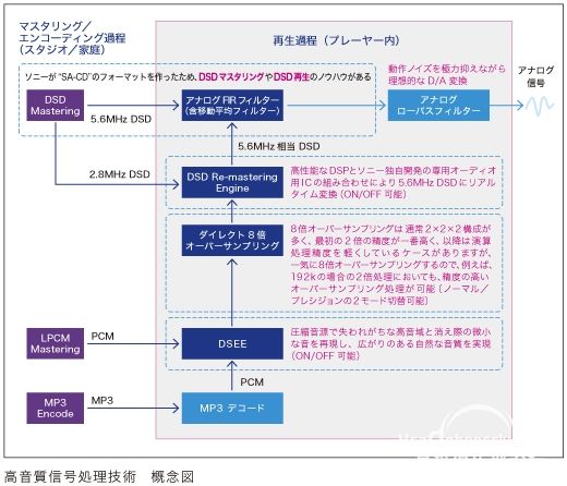

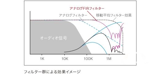

HAP-Z1ES使用的解码芯片是PCM1795,每声道一个,虽说PCM1795是支持DSD解码的,但实际上这个机器在DSD模式下是使用的自行开发的滤波单元(一个声道4个)进行DSD直解,这个思路跟emm和PB差不多。对DSD了解的人都晓得,DSD解码最大的问题就是高频噪声问题,所以像ESS9018这种超高指标的芯片就转而采用先把1bit的DSD转为多bit信号,再解码。直解DSD的机器,要么是指标烂得不堪入目,要么干脆索性不谈指标。而sony第一次使用了一种平均移动fir模拟滤波器的设计(如图),据称就是为了针对高频噪声问题的设计,DSD如果解决了高频噪声问题,那么优势才能真正发挥。(后继我会给国外的第三方测试数据)
HAP-Z1ES_001.jpg 平均移动fir模拟滤波器的结构图(sony官网)
filter01.jpg 平均移动fir模拟滤波的效果示意图(sony官网)
二、DSD Remaster 引擎
索法这个引擎本质上是一个PCM转DSD的算法程序,看过机器内部图,ADI公司的sharc芯片看来确实广受hifi厂商欢迎。
HAP-Z1ES在开启DSD Remaster引擎的情况下,无论信号源是mp3 flac wav还是DSD的dff和dsf,最后都会转化为5.6mhz的DSD数据流交给模拟滤波器进行DSD直解。对于PCM信号,首先会采用现在大家都做的超采样,一律采样到384khz,再转为5.6mhz的DSD。这样的话,不管放什么音乐,都能利用这个机器的DSD模拟滤波器的特性。其实……好像emm和pb也都是这么搞的——pcm一样当做DSD播放,只是具体实现算法可能每家都有自己的理念。关闭DSD引擎之后,PCM文件估计就只能使用PCM1795解码芯片进行解码了,不过乎目前所有的测评文章看起来都严重不推荐关闭DSD remaster引擎。
y_HAP-Z1ES_001.jpg 音频文件处理播放的全流程示意图(sony官网)

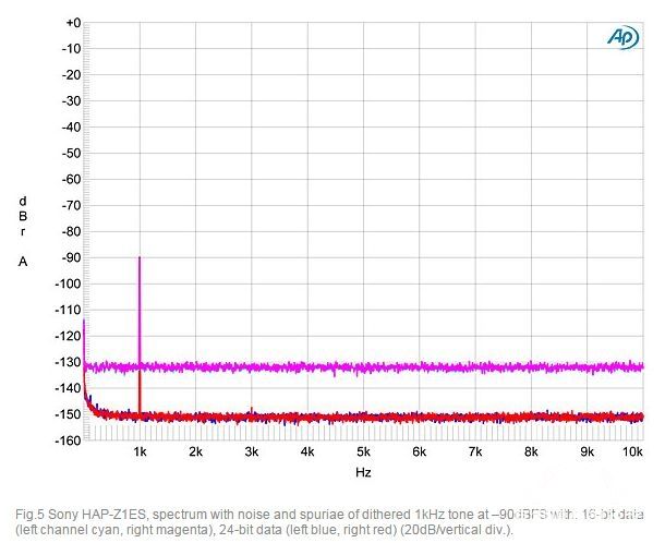

先看看这个噪声测试:输入一个-90db的1khz信号(对z1es来说应该是写入文件中),观察机器的输出频谱(如下)
可以看到在-130db左右存在一个噪声带(青色,洋红色),这个是16bit数据测试结果,基本是达到了16bit数据本身的底噪极限——说白了,听CD规格时,CD碟记录的本底噪声已经远超机器的本底噪声了。

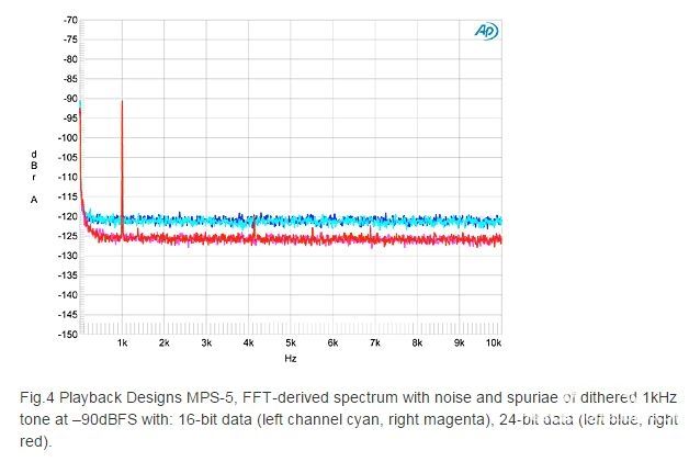

在-150db处存在另一噪声带(红色,蓝色),这个是24bit数据测试结果,很优秀,但是不是最优秀:

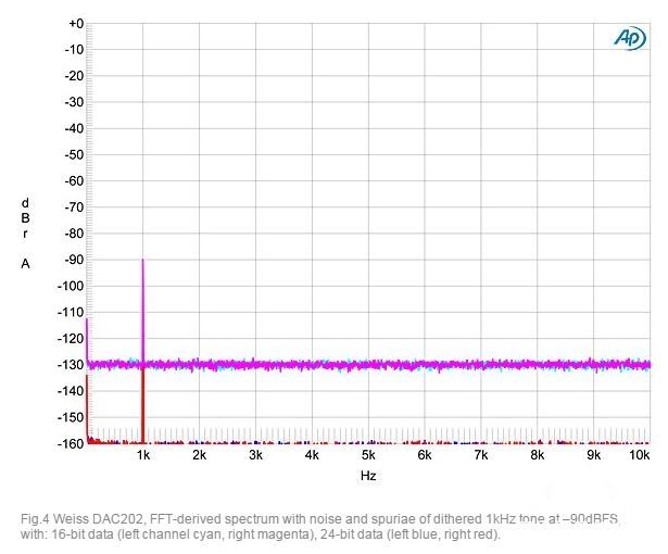

比上不足——看看牛逼的weiss DAC202(如下)
weiss DAC 202 播放24bit数据时甚至能达到-160db左右!
比下有余——PB的MPS-5 DSD噪声不好控制()如下
24bit时仅达到-125db。

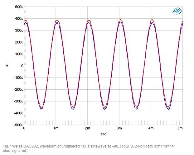

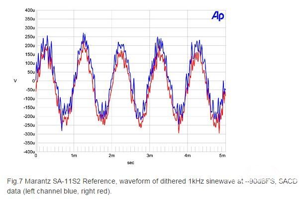

再来看个有趣的小信号测试——衰减到-90db的1khz正弦波会是什么样?(如下)
不是完全平滑,但也还不赖(至少在DSD解码方式的机器中,算是很厉害了),DSD解码在这个项目上追PCM解码还是很吃力的
比如更痛苦的marantz SA-11S2播放SACD(如下)
更惨的PB mps5(如下)
明显具备优势的weiss DAC202(如下)
如果这个不叫完美,那就没有什么是完美了。(当然,都是衰减到-90db的情况下)
在这个小信号正弦波测试项目上,PCM可以完胜DSD。

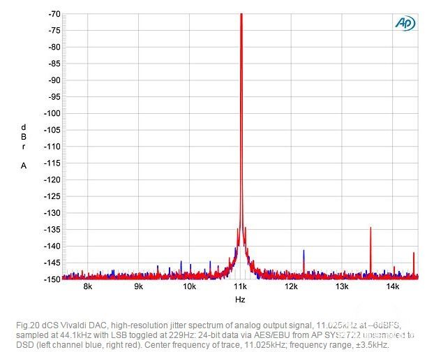

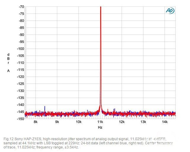

最后谈谈抖动,新技术的机器抖动测试往往都比较好,像z1es这种数据不依赖外部传送的,则更是比较容易做好(如下)
24bit数据的抖动频谱,基准信号是11.025khz,可见抖动频谱中,最高大约在8.4khz,约-140db的样子,其他大都在-145db左右。
优秀的DCS vivaldi DAC(AES外部输入,超采样到DSD)如下
除了个别频点抖动噪声高于z1es,整个频谱都在-148db左右。
