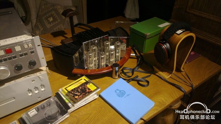

本来是抱着曾经沧海的架势到嘉兴会友的,结果到场发现一排都是特别想听的静电,顿时坐不住了,跟人聊天的时候也按捺不住瞎激动的小情绪——场子里没什么人,耳机都空着呢。呵呵,修炼得还是不够,见机忘友了。
音源是ayer D1,数字输出给studer D780,两套耳机都是西装,线材我都不认识。唱片是诸位熟知的卡拉扬指挥的1987年维也纳新年音乐会,试听的办法就是第一轨两套系统各听一遍,稍作休息之后,从第一轨开始,用奥菲斯听到第8轨,然后omega也听第8轨,一直听到结束。主要的结论都是这段时间形成的,再然后选了点其他音乐素材稍作确认,前后持续一小时五十分左右,这已经是我能完全集中精力的最长时间了。
