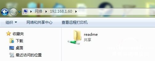

小白羊可以内置硬盘,可以外接usb,对于没有nas的朋友来说,这两种方式更简便易用,但是如何简单的对内置硬盘和usb硬盘的内容进行修改/添加/删除呢?其实AURALiC提供了一个非常方便的方式,就是通过网络。在同一局域网内的任何电脑都可以方便的访问小白羊的内置硬盘或者外置usb设备。
方式很简单,在win7下打开计算机(我的电脑)点击右侧最下方的网络,会出现如下图:
我们可以看到,在计算机中列出了aries-(后面是白羊序列号,涂黑),双击这个就可以访问了。至于媒体设备中显示的lightningserver和myaries则是白羊作为媒体服务器的显示,和我们本次介绍的操作无关,请无视。

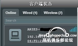

但是,如果在网络中没有这个现实怎么办?(这并不少见,实际上就算我的nas,也经常会在这里消失不见)那我们就需要通过直接输入小白羊的ip地址进行操作。首先,通过自家的路由看到小白羊被分配到的ip地址(以我家的ac68u为例):
可以看到我家的白羊座的地址是192.168.1.60(序列号照例涂黑),然后在刚才打开的网络界面里的地址栏直接输入:\\192.168.1.60,就可以了:
因为我这是大白羊,没有内置硬盘也没有接入usb设备,所以只有一个共享的readme文件夹,里面只有一个readme.txt文件,内容如下:
To add/edit or remove music files from USB drive, please use the folder named 'USB'. This folder is not accessible when Lightning Server is not set in USB mode.
To add/edit or remove music files from internal storage, please use the folder named 'HDD'. This folder will not show up when Lightning Server could not detect a valid internal storage.
可见,如果接入内置硬盘会在readme文件夹旁边出现名为“HDD”的共享文件夹,如果是usb外接设备,则会出现共享文件夹名为“USB”,只要对着俩共享文件夹中的文件进行相关操作就可以。
