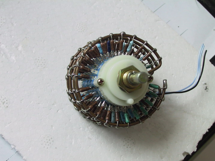

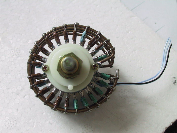

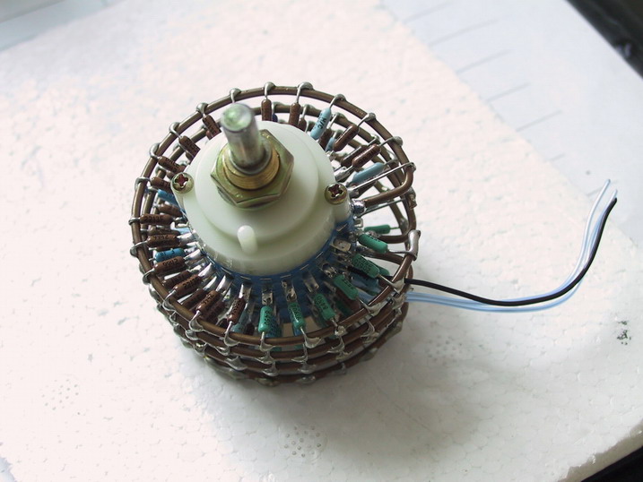

  周末没事焊了两个4X24 级进式电位器。已经用了一个,效果很好。好的旋钮对音质还是有积极作用的。
焊这个玩意太花功夫了,但是却是打发时间的好办法。
我焊的这个玩意其实实际控制是22级,因为虽然用的是24级的架子,可是电阻用的却是23级的。而23级的电阻实际控制的音量变化是22级。也许我这么说有点糊涂。尽管是22级,但实际使用的时候打到4~5档就够用了,其它的再大音量就受不了了,所以还是挺浪费的。
我用的结构方式是分流式,应该是比较好的一种方式(Ladder Type)可使得聲音路徑只經過兩顆電阻,減少雜音感染,但缺點為輸入阻抗有些微飄動(但比Shunt Type好很多),成本較高。 还一种是分压式就不说了。虽然好但是也是最浪费电阻的一种。我这个250K的电位器总共用了92-4=88只,总共176个焊点。
具体的阻值计算可以参看此网址:
http://home.so-net.net.tw/chufamily/StepVR/Calculation/StepVR.htm
制作方法看此网址:
http://www.diyzone.net/article.php?sid=369
最后看看我的作品吧,虽然有点丑,但是也很有成就感哈。

氧化发黑了。我用的是空调用的毛吸铜管,还不错的说。如果用纯度太高的话,太容易变形不好焊了。

的确很费电阻,浪费。对电阻的要求很高,所以最好能用精度高的金属膜电阻最好。即使用一般的金属膜电阻,只要准备好了,也比很多炭膜的电位器精度好。我试过市面上10多元的,甚至是假的alps,用了一段时间不是滋啦滋啦的摩擦噪音出现就是两声道的误差加大。
焊这种电位器是比较费劲的体力活,所以还是少做为好,哈哈。
如果有干扰就是你所说的电磁类的干扰,屏蔽的确是个好办法,不过个太大屏蔽也不方便哈。
目前使用感觉很不错,比一般的炭膜好太多,声音很清晰,定位准确。没有受到干扰的困扰,也许是器材层次没有那么高吧。
