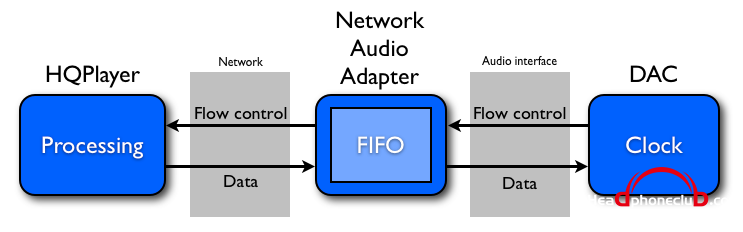

 楼主| 发表于 2018-3-23 09:21:30 | 显示全部楼层
HQplayer为核心的播放系统的构架:
NAA的工作原理图
这是个商业论坛

发表于 2018-3-23 12:08:52 | 显示全部楼层
看LZ前段时间钻研树莓派,为什么不试试HQ 通过NAA推送至树莓派这个方案呢?在我这里的系统,HQ通过NAA推送,的确是可以得到相比PC直接使用HQ播放更加优秀的效果。但是缺点,就是丧失的树莓派本身的便捷性,需要PC的推送支持。以及,NAA推送的方案,丧失了DSD硬升频的能力。只能DOP升频,我的解码只能支持到DSD128,完美支持。
另外,P-s和xtr的区别嘛……xtr的确素质更高,解析,声音凝聚力上有可闻的提升。我这里DOP 128 xtr,I5-6500下,CPU占用率大约40%+。但是我主听人声,更喜欢P-S,主要表现在情感和气息变换的弱音上,更加迷(撩)人。
89
2667
2015-1-17
 楼主| 发表于 2018-3-23 12:17:27 | 显示全部楼层
归藏 发表于 2018-3-23 12:08
看LZ前段时间钻研树莓派,为什么不试试HQ 通过NAA推送至树莓派这个方案呢?在我这里的系统,HQ通过NAA推送 ...
当然研究过了。树莓派做NAA不合适。
我现在用我的rock64做NAA,可以推送dop256
还有Sparky,可以native dsd512.
都很好,差别是Allo团队给Sparky系统打了native补丁,而rock64目前来说还没有,硬件来说,Rock64更佳。
