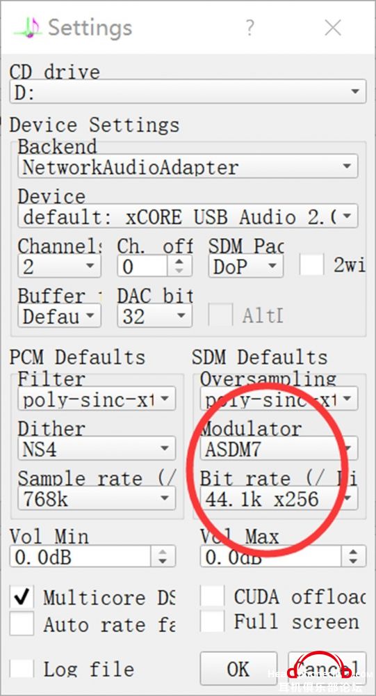

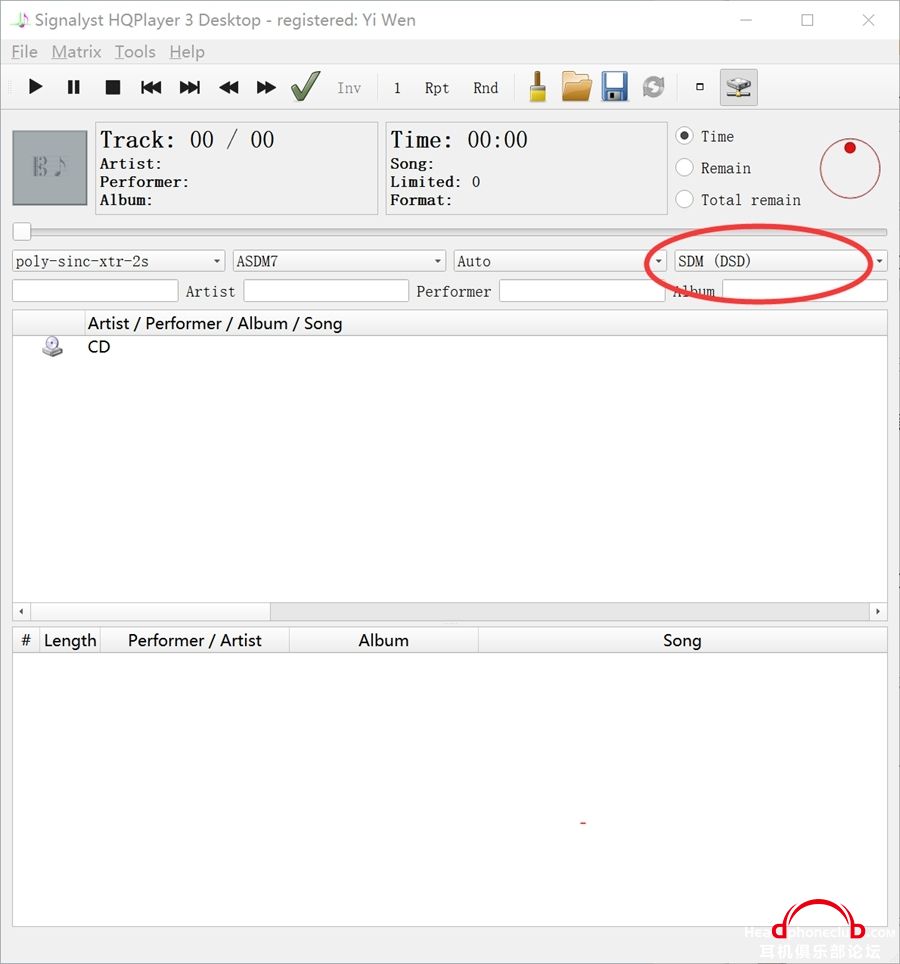

 楼主| 发表于 2018-3-25 11:00:51 | 显示全部楼层
设置NAA
NAA端不需要任何设置,系统会自动检测,只需要接上解码,通电;
HQplayer播放器这边需要简单设置:
需要输出设置,选择NAA输出后,解码会自动检测到,只要选择就可以了:
根据解码情况选择dsd输出方式:
根据电脑和解码支持程度,选择滤波和码率:
开启dsd升频:
如果使用APP或者roon的话,开启网络控制,记得还要开启win的白名单:
播放文件的话,只要把要听的音乐文件夹拖到下面窗口就可以了。
