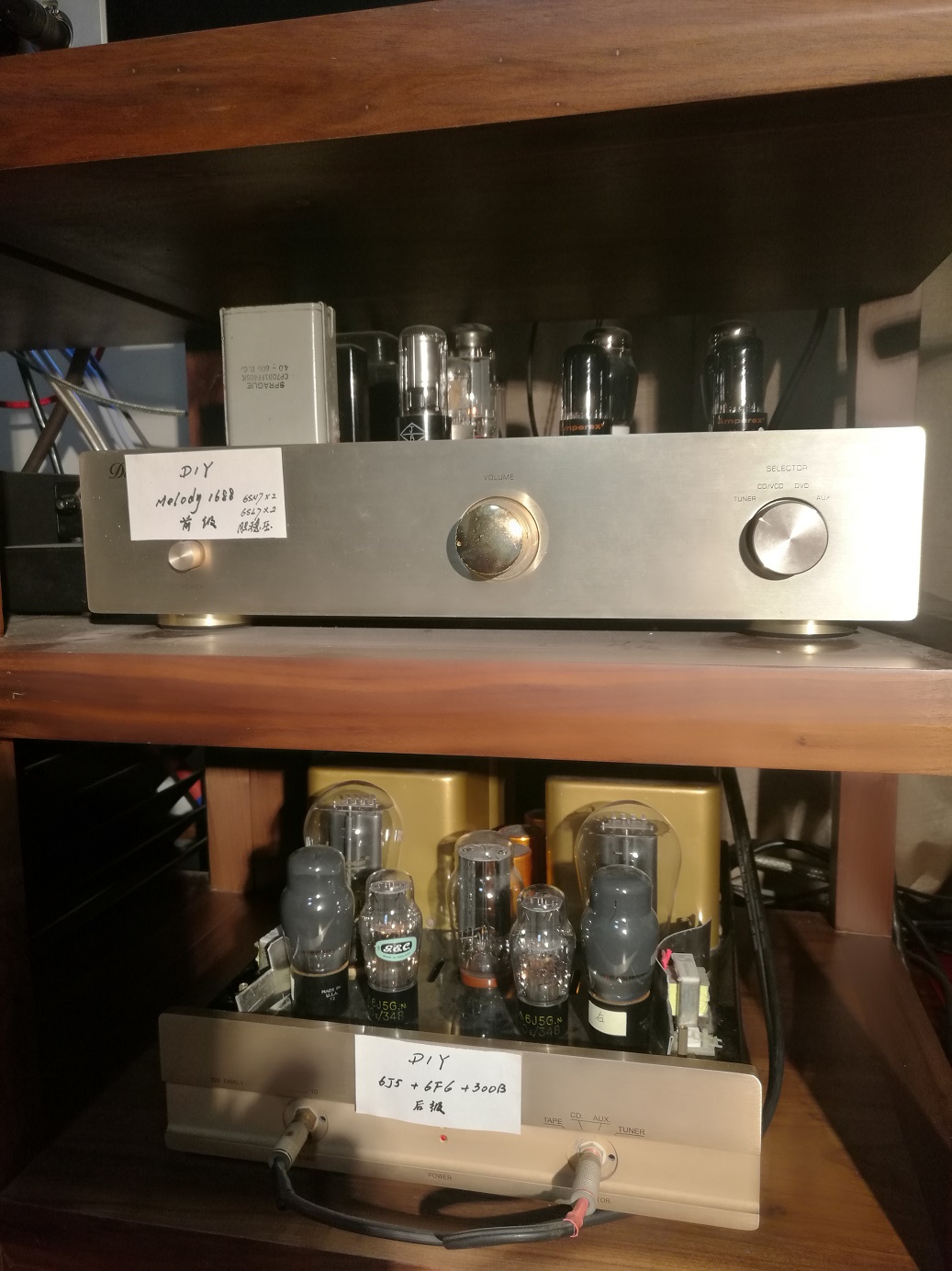

胆机DIY:相对来说,由于线路简单,无涉及晶片等摸不着边的零件,比较好掌握。玩胆机起步比较特别,直接买了一台国内牌子合并300B机,开盖分析其电路,了解其内部结构,发现其优缺点,最后将其全部拆掉,剩下电源变压器和输出变压器等这些有价值的大件零件,参考有价值的电路自己重新构思,选定了个人感觉比较好声的6J5+6F6+300B电路,用上发烧零件和线材,成功DIY了第一部胆后级。
有了胆后级,需要一部前级搭配。先前是用原来已有的一台Audiolab8000B做前级推它,发现出来的声音太粗,无法听下去。期间,也试过尝试DIY一部运放前级,线路选自MBL6010,运放采用AD797,出来的声音基本还可以。但运放前级始终少了一些开扬奔放的分立元件的个性,最后还是没有采纳。
决定做一台像样的胆前级。选电路过程十分周折,包括通过试制电路试听的办法进行筛选电路,找出一个自己比较满意的前级搭配。这个过程既耗时又耗精力,前后大约用了1年时间,一共换了4种电路,包括马兰士前级、禾田茂氏电路,还有SRPP等电路都试过,最后在网上见到仿Melody 1688电路,经过焊接亲试,与300B后级搭配起来十分好听,泛音、空间感十足,最后用了很多发烧电阻、电容将其DIY完成。这里多说一些,为什么胆机DIY容易成功?由于胆机大部分所选用的电路是甲类单端电路,电路的每声道波形由一只胆单独承担,因而,技术上容易做到,容易保证出好声。更换不同的胆、使用不同材质的零件有音色上的变化,大大增加了可玩性。
上图为用我最喜欢的电路DIY的胆前级和胆后级

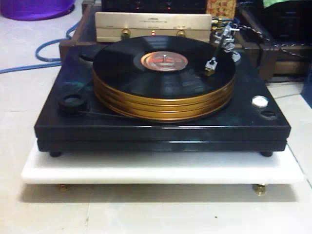

近年来,我还DIY过耳放、和黑胶唱盘(耳放留在耳机系统篇上表述),下面谈谈用DIY手段改造黑胶转盘的体会:
一般消费者买了一件体积比较大的音响设备,都将它看成是工艺品,不会对它改造。但自己却不然,如果发现这个设备需要动手改造才能好声,要么就放弃它,要么就对它改造,我选择了改造。

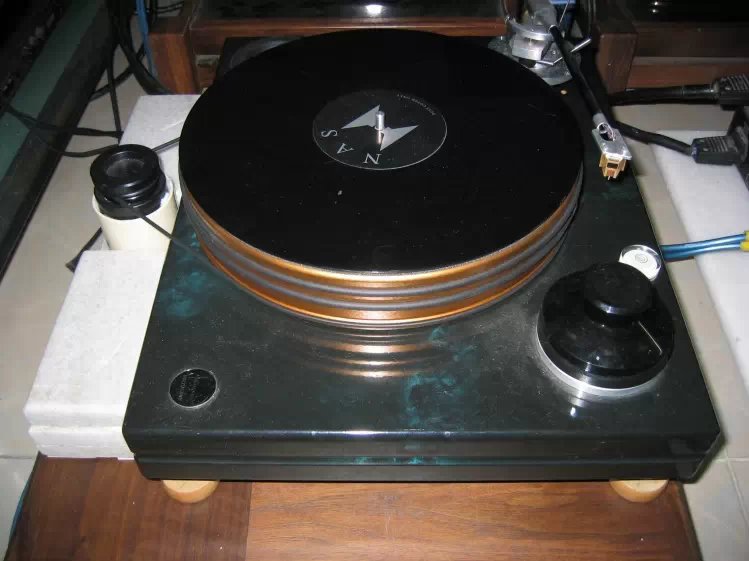

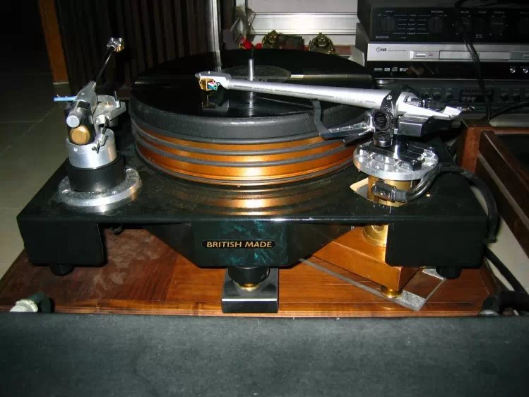

我的转盘品牌系列有多款,由于当时预算所限,买了个入门级。入门级同进阶级的主要区别有两:其一进阶级的唱臂座及电机座是与转盘座分离安放的;其二是进阶级比入门级盘体更重,越重级数越高,价格也越贵,基本是这样。通过对整个唱盘结构的分析,确定对唱盘的改造就从提升唱盘重量开始,然后将唱臂座和电机座分离成独立安放。原先转盘有8公斤,在原代理处买了2.5公斤的石墨盘垫加在顶上,算是升级了转盘重量;然后将原来的电机从盘板取出,自己用云石板制作了一个电机座放在外面。再就是画了张唱臂座图纸到外面加工了一个由紫铜和黄铜两种材料组成的唱臂座(不用单一材料有利于消除谐振),与唱盘分离安装,形成独立的个体,改造过程顺利,声音提升立刻见效。现在,本唱盘上有两支臂,一支是跟盘原装臂,由于臂座与盘座连体,避震差,音质大打折扣,容易有共鸣声;分离的臂座安装了另外购买的SME V唱臂,效果十分满意。
见唱盘改造图:
图1:原盘
图2:电机独立摆放
图3:增加石墨盘垫、唱臂独立摆放

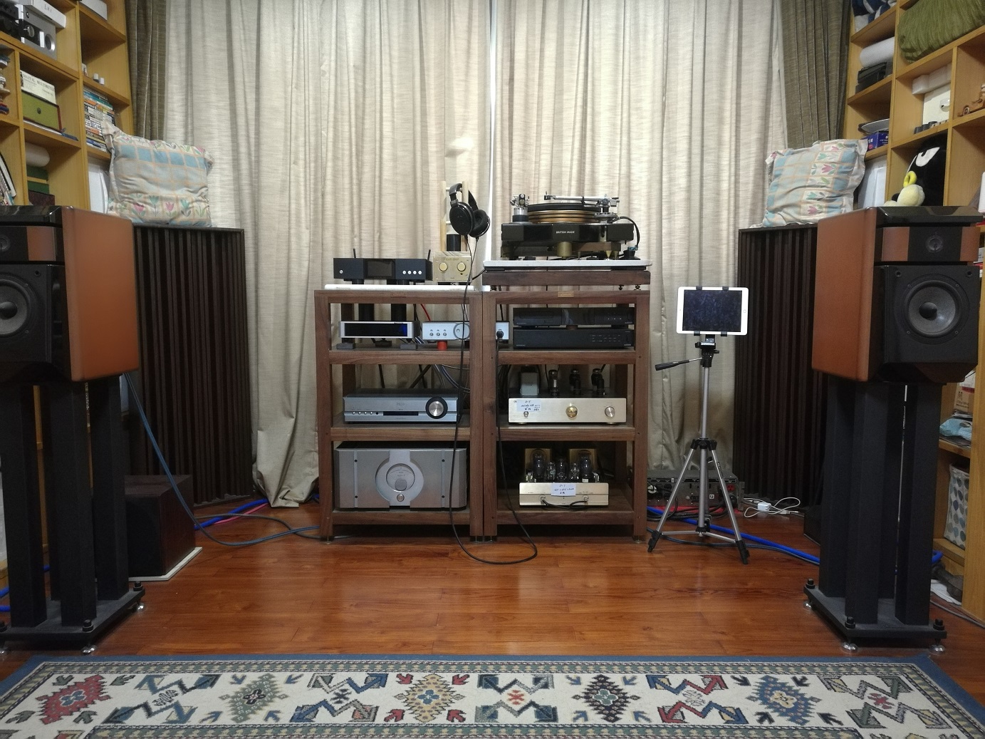

有一套DIY胆机,很快就感觉到美中不足。胆机尤其300B,比较适合听人声,尤其是女声,以及小提琴及室内乐之类的小品。如要听交响乐,听大场面的作品,还是要一套功率比较大的功放。经过多番比较试听,以及衡量自己的财力后,买了一套美国的Pass前后级(前级:PASS XP-10,后级:PASS X250.5),甲乙类250瓦,功率足够了。
音箱还是用初期买的法国乌托邦书架箱:Micro Utopia。这款是第一代旗舰系列中最小的书架箱。由于有90分贝,十分适合300B胆机小功率使用,同时,也与PASS石机搭配得很好,是胆石双修的箱子。很多人以为,箱子要越新款越好。我认为这要看具体情况。新款多半是在高音延伸及承受功率上作了提升,制作工艺不一定新款就好过旧款。Utopia的单元第一代就很优秀,在听音室不大的情况下,保存旧款、与其共存也是一种好的选择。Pass系统电流相对比较大,小功率工作在甲类状态,其平衡电路很有特色,功放管配对讲究,音色较温暖、细致,听惯了胆机对此石机也容易接受,其功率足够听好交响乐等大动态的音乐。
有了这两套胆机和石机轮流上阵,其实在不大的听音环境上已经很满意了。直至有一次偶然机会,有个朋友带了张2015年的香港音展试音碟,播放琵琶曲《香江花月夜》时,发现播放超低音电子鼓声出得很弱,确实是个遗憾。当然,由于这个超低音大约在40周上下,这么低的低音,一般书架箱都出得不好的。为使听好各种音乐,需要有对比较全面的落地音箱才行。我仍不想抛弃这个书架箱,经过查阅资料,决定给它配个低音炮,搭建起2.1喇叭系
统。
配低音炮也是很讲究的。要考虑1、买什么类型的低音炮?2、用什么接线方式?经过多番考虑,买了个“音乐型”而不是“影院型”的低音炮--丹拿SUB 250 II。接线上也有讲究,也是有两种:1是采用常规的利用低音炮内的电子分频电路(即是前级信号进入低音炮,低切后的信号输出给后级,高切的信号留给低音炮),2是利用前级有两组输出接口,一组输入给后级,另一组输入给低音炮。前一种接法,喇叭信号经过了电子分频网络,对声音的通透性有所影响,这对于发烧友来说是很难接受的。用后一种接法,如果能用一些辅助测试房间频率曲线的工具,调整好音箱和低音炮的声压,尽量衔接得当,会得到预想不到的效果。我采用一支单点咪用电脑配合进行测试,确定低音炮的摆放位置,因前级已经作为总的音量控制,试验时调好低音炮的输出声压,并选好摆放位置,实践证明,输出的房间声压曲线图比起电子分频网络出的还好。用这种接驳方式还有个好处,就是低音炮不一定常开,听小编制的音乐关掉低音炮就能出2.0的声音,当要听大编制曲目时,就打开低音炮,使用2.1声道,十分好玩。

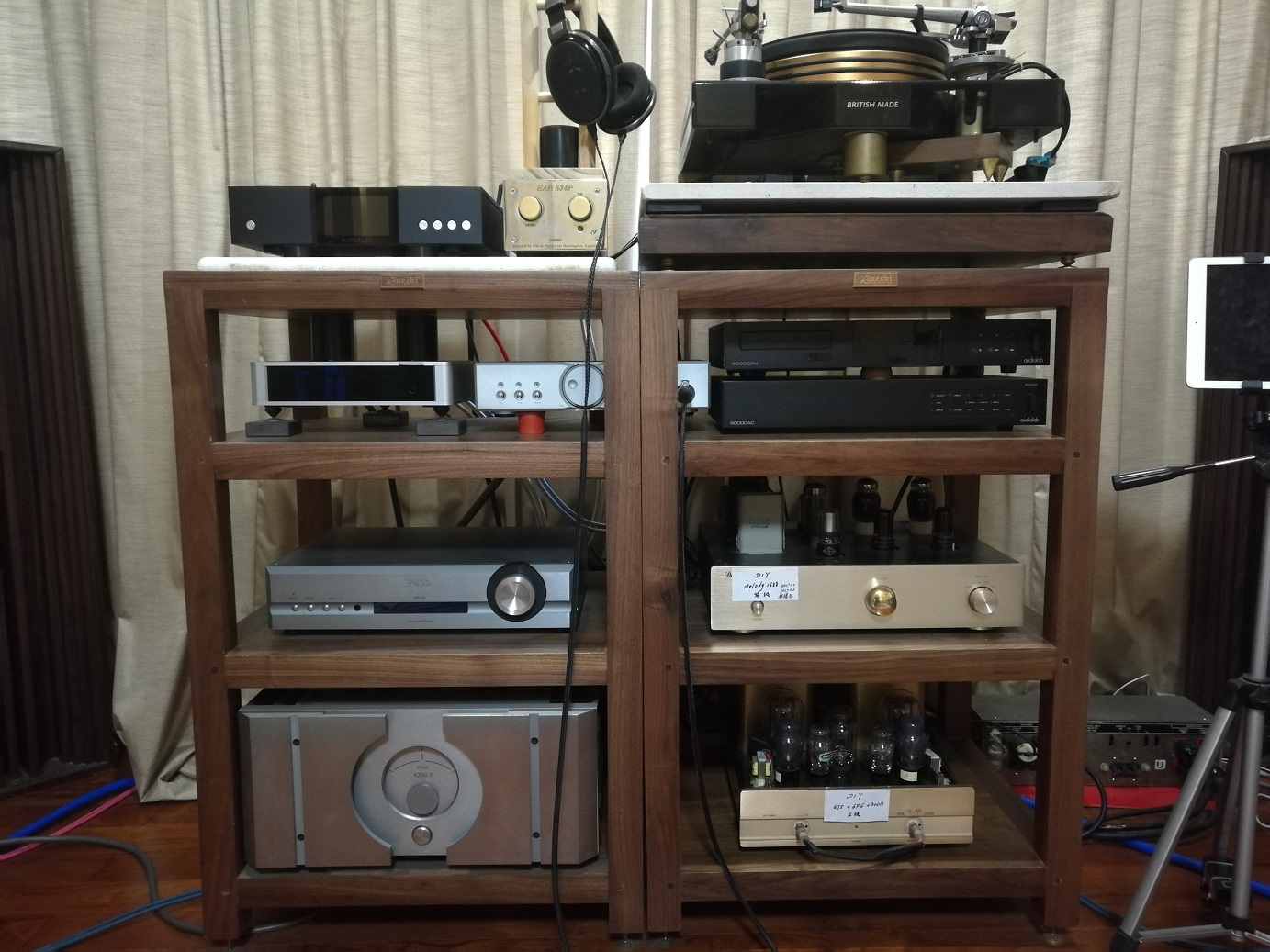

配合两支唱臂,配置了两台唱头放大器,一台是胆唱放EAR834P,另一台是晶体管唱放BLACK CUBE。除了喇叭共享,基本上胆石两套分开工作。
见下面图示:
图1、图2:多套系统的搭配
图1
图2

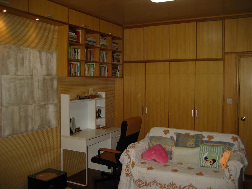

我的房间原来大约17平方米,加上将阳台打通,加起来有21平方米。要考虑作为杂物间、书房、电脑房以及听音室等多功能使用,装修前需要作出仔细的分析和方案设计。

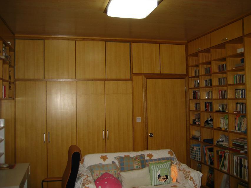

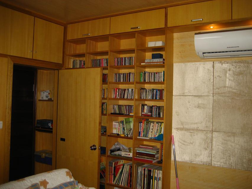

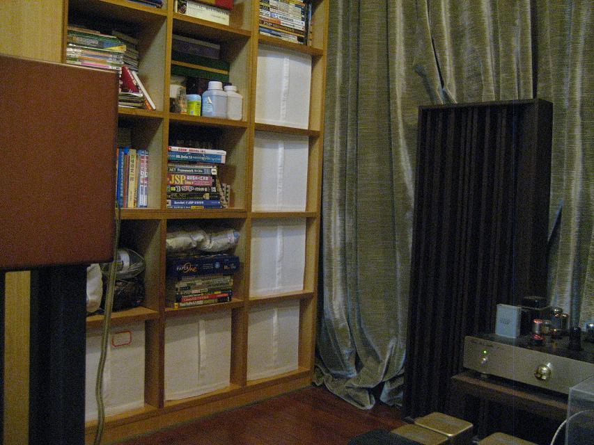

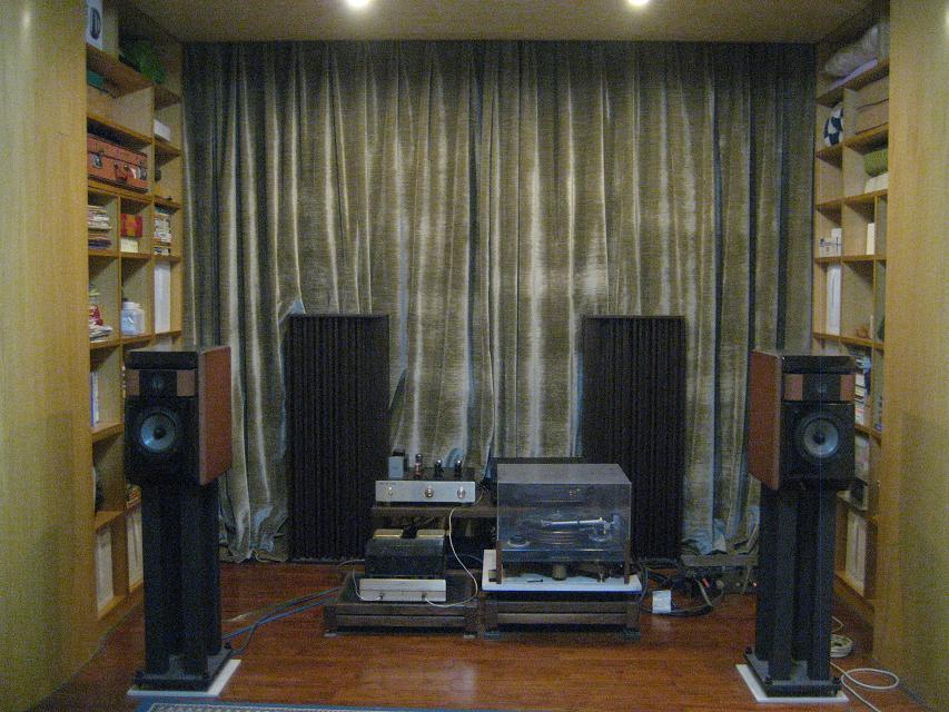

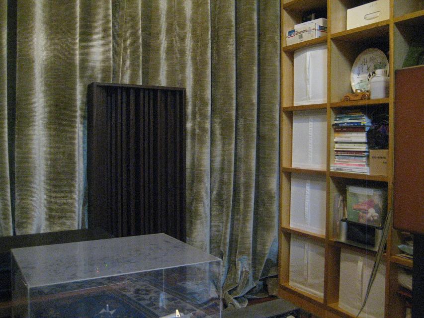

经考虑,房间入门的后墙要准备加个衣柜墙,减少了空间后,基本尺寸约18-19平方。设计图纸自己先设计好后,寄给吸音材料装修公司的声学装修工程师修改。结果基本格局没有大改,只提出了吸音棉摆放的建议。特别强调,顶层天花吸音板后面不能全放吸音棉,建议在后面离后墙1.5米带上放吸音棉,整体上估计能达到0.3-0.4的混响时间。前面有双重玻璃及装上双重布帘,后面有柜墙,对低频段的音频有吸收作用,两侧格子兼顾吸收和扩散作用,而第一反射区采用软包对中高频进行强吸收。格子可以通过增加和减少各类材质材料的布置,调整混响时间。经过后来实践,小空间下,减少混响时间在听感上更好。目前测试,混响时间在中高频段下降到0.2-0.3左右,低频段相对高一些。
为听音室铺设两条交流电专线(1条4平,1条2平),前墙下方配置两组SINE专用插座,配置1个SINE专用滤波器。
具体结果见下面的图示及说明:
图1.听音室也兼备收纳﹑书房 ﹑电脑房的功能。两边墙的中间采用了强吸音设计,天花全部设计成吸音板装修,地板为木地板,再铺张吸音毡。
图2.前面两边设计成大格,可放书及杂物,有很好的扩散功能,放了几个布盒内放软物,成L型,有很好的消除低频驻波作用。
图3.与左面一样基本对称布置。
图4.后面两侧墙做CD格、书格,同样可兼顾吸音和扩散的作用。另外,做了个双层木门,可以隔音,减少干扰。
图5.后墙位置做了一幅衣柜墙,既可收纳,又有吸收低频的作用。
图6.右后方放置一张电脑台,摆放电脑。
