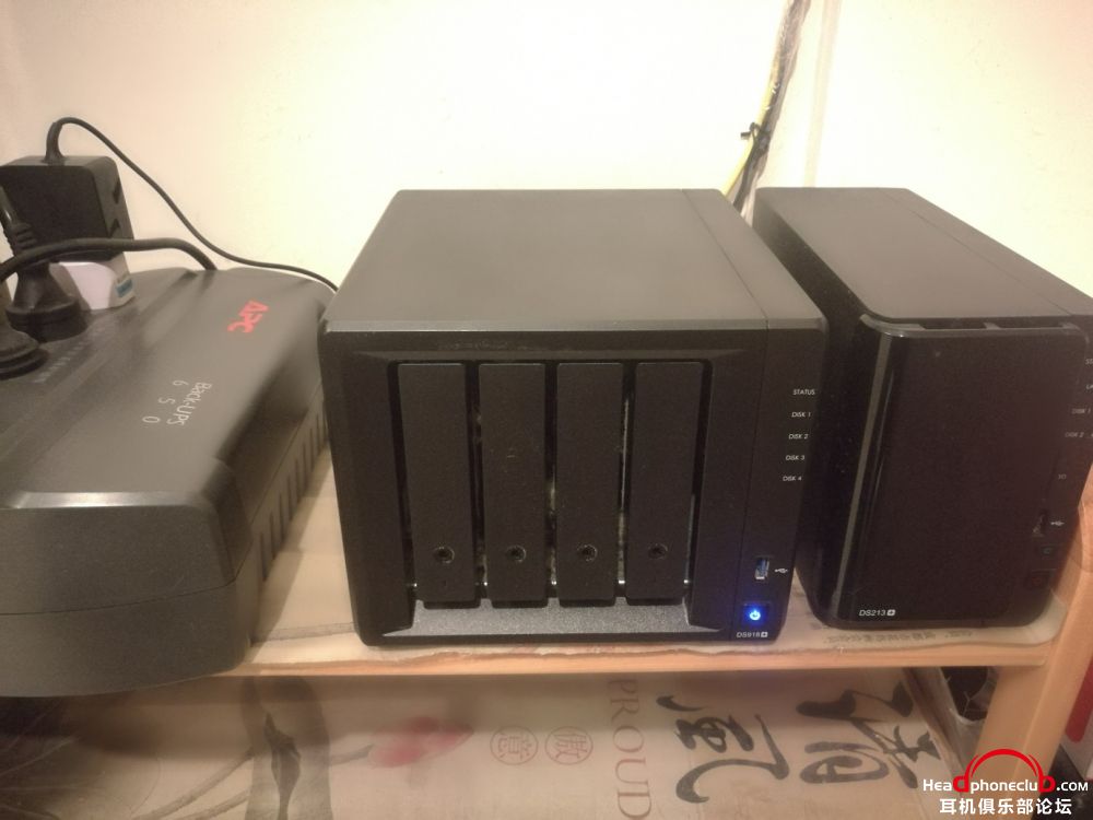

下面简单介绍构建音乐数据平台的做法:
使用群晖DS918+(3块4TB硬盘做Raid 5阵列),作为主存储服务器。使用早几年买的DS213+(2块2TB硬盘做Raid 0 ),作为数据备份服务器。主服务器、备份服务器接入家庭千兆网络连接。
使用群晖NAS的理由是其产品比较成熟,系统比较稳定,能获得便捷的更新服务,尤其是其应用软件比较丰富,兼容性好等。下面仅简单谈谈几个与音响用家有关的应用例子:
1、在NAS服务器上安装文件服务后(服务名称:File Station),可方便为数播设备提供网络数字文件库服务。
2、在NAS服务器上安装音乐平台服务后(服务名称:Audio Station),可作为移动设备提供移动音乐数据平台。只要手机(包括苹果手机及安卓手机等)安装DS Audio app,通过WiFi即可在家中用手机欣赏服务器内存储的高规格的音乐数字文档。使数字播放设备能很好地延伸应用到移动设备上。

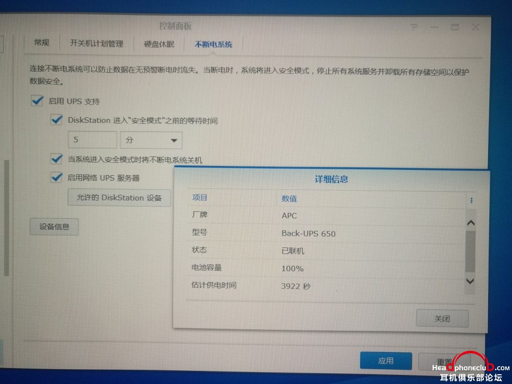

3、安装不间断电源
不间断电源为两台NAS及路由器(内置千兆网络端口)供电。由于群晖新版本系统软件提供了对APC Back-UPS 650家用UPS的支持,只要作简单的后备电源设置,并将NAS与UPS用专用连接线连接好,就可以在出现停电时,服务器按指定的时间向各个相关设备发出关机指令,在服务器关机后,UPS也自行待机;当市电恢复后,又会按照次序,UPS、路由器和两台NAS各自恢复正常工作状态。
这里分享设置的一个小插曲。买APC UPS后才发现,跟机没有提供UPS与NAS的专用连线,尽管很小一件事,但一般用户不一定自己能DIY它。此线一头是USB4芯线,另一头是连接10芯水晶头。这种水晶头本人还是第一次见到,市面上有卖的店铺不多。至于要买专用连接线,据供应商说要专门定制,因为不同用户,需要的长度是不同。为尽快解决问题,最好的办法是自己DIY一条。到市内最大的电脑城找了老半天终于找到了水晶头,买了2个(1个作后备),还有专用钳子呢?我只有8芯的钳子,如另买10芯钳子价钱要比8芯的贵很多。好在网上问“度娘”什么问题都有解决办法,网上除了找到专线的连接图(不容易找),还找到了如何用8芯钳子做10芯接线的土办法。最后DIY了一条很要命的专用连线(接线图示见下图)。
4、设置备份系统
群晖服务器内包含一套备份软件,需要在主服务器和备份服务器上分别安装(主服务器安装:Hyper Backup,备份服务器上安装:Hyper Backup Vault),再做简单的备份日程设置,就可以按照日程进行在线备份,从而确保当存储设备发生故障,使音乐文件丢失时,可以从备份服务器上进行恢复。

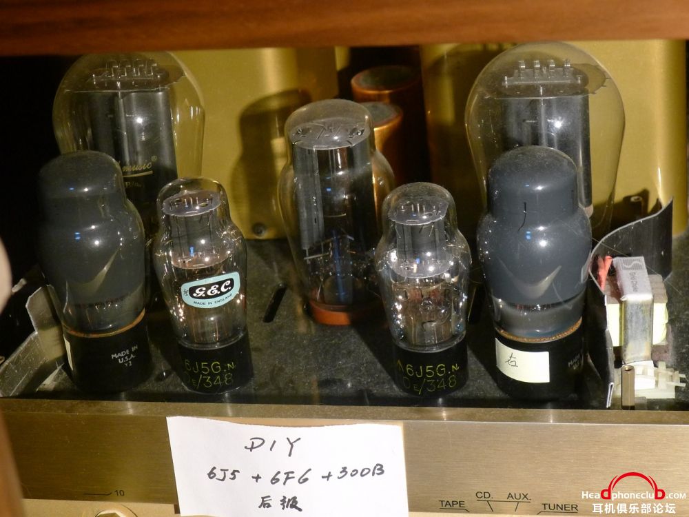

让300B发出美妙的现代声
什么是胆机的声音?胆机至极的声音应该是怎样的?我在十多年前开始玩胆机起,就一直思考着一个问题,就是尝试让300B胆机发出美妙的现代声音。能代表胆机至极的声音,非300B胆机莫属。而过去大部分制作300B胆机的发烧友,则侧重让其发出美妙的古典声音。原因主要是300B胆属于比较早期的产物,因其电气特点和输出功率的限制,搭配喇叭通常要比较高的效率才够声压,例如使用全频或号角单元等,才能发挥其美妙古典声音的气质。
所谓现代声我这里指的是声音快慢适宜,能快能慢;音色平衡,既有飘逸的高音,也可输出浑厚有力的低音。晶体管机容易出现代声,但难有胆机的韵味;胆机有韵味,但缺乏晶体管机的速度感和力度感,低频也难出得尽。
但是,任何事物都不是绝对的,只要有心去钻研,通过扬长避短,就能另辟一遍天地。就如本人,喜欢300B的声音,更喜欢它能出现代声。由于300B独特的韵味,这种现代声是一般晶体管机无法比拟的,即使与其它不是300B的胆机比,也有着先天的飘逸和贵气,可使人一听入迷而不可自拔。
一、搭配的需求
要让300B后级出好声,在搭配上要使用其8瓦输出功率推得好音箱,而且要根据不同的音箱特点,选择300B不同的设计电路。无论300B合并机还是前后级胆机,要总体考虑,不能有太大的功率余量,也不能太少。太大了浪费,也容易出粗声,出粗声的胆机是一钱不值的;太少了不够力、不够量,音场也会缩小。也就是说,在构思设计300B后级方案时,应该先有前级和音箱,喇叭肯定已经有了。至于前级,可以与后级一并设计、测试,方案通过反复调整后确定。总之,没有合适前级和喇叭的搭配,是调不出所需要的声音的。下面就300B后级,谈谈电路选型设计和调音上的一些考虑,因为这些对整个声音走向起着关键的作用。
二、电路特点
电源部分就不展开讨论了,简单地说,三级放大电路的正电源、300B负栅极电源,是采用了不同绕组及整流的独立供电,左右声道采用电感或电阻分开的供电方式。300B正高压电采用了胆整流输出,整流电路的大电解容量取值较大,品牌是使用Jensen高压电解。300B灯丝采用直流供电等等。这些是从源头起就强化声音的力度感。三级放大采取的主要措施为:
1、300B供电选型
选择固定栅压电路。固定栅压电路能使300B的声音有力,低频出得较好。固定偏压的采用,使300B这一级,阴极对地回路中少了数值较大的阴极电阻和与之并联的阴极电解,减少了本级负反馈(电路图中的10欧,是便于测量工作电流的电阻,反馈量很少,可以忽略),这也是使该机迈向现代声的重要措施之一。
2、胆管选型

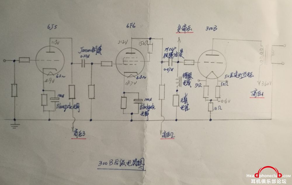

经过多番试装选择,最后选定了6J5+6F6+300B三级放大电路作为300B后级的电路,具体参见下面图1手画图(画得不好见谅)。
图1:300B后级三级放大图
前两级放大的胆管,选择了6J5、6F6管,是早年的旧装胆管,市面上未见有出复刻管,即使有其音色也无法代替旧装胆。为避免胆管老化时找不到新胆,最好买多一对作后备。这些胆内阻不高,音色细致。6F6还是推300B的首选胆之一,它们容易搭配出好的现代声。
影响音色的因素还有很多,本机所选的胆,有葫芦胆、石墨屏、玻璃外壳喷涂石墨等,这些对音色来说都是正面的。300B胆选用天津产的全真石墨屏胆,是整机唯一采用了的国产胆。国产全真300B现在在香港已经很受落,性价比高外,其音质同样可以与欧美的胆媲美。
3、三级放大电路零件选择特点
电容选择上,最影响音色的是两胆的耦合电容。前面的耦合电容使用了Jensen铜膜油浸电容,后面耦合电容使用Mcap银膜油浸电容。不完全一样的耦合电容使音色更加丰富。
前两级的阴极电阻上,并联了BlackGate发烧电解。这种电解能提高输出的动态及力度,但又有极低的底噪,是出高质量现代声的重要措施之一。这些电容都有别于古董油浸电容,古董零件的音色多半是偏慢,在这里采用并不适宜。
4、300B栅极对地采用了栅极电感(与一只无感电阻串联)。该电感是在海外购买的玻膜电感,此电感如果质量不好容易劣化音质,如果质量过关则能发挥其对交流高阻抗、对直流低阻抗的负载特点,以提高300B的输出效能。

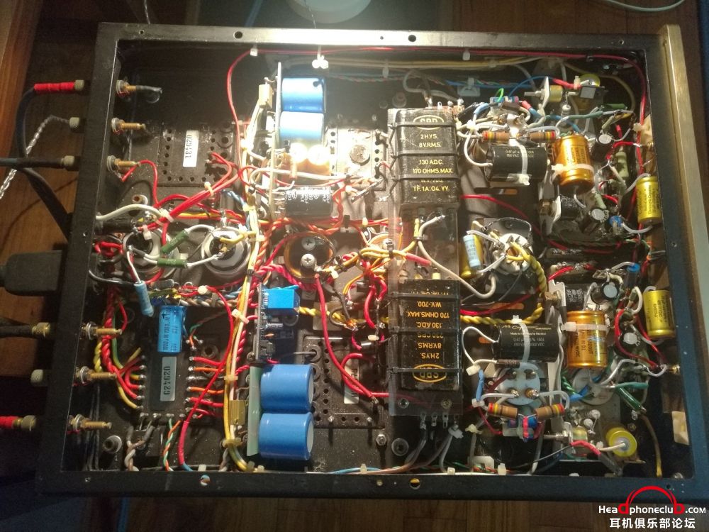

通过上面的措施,使区区8瓦的输出功率,能在普通家庭约20平听音室里,听人声、小编制弦乐时音色达到至极状态,即使播放交响乐大动态曲目也毫不示弱,不会脚软。
当然,相比牌子机,卖相肯定没那么好看。但通过改改电路,换换零件,能使其发出自己喜欢的声音,辛苦之余,确是很有趣的事情。胆机DIY其实还有很多有趣的工作等着去尝试,例如,试做一台RIAA衰减式的胆唱放,或者试做一台音质上乘的胆耳放等等,这些都留待有空时再去折腾。
图2:300B后级开机内部照片
各级使用星形地线接线,使底噪降至很低水平。
图3:300B后级胆管外观照片
栅极电感移出壳面安装,以降低干扰。

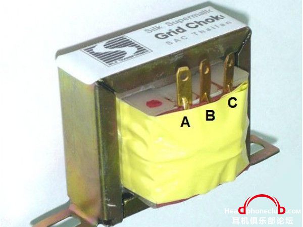

谈谈300B固定栅压电路的栅极电感
由于300B放大电路中,固定栅压电路能提高声音的力度,一定程度上改变了300B存在软弱无力、低音偏少、甚至所谓的太监声的缺点。但是,电路少了本级负反馈,也存在稳定性变差的问题。固定栅压电路中,300B栅极需要有只不大于47K的对地电阻,作为栅极负电子的对地泄漏通道。根据电路特点,在工作期间,电子从灯丝发出飞向阳极途中,会部分被栅极所回收,时间长了,造成堵塞,使栅极对地电压减少,栅极失去对“阳极--阴极”电位的控制,形成阳极短路。故此,需要用到小于47K的电阻作栅极电阻。而自给栅压电路,电路除了有本级负反馈,还可将栅阻提高至一百多K以上,稳定性比固定栅压电路高很多。当然,自给栅压电路声音的走向是阴柔的,且由于栅极电阻取值较大,对电容耦合中有利于低频的下潜频率。
使用栅极电感,可以比较好的解决固定栅压电路带来的负面问题。本电路所采用的优质栅极电感(参见下面零件照片及附录说明),其直流阻抗低至1.3K(12HZ),而交流阻抗,高至5M(1000HZ),此外,分布电容也很低,电气性能十分优秀。交流阻抗高,可使前面放大电流更多地输送到本级,而对地直流阻抗低,可大大提高栅极积聚电子的泄漏,提高稳定性。
栅极电感为何还要串接一个电阻?原因是电感属于非线性零件,其对交流通道中不同频率的阻抗是不一样的。串此电阻目的就是起到一定的平衡音色的作用,通过实际调节听感来取值。通过调试,本电路使用的是15K发烧无感晶片电阻(也就是说,加上栅极电感的直流阻抗,栅极对地直流阻抗是16.3K(12HZ)。
附录说明(本栅极电感零件供应商资料说明):
High inductance Grid Choke with low DCR and capacitance:
Replacing your grid leak resistor with the SILK Supermalloy Grid Choke is easy to do but gives a big result. This is one of those major tweeks that lets you hear every well-spent penny. This is the “Ultimate Inductor” since its inductance is more than 7,000 Henry at 12Hz while having very low DCR of just 1.3K ohm.
AC impedance at 1KHz is more than 5 Mega ohm! AND has a very low parasitic capacitance of only less than 20pF. This is 1/10th s the typical tandard grid resistor. Immediately noticeable is improvement in high frequency response.
Wiring: This choke has three taps, the middle one is for making phase splitter in push-pull circuit.

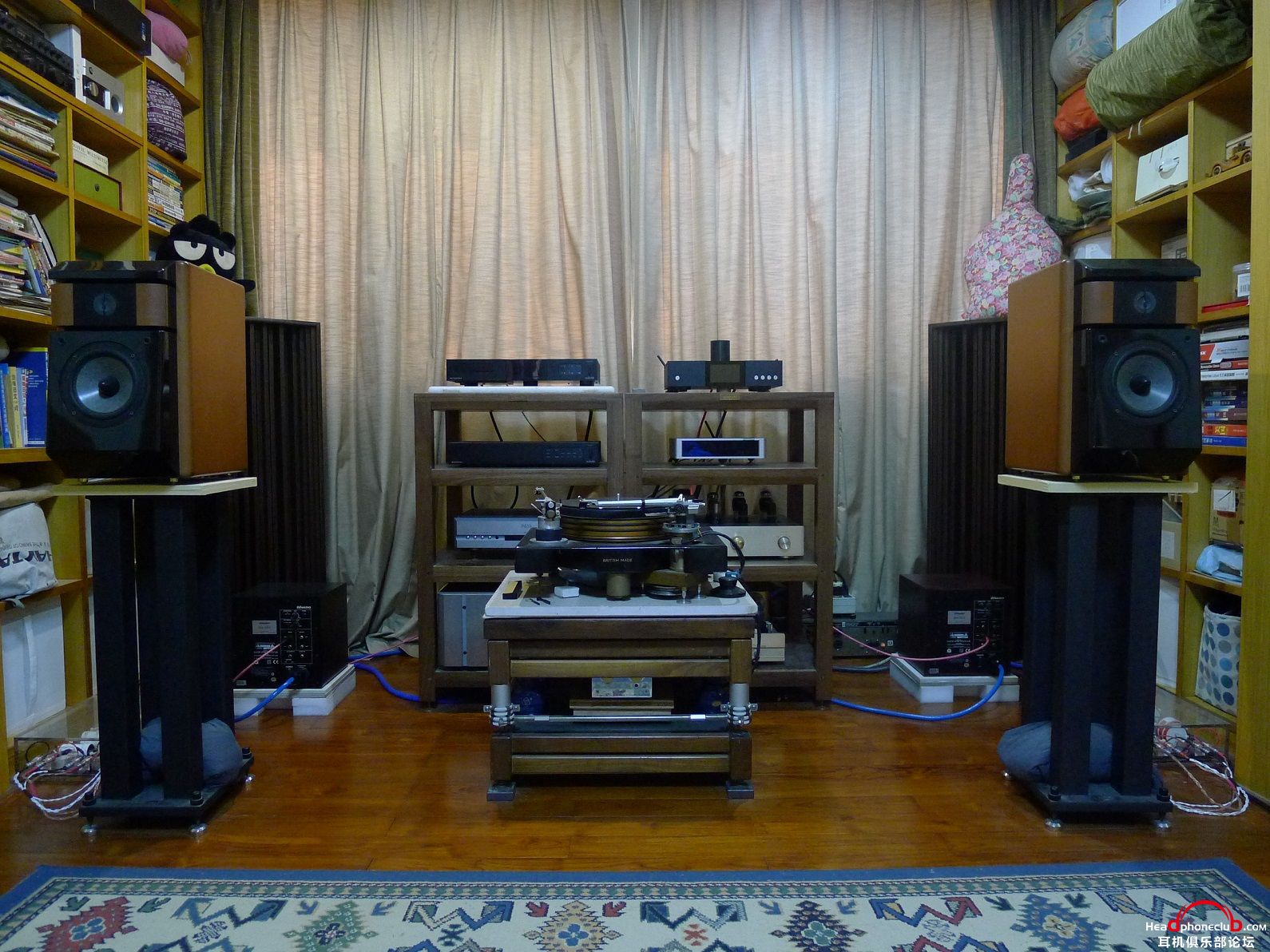

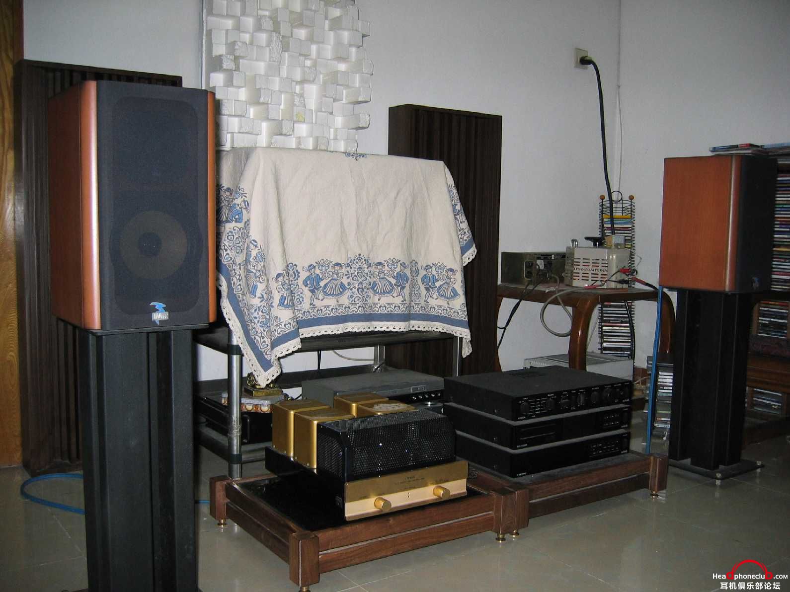

找出一张20年前的听音室照片。。。
很久未在本坛发帖了,主要还是个人有点懒。最近偶然见到一张20年前的听音室照片,有点感慨,勾起对早年玩音响的回忆。这张听音室照,还是客厅党的现场写照。已有两套功放,音源及石机是当时红极一时并受工薪族青睐的AUDIOLAB 8000系列。胆机是刚购入的某品牌300B合并机。音箱也是对工薪族很受欢迎的劲浪火钻书架箱。它的中低音喇叭是双音圈的,因此属于2单元3路书架箱,低音比较重,无需另加超低音在不大的空间上也够用。
对比现在,环境和设备有变化但不大,只是人年纪大了持重了些吧了。
从前后两张听音室图还可以看出一些历史变迁的痕迹,看到一个音响爱好者的发烧心路,更多的是感慨吧!现给大家分享并作个纪念。并祝愿大家来年继续进步!
