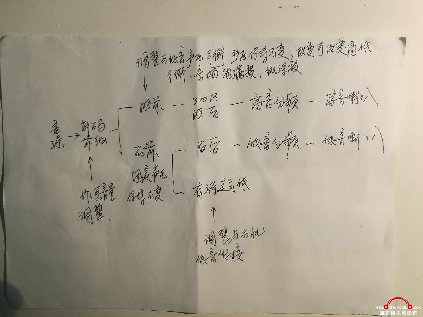

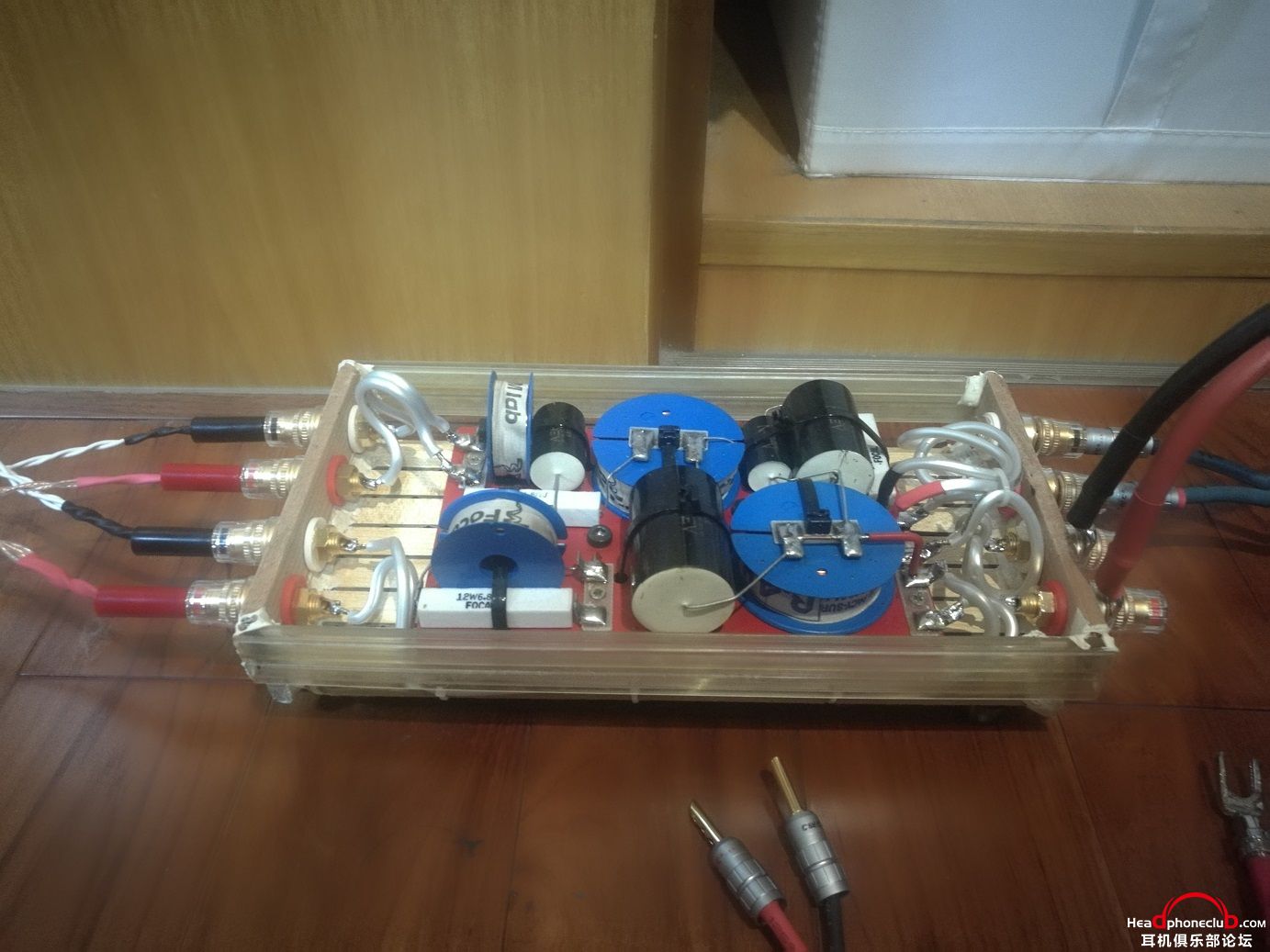

这次,趁着腾出个原箱分频器,就将其原本是两接线柱输入的接线,拆分成高低音独立输入的端子,并简单装在板子上,见下图:
具体接法见下面自己画的草图所示:
然后用单点麦调好频响。使用时,音压大小,由负责总调的解码前级音调组件负责。
听感上,由于高音由300B负责,故此,与单独由300B推的书架箱,效果是十分相像的。
至于动态、力度,则主要看石机的表现。本人使用的Pass前后级,本身就是比较温暖宽松但不失力度的机种,属于石机中有胆味的。故此,由它来推中低音喇叭,十分合适,能与300B配合默契。
还有是超低音2.2搭配,这种玩法,我在之前已有多次描述了,这里就不啰嗦了。要讲的是,两个超低音摆法,这次是靠墙音盘向后摆的。这种摆法,是在上次音展会,听刘主编授课时,介绍荷兰8C音箱后,得到了启发。因为我的超低音标称下潜是29周。下潜还是不够低。采用靠墙向后摆法后,低音延伸性更好,且与书架箱的衔接也很好,低音可以下潜至二十几周。当播放我有的、低音下潜最低的《伽菲珈而-响往》第一首:一个真实的故事曲目时,有25周的下潜声浪,在不大的房间内,也可感受到扫裤脚的痛快。此外,今天还反复试听了其它一些大动态、阔声场的人声曲目,感觉这种搭配效果另有一番风味!

现在流行的石机,由于考虑到灵活搭配问题,无论前级还是后级,一般都是正相放大,但也不能排除有反相输出的情形。因为正相放大和反相放大,对放大器而言,不属于失真,外围接线或通过其它办法完全可以达到相位的一致。胆机情况,正相、反相电路都是常见的,包括前级、后级或是合并机。我们也常见到解码器是带有一个正相、反相的按钮,其目的就是适应放大器有正反相输出的需要。这里不去讨论输出相位与输入接反时听感是如何的,我这里只是回答帖子问的问题。
就我这里的两分频而言,当两个独立的放大器分别接高低音喇叭,相位接对十分重要,但有时接错了又一时难以发现。我这分频器,分频点是在2.5KHz。如果相位接反,在分频点附近会增加几个DB的凹坑。但对于整段音乐来说,2.5千赫附近多了这个坑,又是一时难以发现的,但肯定对听感是有负面影响的。为使相位衔接正确,我不去推敲胆机和石机是正相还是反相输出,用两个办法就能正确地判断是否接对。
一是用麦克风测试频响波幅,正确接法时,分频点凹坑比较浅,然后试着将高音喇叭输出接线对调,发现多了几个DB的凹坑。其实,从胆机电路去看,我的前级和后级线路都是反相的,前后搭配后,出来的相位刚好正确。但如果与石机搭配胆前石后,或是石前胆后,都要解决反相输出的问题,这里就不去展开了。
二是如能找到分频点的测试音轨,那也可以不用麦克风测试看频谱的办法。
刚好雨果音频测试碟中有2.5KHz的音轨,我也试过播放,如果将高音反接,人耳能分辨出声音小了。几个DB是完全可以判断出来的。如果其他分频器的分频点找不到合适的测试音轨,那只好使用第一种办法了。当然,有金耳朵的是另当别论了。

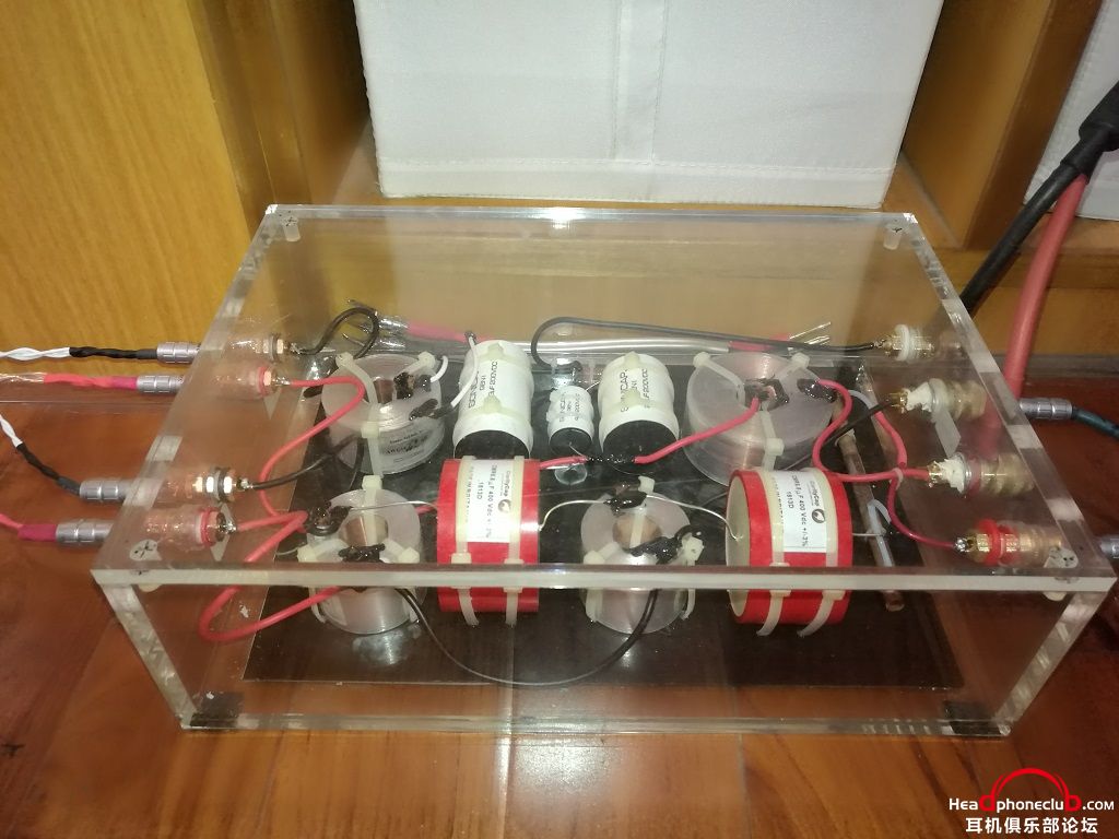

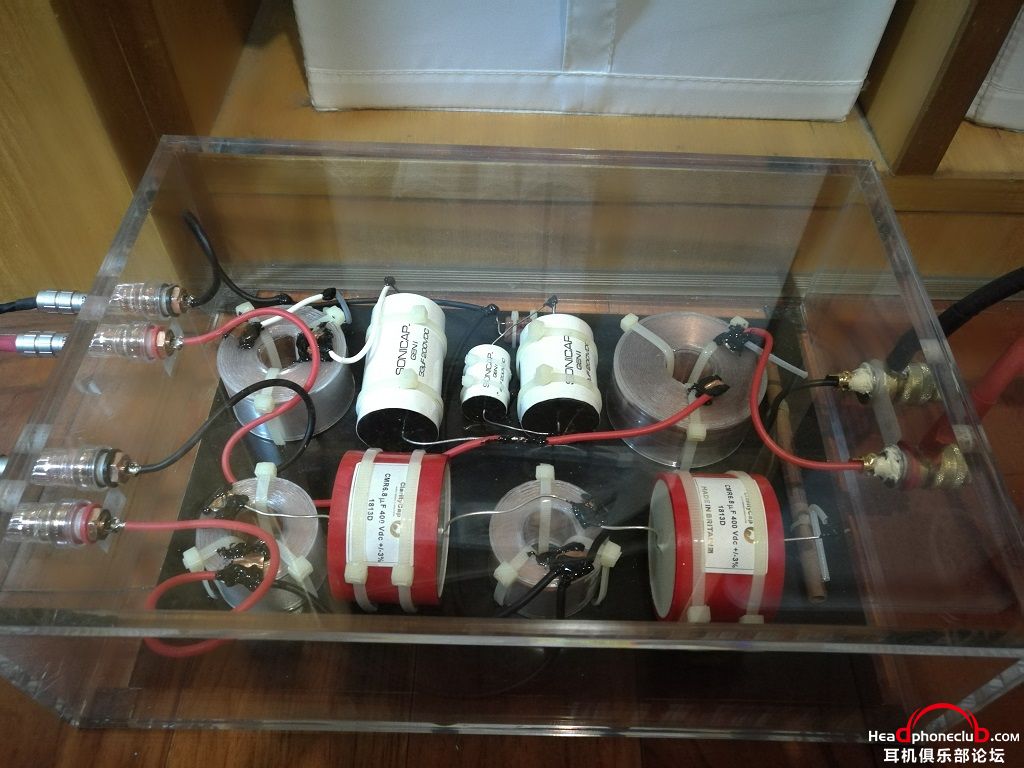

最后上张新分频器的图照:

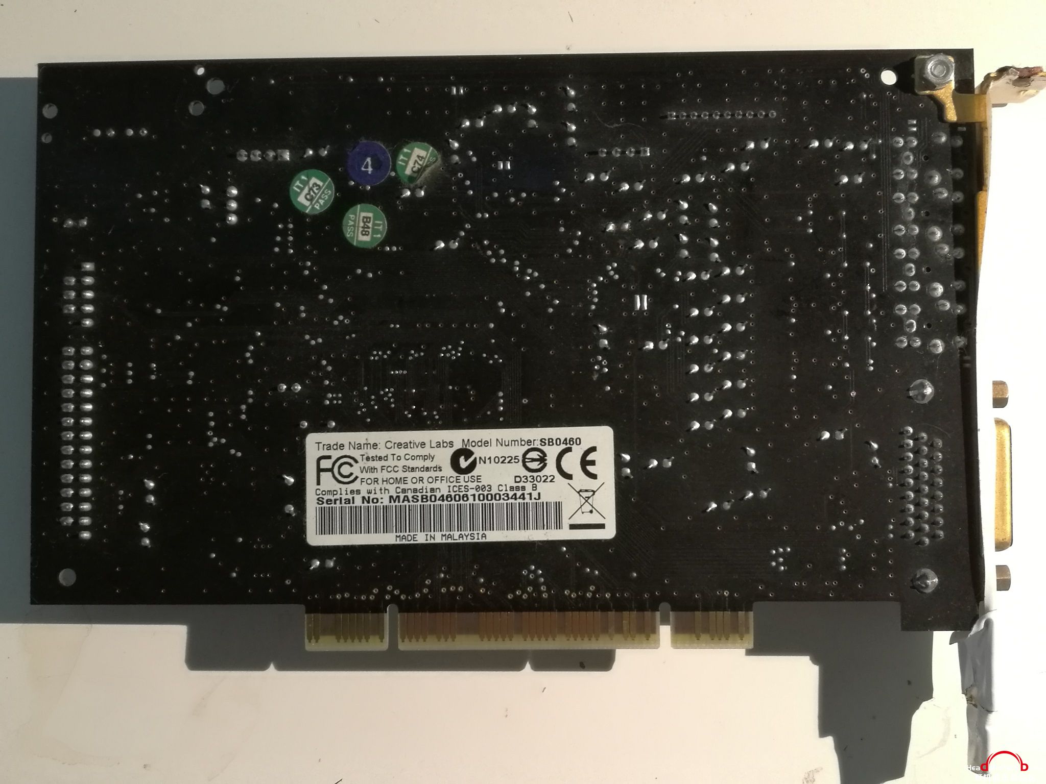

24Bit录音尝试

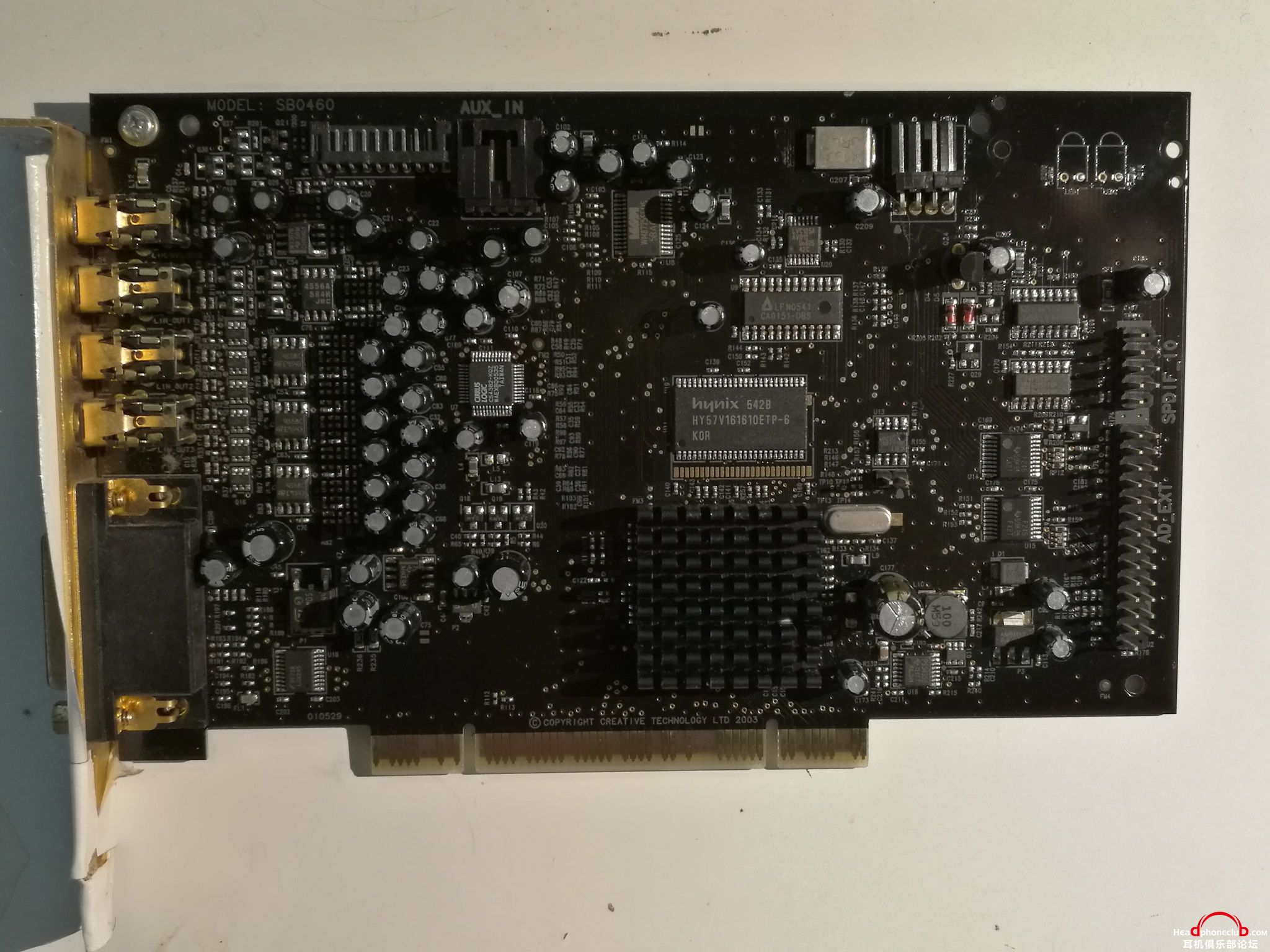

前两天试验的是16Bit的录音。分析了一下,效果不理想的原因有多方面的。就目前自己所具有的设备而言,能解决提升的只有两方面,一是重新调整音箱和麦的摆位,减少录音出现的延时问题,使高低音除了频响均衡,还要使发声喇叭到达麦的延时不能太大,且尽量均衡。二是升级电脑声卡,达到24Bit的录音硬件条件。找出自己早期使用的24Bit-96的声卡,是PCI插槽的,现在已经很难买到这种价格不贵、又可以插在电脑PCI槽内的声卡了。
装上后再来一次录音,有兴趣的朋友可以再花点时间下载试听,看是否有一个很大的改善?是否录得好,一个很简单的办法,就是录后重播,看像不像实际播放CD的听感,像就是录得好。这次,我感觉比较相像了。当然,不可能好过CD。掌握录音是一件比较难的苦差事,很具挑战性,但也很有趣。

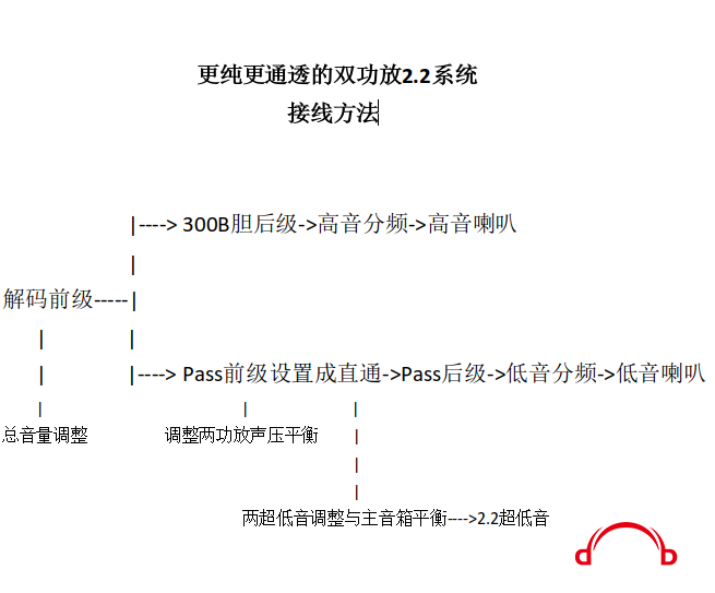

呆在家中有什么好玩的?这是近期经常思考的问题。如果是音响爱好者,我相信是不会寂寞的。今天,偶然间想起上次玩2.2双功放的接法,想再玩一下,但这次玩法上有所改进,具体如下:
鉴于上次玩的是使用旧分频器,接成独立的高低两路分频网络,用两套全胆、全石前后级功放,双线分音推两个喇叭,而将解码前级作为总音调控制。
这次,用刚改成双线分音输入的新分频器,给双功放推。具体见下面图示:
(分频器图)
(接线图)
解码器仍然担负前级总音调的功能。
变化一:不用胆前级,只用胆后级作高音“功分”的动力。
变化二:石前级设成直通状态,即Bypass(Pass前级有这个功能,此时不用电压增益模组,即0 DB,将增益交给了解码前级去独立完成)。其作用仅仅作为调整两套功放的声压平衡。Pass后级作低音“功分”的动力。
Pass 前级直通功能,平时很少用。通常音场会变窄,推力、动态会下降。但如果解码前级设置成足够的输出声压,是可以抵销前级直通带来的缺点(本人用的解码器的声压档有2、4、8V选择)。当在双功放2.2模式下,由于推力分散在各个功放上,在自己20平的空间下,即使解码器设置在较低的输出声压下,音场收窄、推力不足的问题都不明显,本次取其中位数4V,效果完全属于做加法,音色更加纯净和通透,听人声时更上一层楼,十分过瘾。

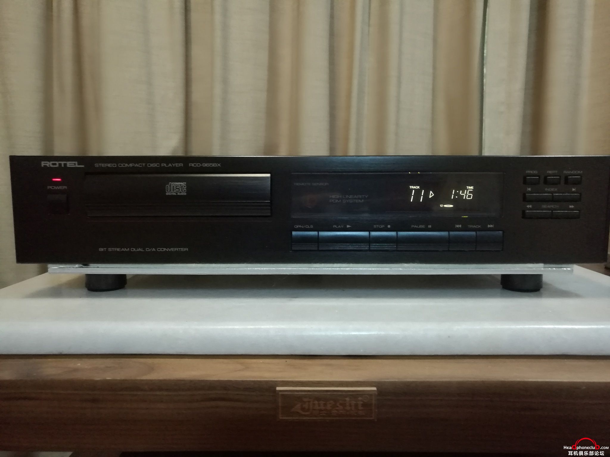

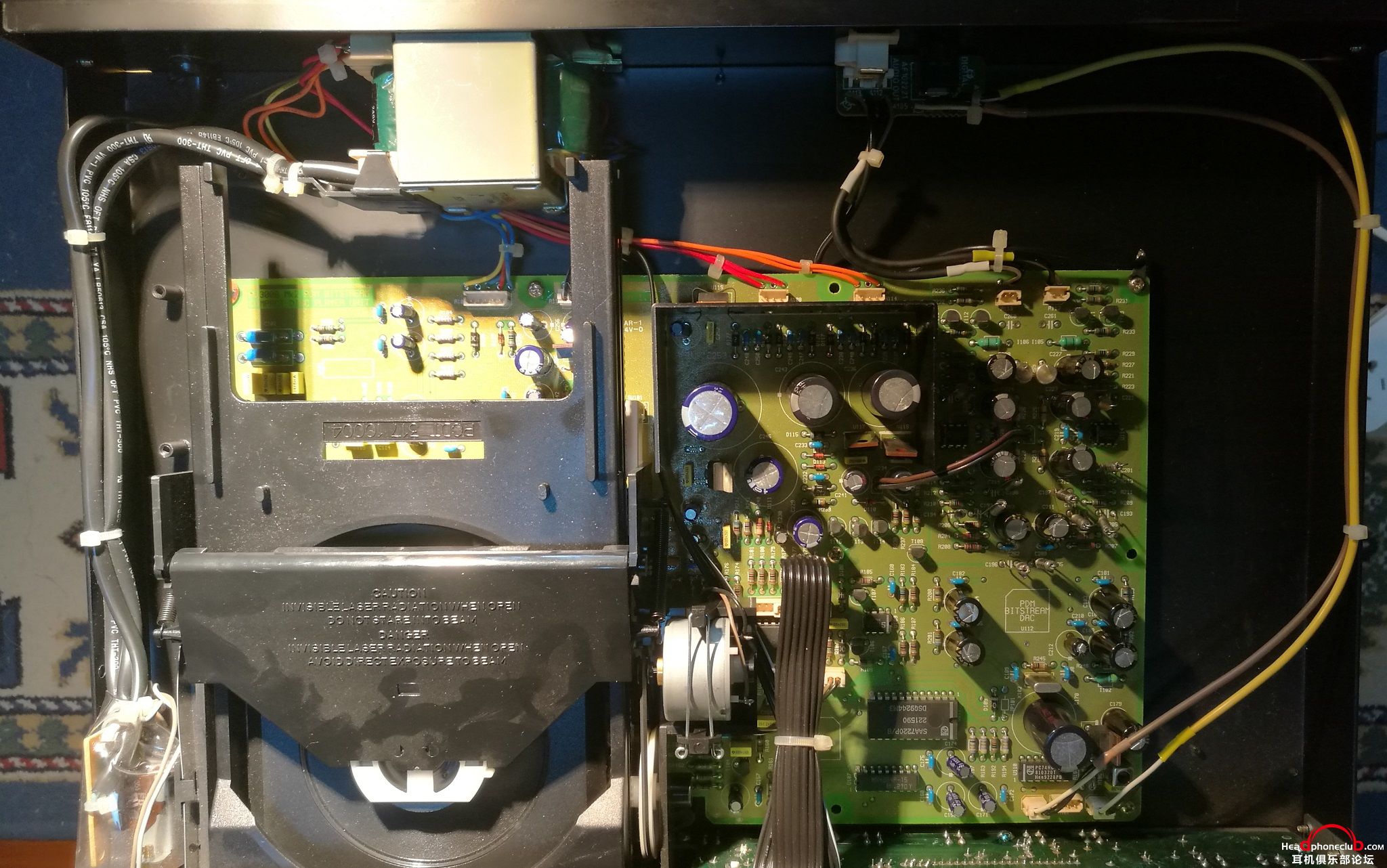

最近本人一直使用的转盘步入衰老期,不时出故障。故此,考虑购台替代机种。考虑到CD转盘现在越出越少,很难选到合心意的。故此,准备购台品相好些的二手CD机作为转盘。趁着疫情缓解可以外出之机,选中了路遥965BX。此机很有意思,市面上二手数量多,资料也容易找,包括整套线路图说明书等等都能找到。此机内部零件比较发烧,有10只BG电解。买到的这台965,拆开外盖,里面机件十分新净,几乎全新的,开始还以为是仿造的,但仔细看清楚,确实是原装货。最主要M4转盘十分新,也不知道,20年前的产品怎么能保存得那么好?
路遥965BX虽属入门级机种,但用料讲究,零件发烧,但又有所侧重,属于将金子用在刀刃上的做法,很受工薪族青睐,且有打摩前途。
既然965设计者那么懂得发烧友的喜好而又会经营之道,能用当时300英镑的售价赢得不少好评,真是难能可贵。那我打摩也不能靠大量堆料的愚蠢办法去获取那点滴的提升。

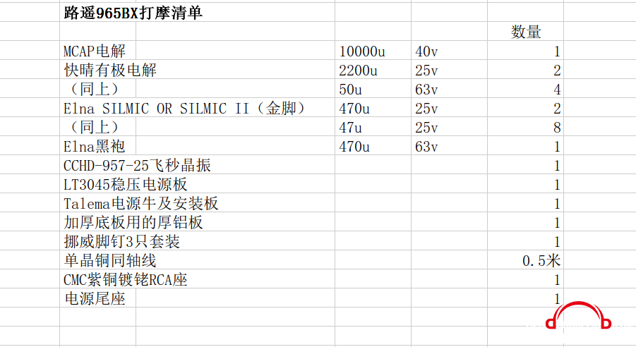

打摩方案很简单,主要有四点:

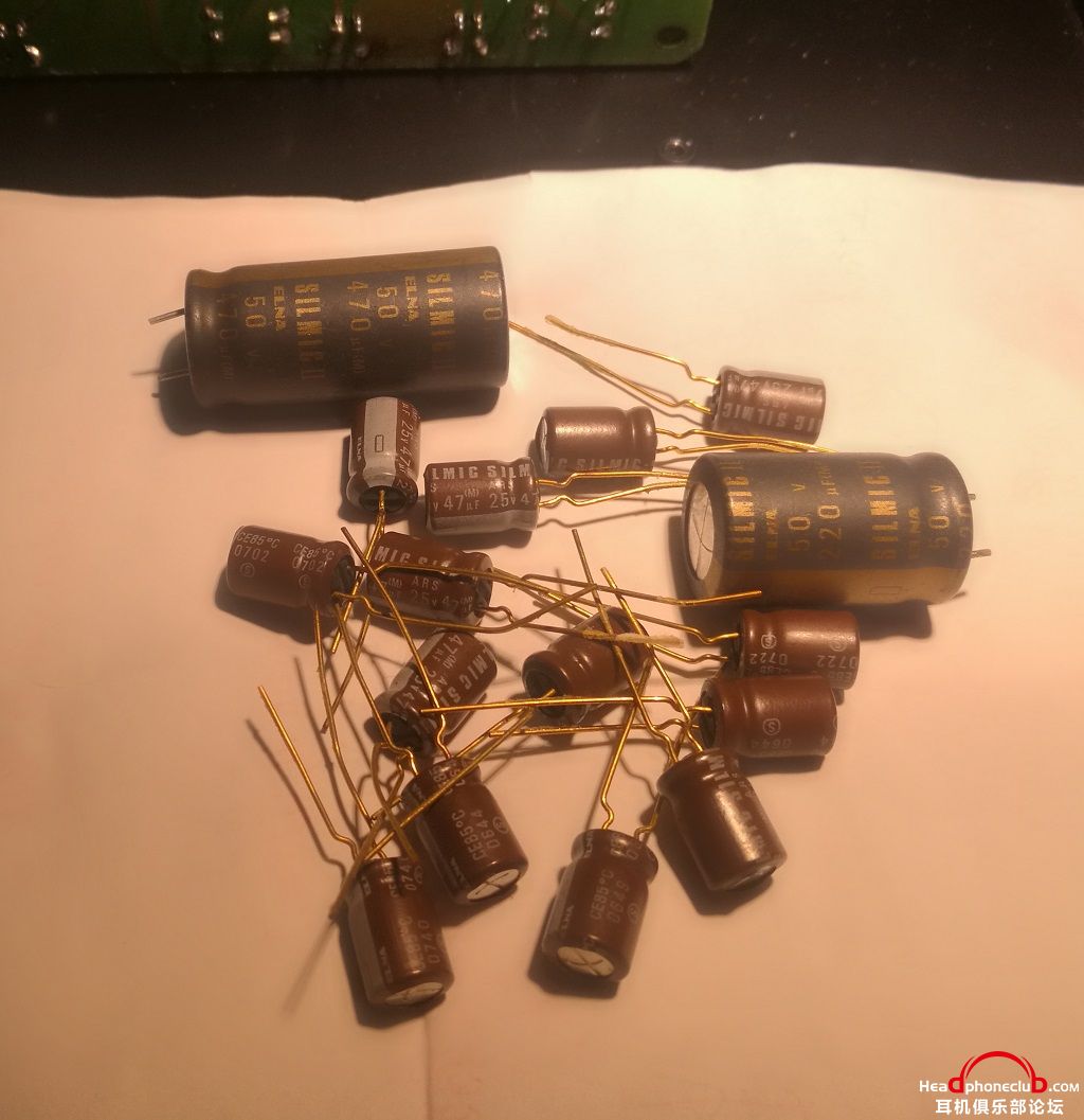

一是“疏通脉络”,替换部分与转盘电路有关的电解,主要是用料普通的电源滤波和去耦电解。

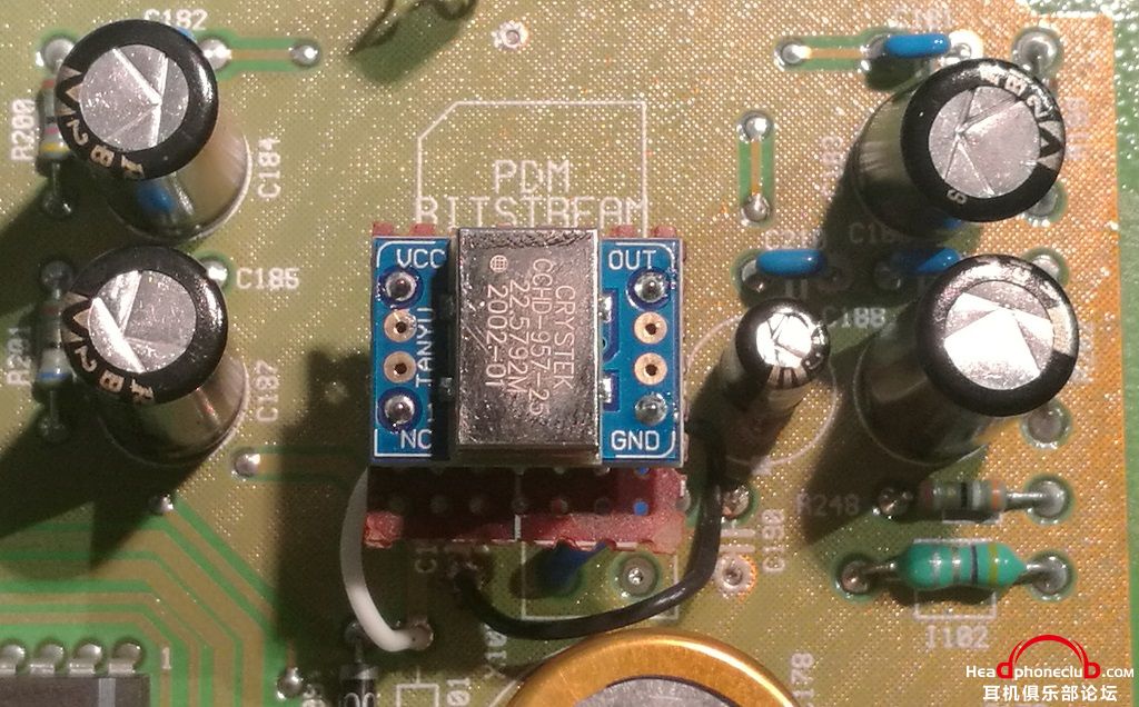

二是“补短板”。找准其短板重拳出击,撤换无源晶振时钟电路,用现时口碑比较好的CRYSTEK CCHD-957有源飞秒晶振时钟模块进行替换。此做法起到事半功倍之效。
三是净化时钟电源,将时钟电源从公共电源取电中独立出来,进行独立二级稳压供电。具体是使用317三端管一级稳压至9.5v,然后再由LT3045稳压板稳压输出+5v供电,使时钟电路获得极低纹波的直流电压。因时钟在整机中有着举足轻重的作用,而时钟电源是确保飞秒时钟发挥作用的重要措施。
四是提升避振措施。即加重底板,使用挪威脚钉避震等等。这些方面也是不能省却的手段。
具体可见下面的打摩清单:
打摩清单图:
费用已经超过了购买二手CD机本身,翻了一番。但经过数天的试听,效果有十分正面的提升,可以用“令人鼓舞”来形容。个人认为,可以媲美现时很多要价翻两番的牌子机啊!不管怎样,玩DIY就是享受过程和获取直接的体验。下面再上几张摩机过程图与大家分享、同乐。
原机内部图:
飞秒有源晶振:
旧装Elna Silmic (金脚):
打摩后的内部图:
打摩后的外观图:

楼主摩机已超越换换补品的层次,用有源飞秒晶振做主时钟的做法非常美妙!
谢谢支持!现在市面上转盘越来越少,贵价的CD机或转盘,机芯也是靠外援定制,好的机芯更是稀缺。选择一台有潜质的CD机摩改作转盘,并不是想省却几个钱,而是要将好的机芯继续发挥应有的作用!  发表于 2020-5-14 12:41
