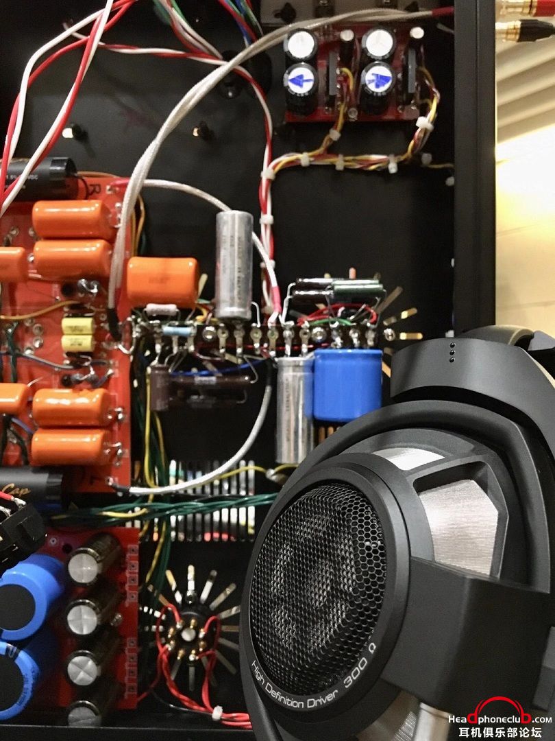

这台300b耳放从构思到完成花了三个多月的时间,其中最关键的两个难点一是输出变压器的制作调试,二是电源部分的重整和底噪控制。关于输出变压器并无对应耳放的现成品,需要专门定制,我开始要求是全阻抗的设计可以适应各类耳机,朋友说这个有一定难度,从25欧到600欧至少要五个抽头,一个变压器要这么多抽头制作相当困难,品质难保证,不如只设两路阻抗,保证输出精度和质量,考虑到主力耳机是800s和大乌,最后确定只设300欧和75欧两组选择。确定后朋友经过计算设计出草图交专门的厂家制作变压器,一稿变压器样品出来后,上测试平台测试调整(前面的图示),为保证效果,不作无的放矢,朋友还专门购入了一只新的800s耳机。然后一稿变压器退回厂家,厂家根据新的修正要求制作二稿变压器,二版测调后再交返厂家制出终极版输出牛,这个过程相当费吋间和精力。现在看来输出牛的品质是过硬的,因为声音骗不了人。关于电源和底噪控制,朋友曾对我这个电路白痴这样解释:耳机放大器和推动音箱的功放有诸多区别,首先输出阻抗从几十欧到300欧高阻抗,变压器初次级电压比小,同样的初级端电源交流纹波感应到次级比8欧左右次级输出的要高6~7倍,噪音极难处理,对B+电源纯净度要求更高,另外电压增益相对功放要稍低.......,还有许多设计窍门。听得我一楞一楞的,呵呵,我对比过300b功放的内部图,这台耳放的內部用料明显更多更好,而且插800s和大乌毫无底噪,不得不服!

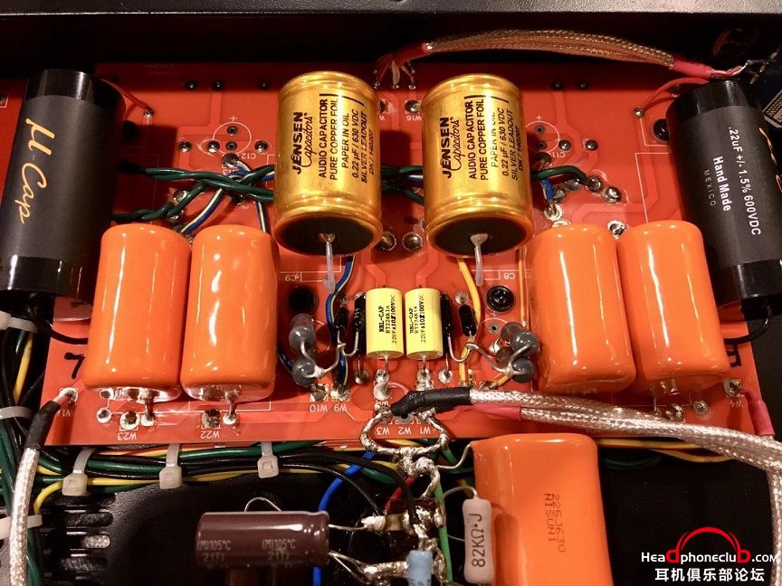

 楼主| 发表于 2020-8-13 15:02:11 | 显示全部楼层
这是朋友发给我的图,那时尚未最后完工,注意800s上方的那颗兰色电容只有调试完工后的一半大,而左边主电路板最边上中间两颗桔色电容最终用的是金膜的强森电容。
