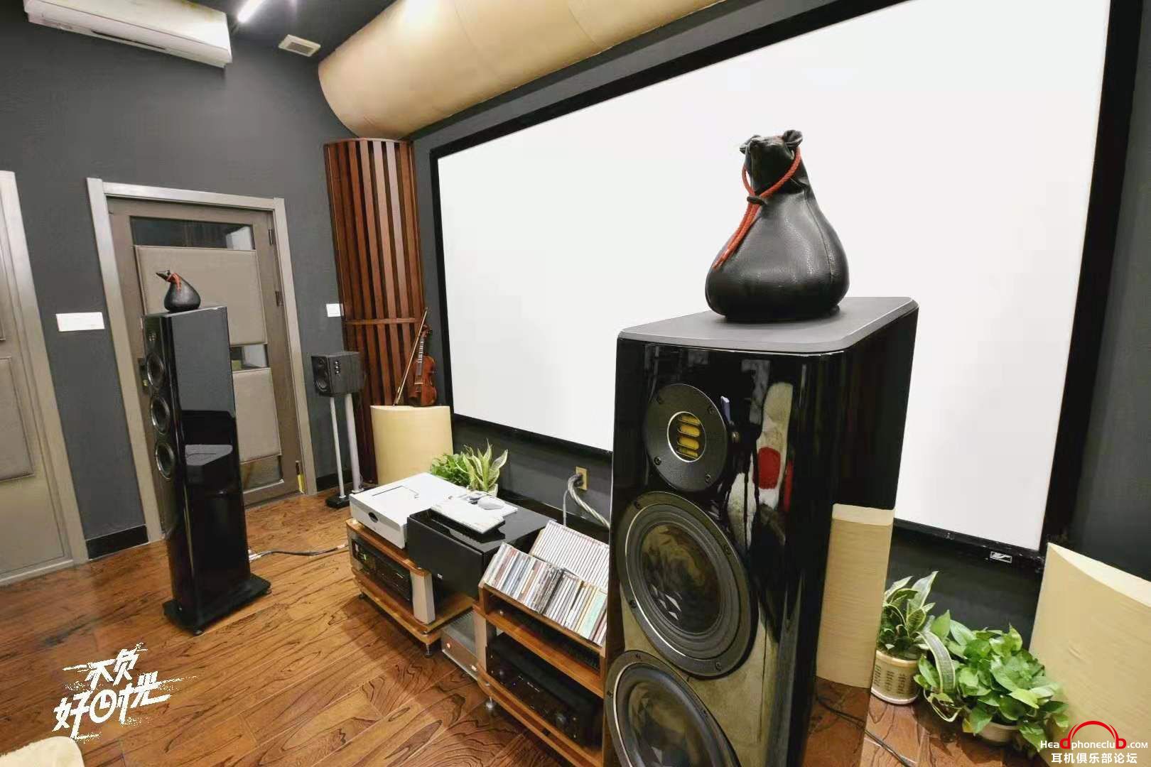

玩音箱入坑十余年,在朋友们的不断放毒(划掉)帮助下,虽然跨过不少坑,但不自知的却已陷入更大的坑里。意力最早是在威虹听的,大概是10年时在店里拿243和c1比较,老板娘的热情使大学刚毕业的我受宠若惊
其实当时对古典没有什么概念,不过两款书架比较下来,对意力这个品牌留下了非常好的印象
后来分析,可能是因为老板娘之后告诉我,大菠萝推c1的那套得十几万,而意力这个箱子只要一万多。。。丹拿比较柔美温润,意力解析力高,乍听之下,肯定选意力,当时的我心里暗暗想。
后来搭建起影音室,在13年二手入了247,也是为了兼顾av,一用就是6年
家里的器材基本全部升级一遍后,终于换来了今天的主角——2019年新发布的vela 409

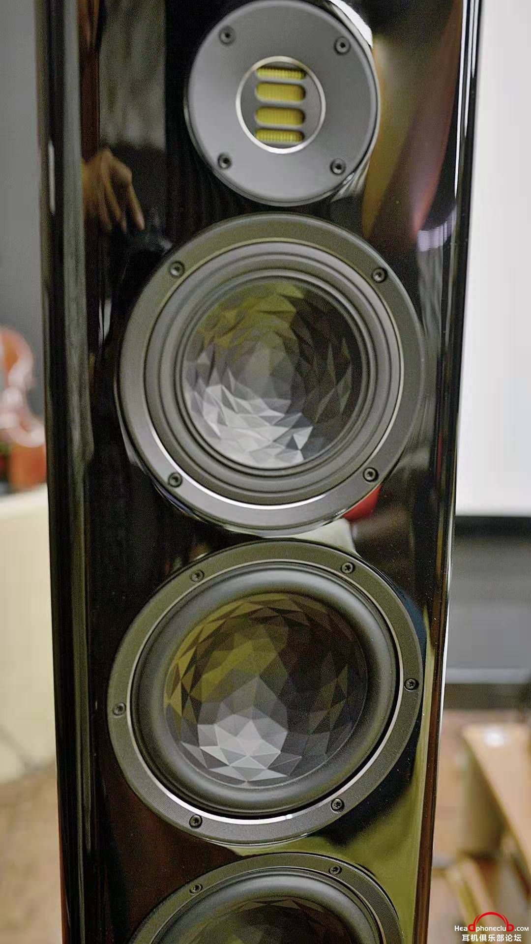

FS 249.3为3.5路四单元設計,乍看之下单元和409差不多,其实不然。
区别如下:
1、249分频点500Hz,2.8kHz ,409分频点140 | 360 | 2700 Hz
2、249为塑料音圈和障板,409为全铸铝
3、内部线路和接线柱全面升级
4、409全新设计外型,箱体有利于减少谐振,新款全铸铝底座有利于压低重心,全新设计后倒相孔
尤其有趣的是,407背后的区别,也许是因为407承载30hz的下潜会非常吃力
设计师在箱体上部又开了一个倒相孔,为了达到小箱体大能量的效果,也是没少费心思。
产品规格
高x宽x深
1307 x 276 x 332 mm
重量
32.1 kg
扬声器类型
3.5分频,低音反射
低音
2 x 180 mm , AS XR黑晶振膜
中音
150 mm?,  AS XR黑晶振膜
高音
JET 5
分频点
140 | 360 | 2700 Hz
频响范围
28 – 50000 Hz
灵敏度(2.83 V/m )
89 dB
建议功放功率
40 – 450 瓦/声道
标称|峰值功率
200 W | 280 W
标称|最小阻抗
4 Ω | 3.4 Ω @ 105 Hz

虽然打着评测的旗号,说到底,还是自己的自娱自乐,不过还是想以微薄之力给大家一个简单参考。那就是,这样一款中低价位的德国的箱子到底有什么亮点和槽点,是否值得购买。正文开始。
一、搭配
事实上,我的器材无论是在hifi圈还是av圈里都是被吊打的水平,我倒是反而佩服自己能在江湖上各种军备竞赛的风气中茕茕孑立,专心把预算投入到环境和碟片上(#-.-)。
音源:yba passion 400
解码:应师傅88824
功放:雷塔合并zax-120  功率方面120w 8欧 180w 4欧
在收到箱子后,煲了三周,基本摸清了vela的脾气,声音也越来越悠扬,在期间感受三频逐渐分离开来的快感,私以为也是买二手器材所无法体会的。
大概会有朋友说,120w搞3.5分频双7寸一定是开玩笑。不过除了中低频分离度略显不足外,在精心声装的加持下,以9点的音量基本可以做到大多数碟子播的有模有样,如果再煲几百个小时,相信会更好一些吧。以后如果有机会我可能也会尝试再搞一台同型号功放来双推,但是这牌子毕竟比较冷门,大概率我还是会换bat之类的前后级来搞定吧。

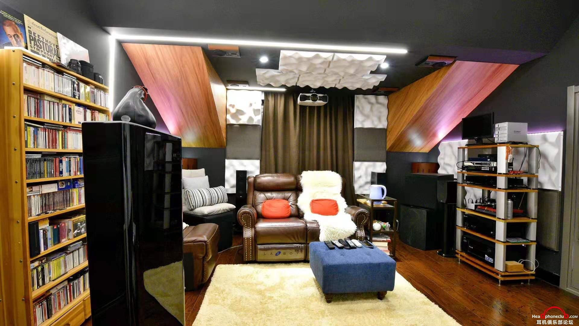

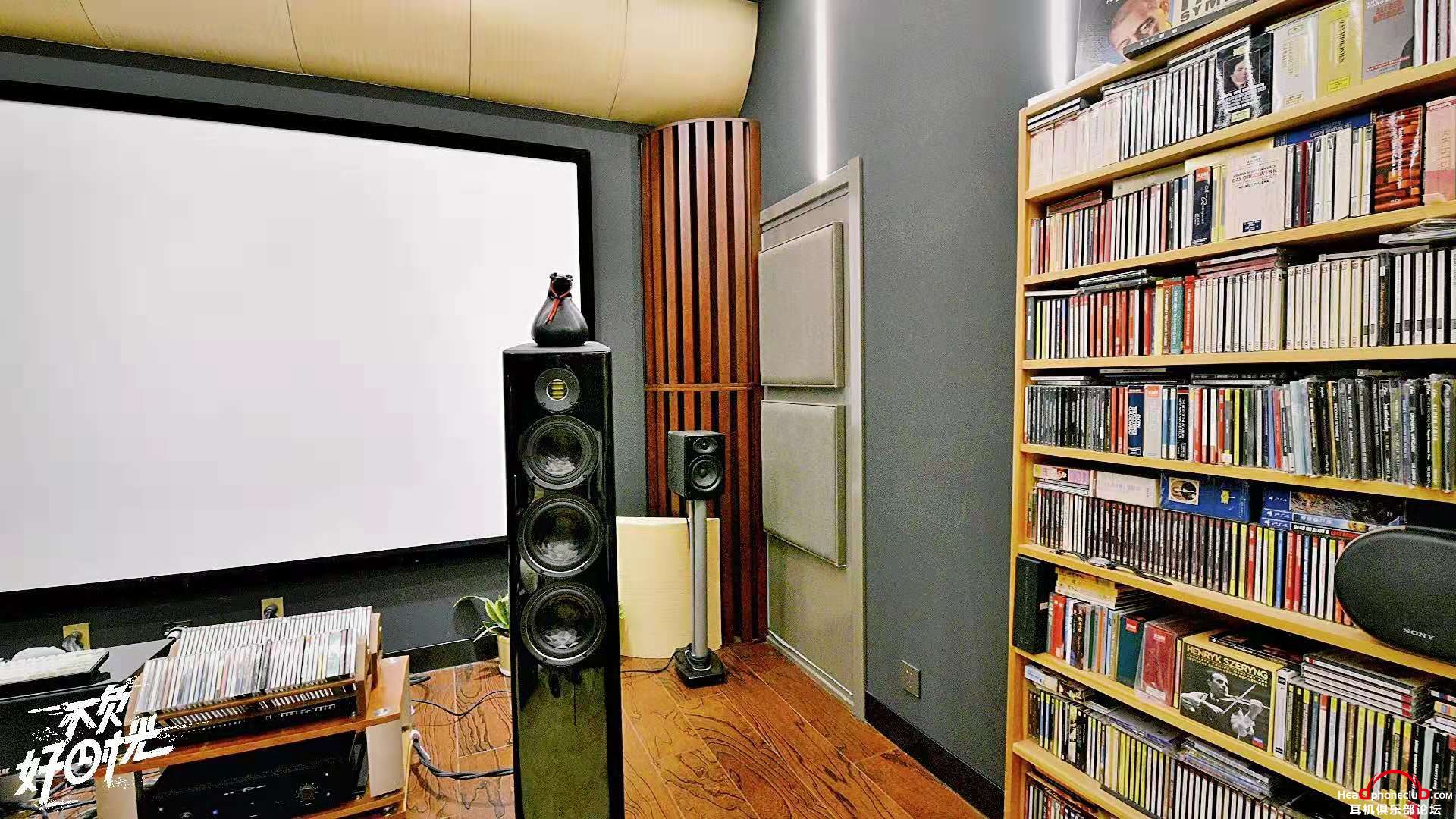

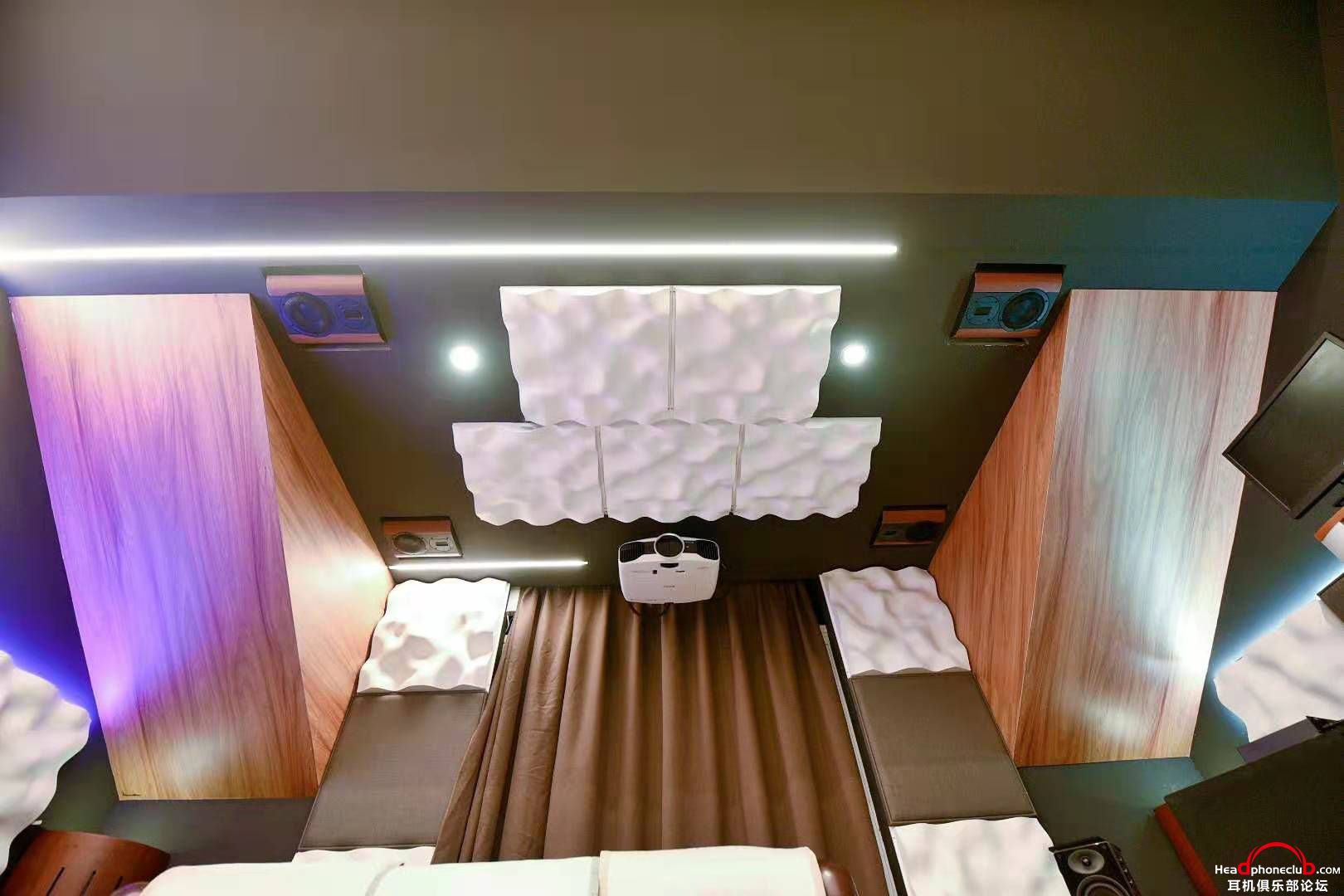

二、基础设施及配置
1.供电
ABL冷冻3.2A和6A分别对应音源和功放
2.专线
倍耐力4平方专线
3.墙插
音源——静神音源版、CSE CON-4
后端——静神功放版
4.线材
电源线及喇叭线——神雕V10+faith audio神农
5.器材架
三越仿naim 13层
6.避震
弹弓杨和psa
7.声学材料
声博士等
扩散板33块
吸音板17块
低频陷阱6套
四面弹性剪力墙结构
8.软件
首版cd千张左右
9.音箱
地面
409*2
243*2
247*2
241*1
天空
hivi d3.2 mk2 *4
低频
f15ph*2
pb13u*1
PIEGA 80.2 / YBA Passion CD / Oracle CD2000 / ICOS DAC5 / Bladelius Oden / Atoms 8.4.4
