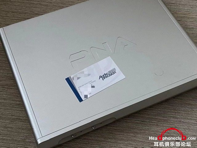

 楼主| 发表于 2019-12-16 13:08:55 来自手机 | 显示全部楼层
故事没完。我回来后接到AP经销商的负责人电话,说他回来看了那个测试报告,看出是有问题的。测试方法不对。AP555这种专业性很强的设备不是花钱买了就会正确使用的,是一个非常专业的东西。就像买了辆车,没有驾照,或者没有相应级别的驾照,是不能正确驾驭它的。他叫我把机器搬回去重新测一下,按正确的方式。
于是我第二次把nBridge+搬去了。
4239

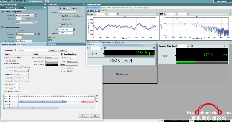

 楼主| 发表于 2019-12-16 13:13:06 来自手机 | 显示全部楼层
下面是我的nBridge+由AP工程师按正确的方式测出的结果。测量的是同轴口Digital Unbalanced。44.1K赫兹频率。测试带宽50赫兹-100K赫兹。
4239
 楼主| 发表于 2019-12-16 13:14:10 来自手机 | 显示全部楼层
这是同轴口192K赫兹的测试结果。
4239
 楼主| 发表于 2019-12-16 13:15:54 来自手机 | 显示全部楼层
nBridge+的IIS输出口仍是AP555无法测量的,因为等于或低于其底噪了。AP555其实是个多功能综合性的音频测试仪,不是专门针对Jitter,所以假如需要更高精度的Jitter测试,需要专门的设备了。
附图是AP555用Loopback测自身底噪,以及测IIS的结果。

发表于 2019-12-16 13:42:21 | 显示全部楼层
教授是有I2S配件,不过转盘或者网播这些机器的I2S一般都是HDMI接口,并不适配,需要LVDS转换
现在好一点解码器的HDMI接口对时钟的处理一般是本地PLL或者本地时钟ASRC,很少说直接拿里面的MCLK来用的,如果直接测试LVDS转换后的MCLK+I2S恐怕也不会太好看,但至少不会比同轴差。
经销商有这种测试LVDS I2S用的配件倒是挺意外,很有兴趣看看他们测试级的转换芯片方案
对于一些机器的测试结果是有看到,但是还没怎么关注,各种机器有好有不好的吧。如果说不好的因为测试方法不对被放大了,那好的那些就是超级好了。
今年冬天很不冷

发表于 2019-12-16 14:03:00 | 显示全部楼层
测量请按照规范
上面的测量从设置上并不符合SPDIF测量的基本规范
提示:AES3
50
2019-12-12
发表于 2019-12-16 14:08:47 | 显示全部楼层
BTW:请测J-Test信号数据 而不是静音的
否则这实测比FPGA软核输出的数据还好 测量被质疑很难看的
