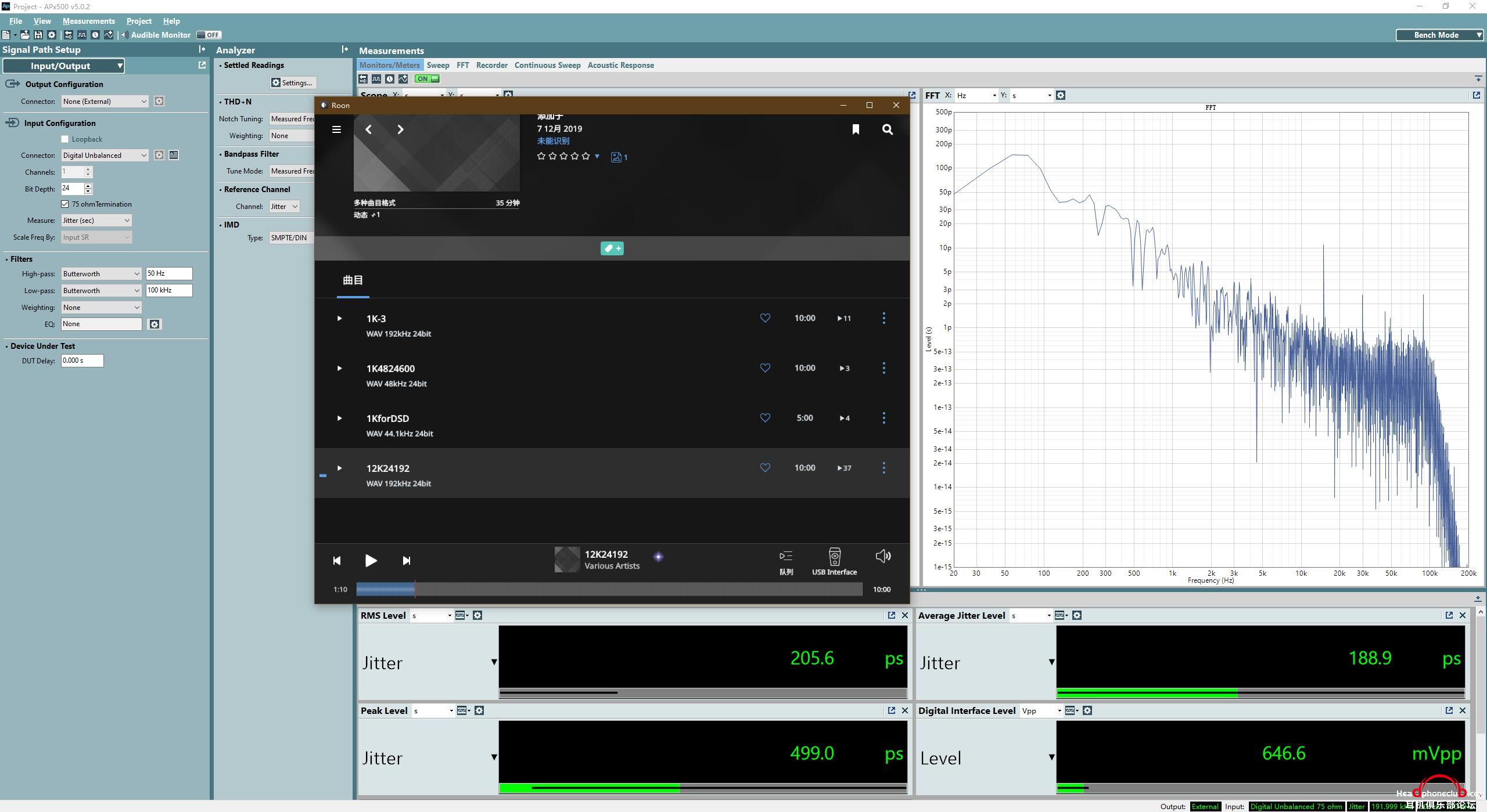

再来 某树莓派输出:
在使用白板测试的滤波器设置(注意 这是不符合规范的) 同轴口没有任何信号播放的时候 抖动2XX
在使用白板测试的滤波器设置(注意 这是不符合规范的) 同轴口播放测试信号(J-Test)的时候 抖动是这样:
希望以后测量的时候
一 请在有测试信号输出的时候做 否则不符合测量规范
二 同轴/AES测量 真的建议看清楚AES3标准。 该用的滤波器加上 否则不符合规范乱测会被人笑话的、

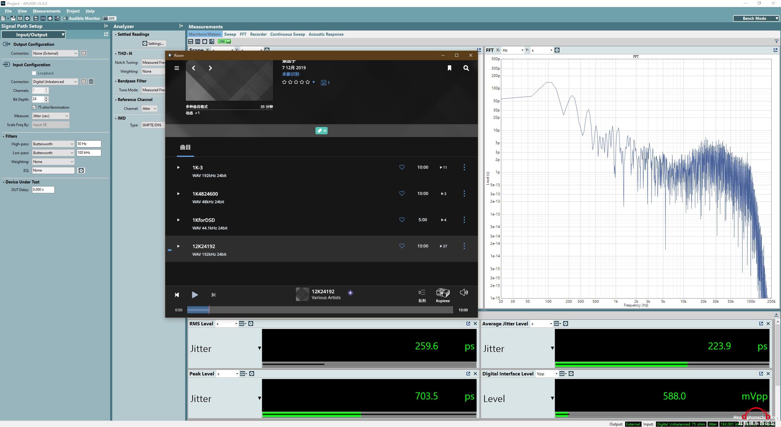

再来 某树莓派接USB界面(一百美金左右)输出:
在使用白板测试的滤波器设置(注意 这是不符合规范的) 同轴口没有任何信号播放的时候 抖动1XX-2XX
