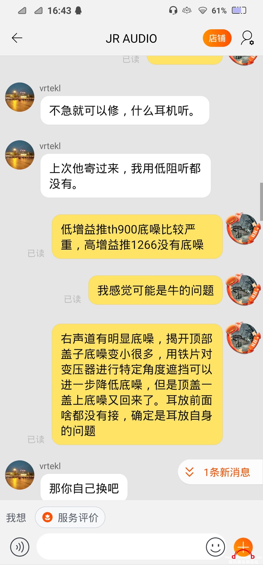

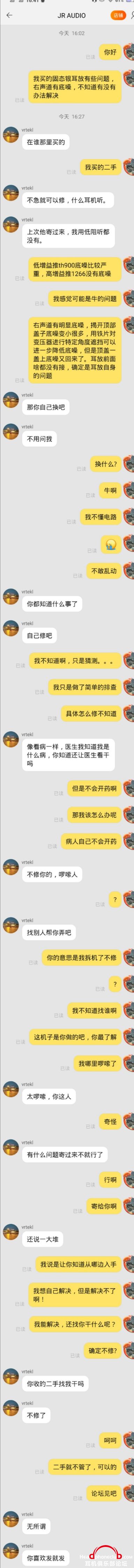

只发图,请大家告诉我,小的哪里做得不好了,以后一定改。
既然不给修了,那请教各位坛友,有无简单办法可以解决耳放毛病,或者有无靠谱专业维修。

 楼主| 发表于 2020-6-7 17:21:32 来自手机 | 显示全部楼层
图发错了,应该是下面这一张

 楼主| 发表于 2020-6-7 18:15:32 来自手机 | 显示全部楼层
dfying 发表于 2020-6-7 18:12
我教你个办法,你用厨房的那种铝箔把变压器包起来,外面记得再缠胶带防止短路,然后再试试看。
这个方法可以试试,谢谢

331
2015-1-13
 楼主| 发表于 2020-6-7 23:24:32 来自手机 | 显示全部楼层
zhzh00000000 发表于 2020-6-7 23:00
的确是你的问题。你买这样不受任何法律保护、合法性本身很值得怀疑的diy东西,遇到问题,卖家不理你,你也 ...
我原话是问他有没有办法解决,商家如果直接回复修不了,或者不方便修,我都接受,也不会发到论坛来,但是嫌我啰嗦不给修,还说,你收的二手找我干嘛,恕我接受不能。
我理解的是,嫌我啰嗦纯属为了掩盖不想受理二手商品的内心,只能说情商太低。
另外他家有维修耳放的服务,有兴趣可以搜搜,试想如果我拿来的不是他家卖的耳放来修,又会是怎么样的态度呢?
331
2015-1-13
 楼主| 发表于 2020-6-7 23:27:37 来自手机 | 显示全部楼层
夜游人 发表于 2020-6-7 18:50
先把牛的固定螺丝拆掉,再盖上看看
试了下,还是会响,倒是把牛抬起来噪音会变小
