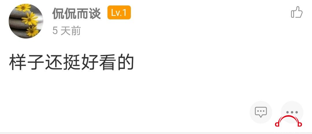

 楼主| 发表于 2020-7-30 14:09:24 来自手机 | 显示全部楼层
9up 发表于 2020-7-30 12:22
非常丑的产品
Screenshot_2020-07-30-14-03-26-1137419750_EDIT_1.png Screenshot_2020-07-30-14-03-37-0214225175_EDIT_2.png
众口难调,
赛耳之声淘宝店:https://sezs.taobao.com
