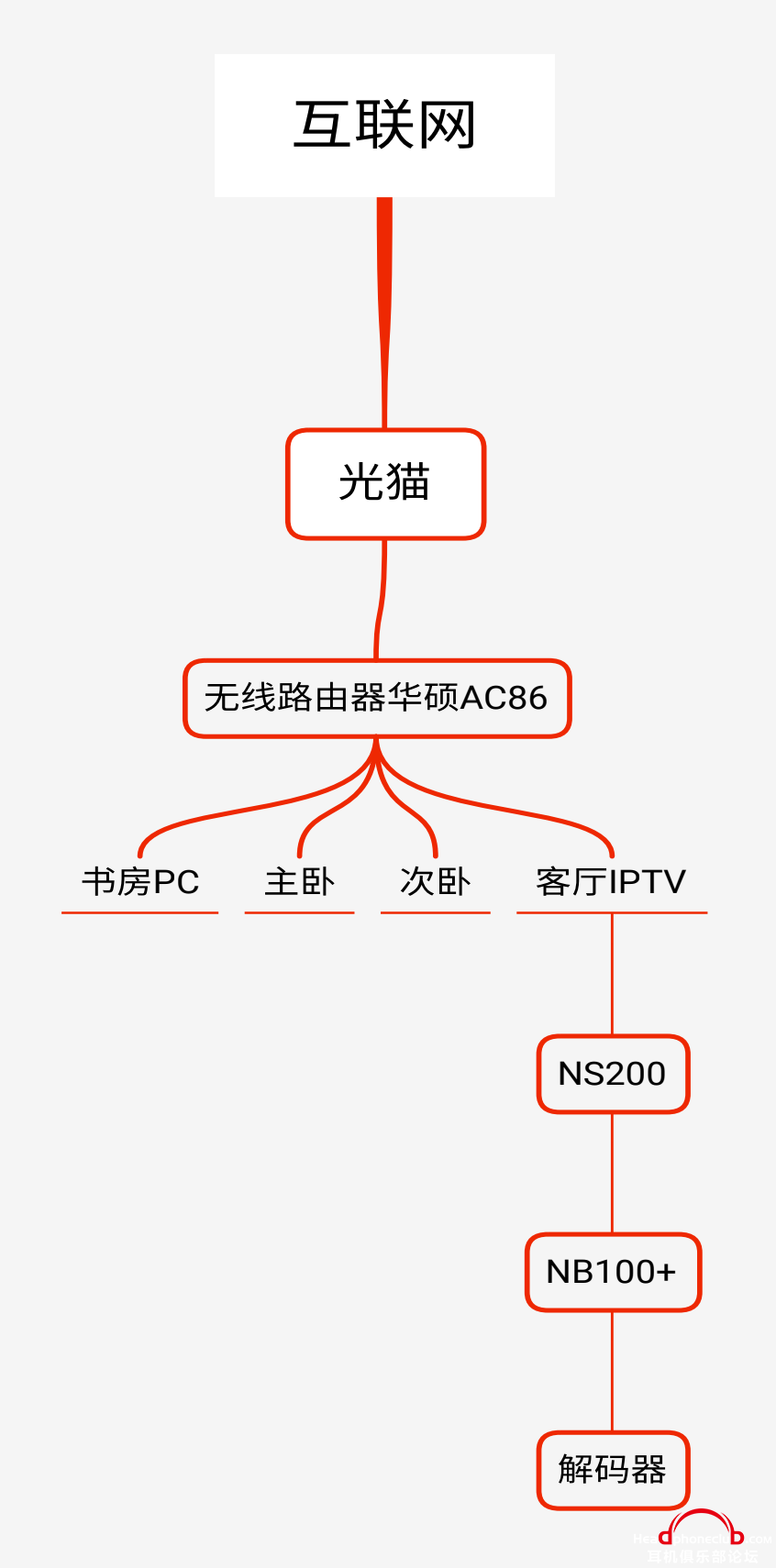

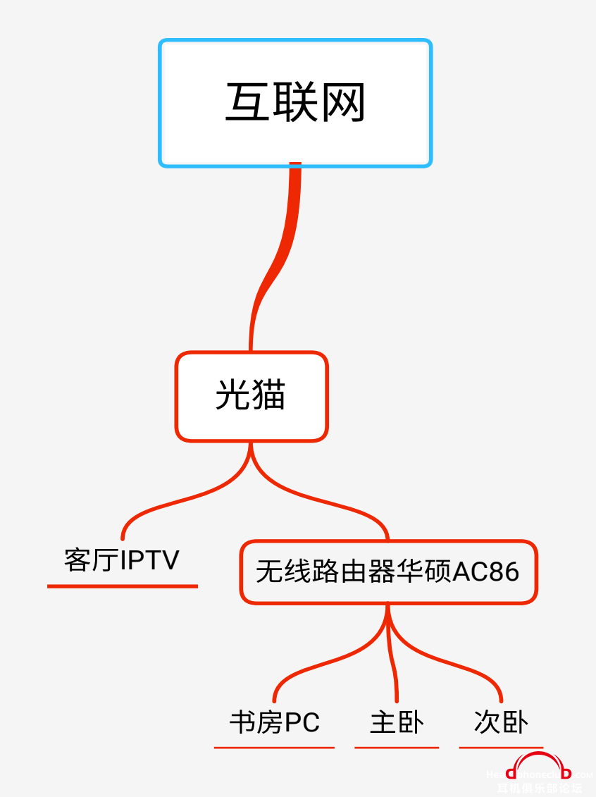

发表于 2020-8-5 00:20:18 来自手机 | 显示全部楼层
1、我家现在的网络布线大概是这样
光猫和路由器都在入户门附近的机柜里
2、要正常使用网播,是不是就如下图所示连接就可以正常播放了
3、同时按下图所示,打开书房电脑,是不是可以用电脑上的foobar等PC软件播放存在NS200上的音乐
4、把以前的书架箱利用起来,准备入手一台BLUESOUND POWERNODE 2i功放支持ROON,手机或者PC是不是都可以把NS200上的音乐推送到NB100+或者卧室的2i功放上
5、HiFi路由器是什么概念,有推荐的型号吗?

 楼主| 发表于 2020-8-5 12:10:38 | 显示全部楼层
sixsi 发表于 2020-8-5 00:20
1、我家现在的网络布线大概是这样
光猫和路由器都在入户门附近的机柜里
首先对于这种多房间系统,如果财力允许,我会非常推荐使用ROON,操作非常简单方便,而且PC,手机,平板上操作方法高度一致。次选UPnP,功能差不多,但是PC/手机各有各的操作方法,用LINN KAZOO稍好一些。
问题2:是的,这个连接方法可以的
问题3:这个需求有歧义,第一种是PC操作播放,第二种是播放到PC连接的声卡或者解码器上。两者都没有任何问题,但是操作方式有些区别。从PC的物理位置在书房,我估计不是用PC操作。
如果是播放到PC上,有三种实现方法:
第一种:直接映射NS200 NAS为本地磁盘,这种方法需要NS200 NAS功能常开,实际上播放关闭NAS功能声音更好些,所以建议采用以下两种方案中的一种
第二种:NS200开UPnP Server,在不复制文件的时候关闭NAS,foobar安装UPnP插件,可以直接播放NS200中的文件。这个方案和第三种ROON方案都有一个问题,有些老文件的中文信息会乱码。
第三种:NS200开ROON Server,PC开ROON,可以把声音播放到PC上或者PC连接的音频设备上
问题4:查了一下,这个机器的手册给的过于简单,没有看到如何操作。如果购买了ROON,没有任何问题。不确定这个机器是否支持UPnP,如果支持可以用UPnP。
问题5:不是HiFi路由器,是HiFi交换机。网络串流受网络连接影响极大,网线,网络设备都对声音有很大影响。如果不是很着急,建议等一下至纯网音的nSwitches,估计还要一个半月,最近刚刚做完对比测试。相信不会让您实网

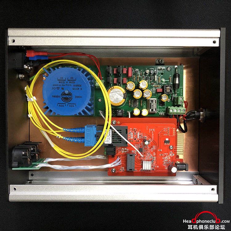

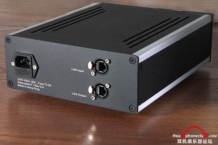

发表于 2020-8-5 17:59:46 | 显示全部楼层
andygaof 发表于 2020-8-5 12:10
首先对于这种多房间系统,如果财力允许,我会非常推荐使用ROON,操作非常简单方便,而且PC,手机,平板上 ...
至纯网音的nSwitches........
是類似光電隔離的產品 ?還是類似Melco S100或Sotm的 ?內在有無OCXO ?

 楼主| 发表于 2020-8-6 01:53:20 来自手机 | 显示全部楼层
nSwitches的设计跟目前世面产品都不一样,暂时还不方便透露具体设计方案。
大致上您可以理解nSwitches内部其实是两台交换机,两台交换机之间采用光纤连接。其他还在时钟,网口变压器,交换机内部分区上做了很多工作。大家可以爬其他论坛去看一下两台交换机串联的好处。
