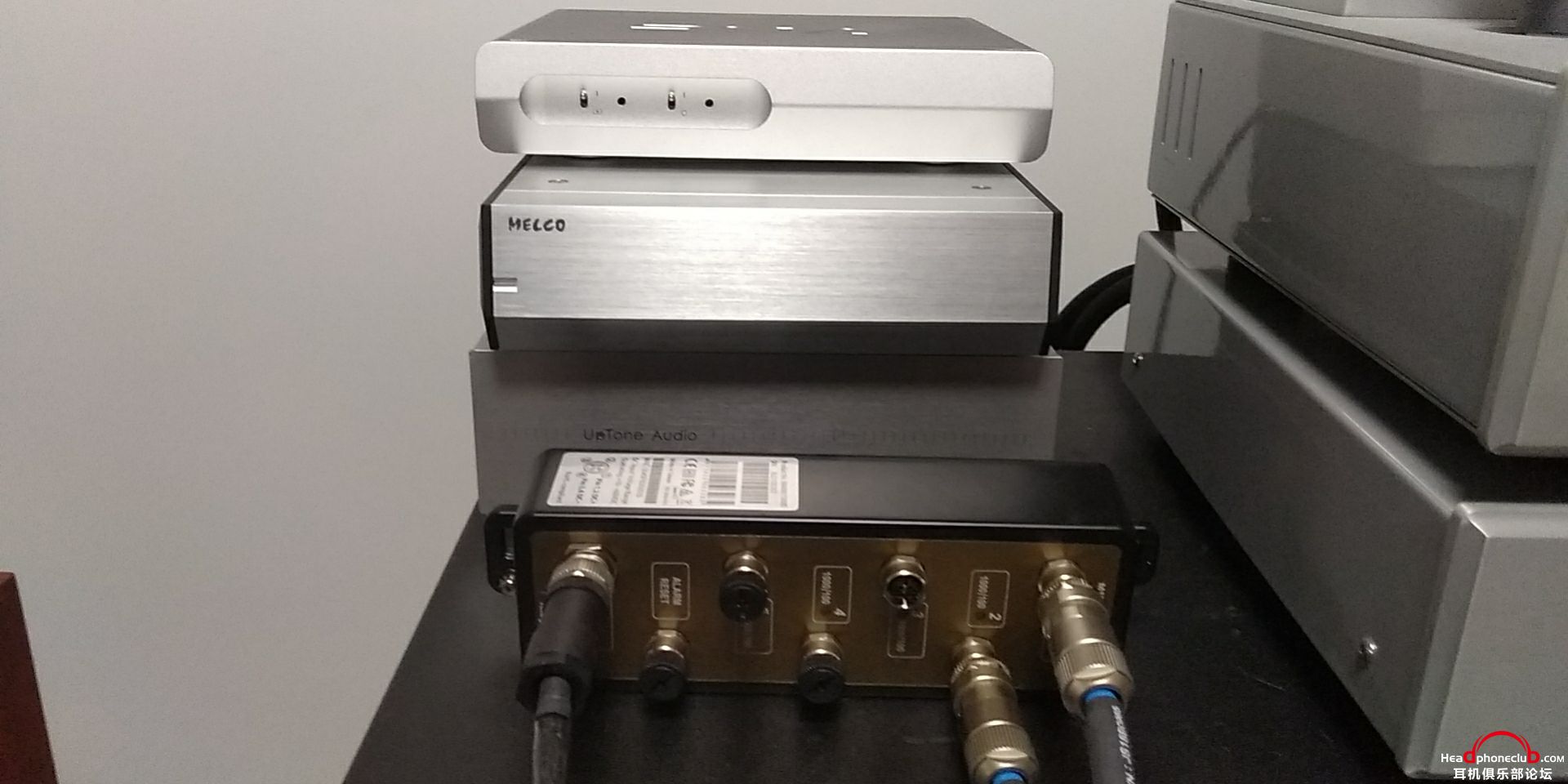

m12的黑科技不了解,不过知道是sfz出品后,对sfz的其它网播产品更有兴趣了
1740

跟sfz半点关系都没有,m12也没啥黑科技,就是工业交换机而已
工业交换机自然度屌打各位hifi的,是时候想想原因了

是的,又查了一下sfz官网,发现sfz只是出了m12配套用的电源和线材,感谢纠正。
m12是采用了工业技术的对音频有所优化的交换机,工业也好军用也罢,也不是直接拿来就用,还是有所针对性优化的,价格摆在那里,如果某个大批量工业品直接拿来就可以好声,那真是烧友的福音了。

其实M12 Gold也就是telegartner一模一样的工业版本去掉PoE供电功能,然后网线线基也是独立定制的,配上hifi级的镀金插头,和避震网。。。
看看价格就知道了,M12 Gold本体的价格跟同等级数的工业用千兆M12交换机并没有多大区别,都是1w5左右。

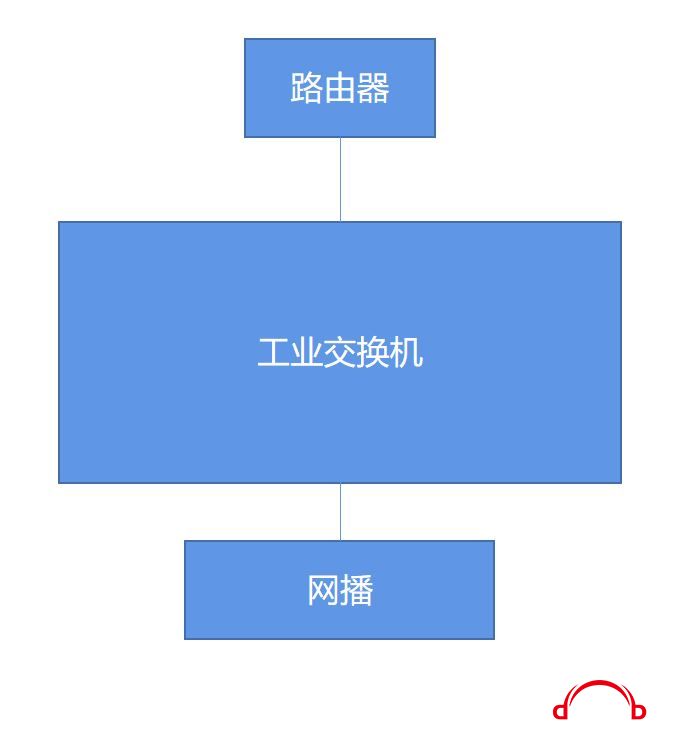

如果你能理解以下内容,那么就理解,理解不了我也不再做更多解释。
1. 无论你开了多少服务,也无论这个服务与网络有没有关系,如果能搞定系统工作时不影响音频数据I/O以固定时间间隔向硬件发送等量并且合适的数据,并且不触发流控、underrun,overrun,那么对声音是没有影响的。这个你自己想办法搞定操作系统内核、应用层和硬件I/O调度。
2. 在特定条件下,引入适量噪声,可以有效提升系统声音鲜活度和量感。这个,你可以等nSwitches出来,里面有两到三级噪声引入等级设置。您到时候自己试,看看是不是有些系统引入部分噪声后听感会变好。当然,听感这东西因人而异,我认为好的您可能认为很差。这也是无头公案。
非常逗的一点是,您一方面认为系统噪声低永远都比高好,另一方面变相否认光纤隔离噪声的能力必然比其他手段要好。自相矛盾。您能告诉我工业交换机里有什么技术手段比光隔离的噪声抑制能力更高么?光纤可能带来的问题是抖动增大,但是千万不要忘记光电转换器跟光交换机是不一样的,交换机目前都是存储转发模式,而且发送时钟精度与上级时钟无关。如果光隔离是通过交换机内部的光口完成的您怎么说?

从硬件设计角度,工业交换机由于防浪涌,防爆等需求的存在。确实在每个接口上的隔离优于普通交换机,M12的接口造成的串扰会低于普通RJ45接口。这些是不可否认的优势。但是,千万不要忘记,标准工业交换机的交换芯片,时钟,是没有采用特殊的供电优化的,时钟也不会采用特殊的高精度时钟,这是它的劣势。
从HiFi串流的实际应用角度,不要忘记,在使用HiFi交换机的前提下,网络的主要噪声来自于PC,路由器和通用NAS。那么你希望HiFi网桥或者HiFi媒体服务器有一个很低的网络输入噪声,这个时候两个方案,一个是每个口用一个较高高等级的物理隔离器件,另外一个是把网络分成clean和dirty两个区域。这两个区域用光纤隔离。那个方案更好,是要看实际情况的,为什么一定要迷信某一个方案更好?
假定有一天出一个各个端口使用工业级隔离的,交换芯片采用电源优化的,时钟采用高精度的,然后clean和dirty区域用光纤隔开的,您也坚持不用光纤的更好吗?
既然要争论,那我就继续阐述,您可以拿出您的看法。举三个USER CASE
CASE 1:只有一台路由器和一个网播的情况
在这种情况下,首先不讨论听感问题,因为这个帖子就是在说,更干净的未必会更好声。单纯说输出纹波水平和时钟精度,您认为那个好?这个应用情况我的看法是如果HiFi交换机真的是优化了供电和时钟的前提下,100%是采用两台光纤隔离的HiFi方案,网播受到的干扰更小。
CASE 2:网络中存在多个设备,并且存在通用路由器,通用NAS,甚至是通用PC的情况
单纯说输出纹波水平和时钟精度,您认为那个好?这个应用情况我的看法是工业交换机大概率更好。
CASE 3,存在媒体服务器,通用NAS,通用路由器,音乐网桥
单纯说输出纹波水平和时钟精度,您认为那个好?这个应用情况我的看法是不确定,因为媒体服务器的噪声水平未知,如果媒体服务器的噪声水平很低,那么大概率是两台光隔离的HiFi交换机更好;反之是工业交换机更好。
不知道您认同我的看法么?
