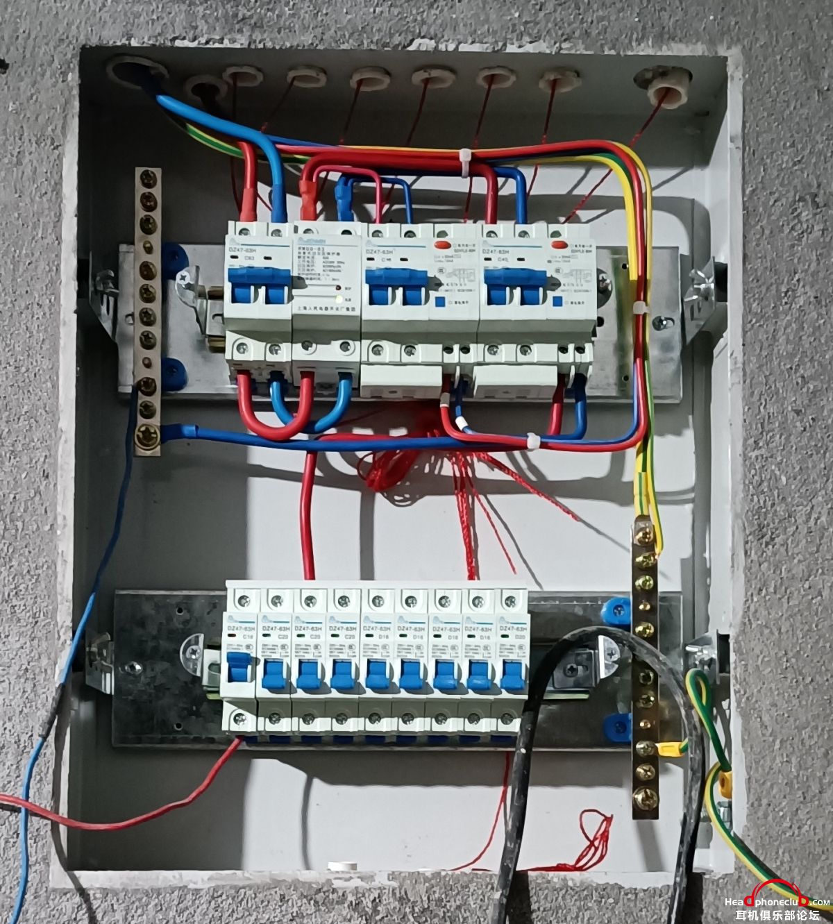

请教一下楼主,这几天要拉专线:
1.只拉一路专线,怎样接4个墙插最好,原本打算像排插一样4个墙插短线并联,但是音源、前端怕用4平方太粗,音源可能要用2.5平方的,即使都用4平方的,看了楼主所说不知道我这边有没有接触问题?
2.楼主的接线排和接线器图片上没看到,楼主是放在哪里?为什么要用接线排和接线器,不是说多了一个环节更不好,还有为什么买匈牙利产的,淘宝上卖的都是国产的,楼主对比过有区别吗?
3.空气开关你为何用了2个1P,单个1P的不行吗?还有人说要用2P的。。另外doepke比普通西门子工业型号声音好在哪里,后者不也是无镀层吗?
4.电工说零火用4平方,地线用2.5平方就可以了,不知道地线更小是否会影响声音平衡度?
5.第一问题说的短线不同平方数混用,电工说可以4平方和2.5平方缠绕相连,不知道这样连接,声音有没有问题?

我无法回答你的所有问题,因为我没有全部去对比过,事实上没有条件也没有必要去全部对比。关于专线,我现在的认识是,还是专注于更少的损耗和一些基本的电学原理。所谓更少损耗,就是尽可能减少连接点和接触阻抗,减少连接点很好理解,不要插座一个接着一个地加,包括我用施耐德接线排,也是出于减少接触电阻的考量。
至于所谓的电学原理就更有意思了。大家都知道集肤效应,但这玩意其实是交流电领域的,也就是说,普通家用电工频在50hz的情况下,电源线用1cm厚的电线都不用考虑集肤效应。然而另一方面,事实又告诉我们,即使后面音响系统中的直流电,因为现实中不存在完美的交流-直流的转换,所以或多或少都会带上部分交流电的一些特征。因此,我的观点是,交流,直流尽量用最坏的情况去考量
由此得出的结论,最完美的专线,应该是,用好几根0.9平方的单支铜缆分别供电,而且零火之间最好拉开距离。这就是最最终极的专线,但全世界99.9%的人无法办到。这么做无其他原因,纯粹只是,这是一个不完美的世界,只有在前端为后端的不完美做到100%的考量,才有可能获得更完美的声音。
简而言之,用交流信号的传输要求(10~30000hz),来要求交流电源的终极控制。这是否意味着专线越细越好?no,还需要重点考量的就是电阻,越长越细电阻越大,这也是为什么很多人认为10平方专线比2.5平方来的好了。所以要极致请考虑多个单支细线。以我现在看来,万隆3200这个线作为专线的结构极其完美,唯一诟病的是似乎没有单独的屏蔽线
地线,似乎更关乎质而不在乎量。参考敏力4004的电源线,零火那么多根,地线才一根而已。当然,当然,地线其实是作为系统的排污管道的,电阻越小,排污越快。只是,是不是排污越快,下水道反味也越快呢?这个就不得而知了。有条件还是粗点吧
当然,当然,现实是不完美的,也不是资源无限的。经济的做法,我会尝试,音源,dac等用2.5平方单支线,功放用4平方或6平方线。系统里,也是前者对声音的影响远远远远远远超过后者。而这,仅仅只是电阻和集肤效应的综合平衡点,完全不极致

谢谢楼主答复,再请教一下:接线排或接线器放在哪个位置,如何入墙?是不是要在房间里弄个配电箱,把接线排或接线器放进去。还有空开可以用1P的吗?
具体的接法,说实话,如果你没概念的话,我也不敢瞎讲。其实我自己的接法都不标准,纯粹只考虑了最简化路径而已。 https://www.monitor-acoustics.com/products_detail/26.htm 给你个静神的网址,可以去研究下hien  详情 回复 发表于 2024-3-14 21:53

具体的接法,说实话,如果你没概念的话,我也不敢瞎讲,建议请电工,毕竟安全第一。其实我自己的接法都不标准,纯粹只考虑了最简化路径而已。
给你个静神的网址,可以去研究下hiend电箱内部的细节。能否用1p?当然可以,但是你的零线全汇在一起,那个零线排如果是普通的黄铜,就有点不够发烧了。
仔细看静神的,入户总线进漏保,然后火线部分直接用大型铜排接到好几个1p的空开上。零和地接到两块发烧汇流排上,而且零和地的区域和火线的空开区域之间隔了一块铜板,这起到分别屏蔽的作用。
如果用2p的还有汇路排问题吗?另外depoke比西门子好在哪里或什么区别?  详情 回复 发表于 2024-3-16 00:27

发表于 2024-3-16 00:27:37 来自手机 | 显示全部楼层
celibidache2 发表于 2024-3-14 21:53
具体的接法,说实话,如果你没概念的话,我也不敢瞎讲,建议请电工,毕竟安全第一。其实我自己的接法都不 ...
你这里说的doepke和西门子是空开吗?如果是漏保呢?哪个牌子好一些,按我楼下说的哪种接法只经过一个漏保就不用考虑空开了,是否只需更换这个漏保就行了?  详情 回复 发表于 2024-3-17 20:42
2p可以不用零线排,地线还是需要的。depoke比起国产西门子,解析空间感,最明显的是框架的稳定性,更中正,国产西门子显得有点阴柔。进口西门子没听过  发表于 2024-3-16 11:57

发表于 2024-3-17 20:33:15 来自手机 | 显示全部楼层
我现在打算把专线接在总开关上的入户线上,单独加一个2P漏保,不要空开,应该也有你说的问题,如果要按这种接法,到底怎样接才最好?是否按楼下那样的缠绕加铜套就行了?最怕跟你一样声音没力气,还不如你说的其他电器接总开关上面,专线接下面来的好,我不想那样接 ,家里其他还要另搞一个空开。。

弦烧乐韵 发表于 2020-8-13 11:24
兄台,你关掉楼层总电,入户总线6平米剥出一小段,4平米专线缠绕总线6~8圈,加个铜套再包好,这不解决了 ...
为什么要加铜套,不加铜套可以吗?如果要加,求推荐一个声底中性素质好的。。
不加也可以,没问题的。另外你的电箱还有位置增加一个2P空开漏保啊,空间太小,线耳并到入户线上吧。空开是保护器材、漏保是人身安全,这是第一原则。自己不太懂的还是要请电工做吧,紧记关63a空开全屋没电但专线有  详情 回复 发表于 2024-3-18 09:10
