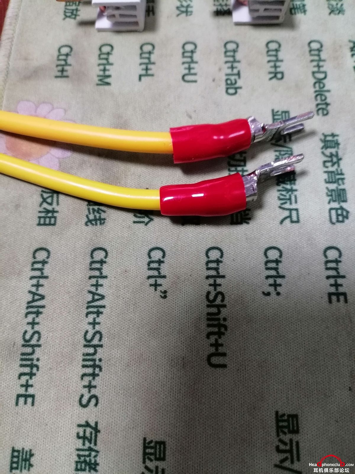

发表于 2025-3-9 07:16:20 | 显示全部楼层
1.紫铜汇流排
跳线与空开的接触 很重要  电工中常用的汇流排就可以很好的解决这个接触压紧的问题
但是汇流排在音响空开调整中  也有缺点  就是不能调音  材质只能是统一的紫铜
2.单股芯跳线折弯
而使用跳线则可以灵活调音  比如:火线跳线用金线  零线跳线用银线  也或者火线/ 零线跳线都用银线   紫铜汇流排就不能完成这种调音
个人体会是使用单股跳线折弯一下 就代替了接线端子的扁插 而且很牢固不会出现扁插脱离的问题。
但跳线使用中 也有缺点 就是没有汇流排那样简洁 可以很方便的一起将所有空开 漏保紧密结合
因此如果你需要不同材质的跳线调音就使用跳线 如果不需要调音就使用汇流排即可
3.烫锡
单股跳线折弯虽然可以代替扁插入空开 但有时候会有软线也就是多股线   软线多股线只能烫锡 或者使用接线端子 或者使用护套
4.接线端子
软线多股线使用接线端子,相比之心 接线端子更实用
5.单股芯线直插
有时候使用单股芯直插 也可以 但是接触面积小,虽然接触面积小 但并不是不能使用 可以使用 只是与空开接触面积没有折弯那样大
对于插芯类很实用 插芯上有插孔 刚好用单股线插入 插入的同时在另外一个孔里面也放入一个棒 保持压紧平衡 接触面积大。
无论是铜线 还是银线 使用单股芯线直插插芯
6.金线/ 银线的压紧  {单股铜线硬度比银线 金线硬度高 因此铜线不需要加垫片 }
如果你用 单股的 金线 银线 作跳线  就需要特别注意 要注意保护 金线 银线不受到压紧螺丝的伤害 因为螺丝会在线上钻孔 因此需要一个铜垫片 保护 金线 银线
多股软铜线 烫锡后被尾插上的螺丝压紧后 穿孔了
用紫铜垫片垫到银线或者金线上面 保护压紧螺丝不会穿孔线
7.不同材质的跳线
在 零线 火线 地线 中 可以根据个人的喜欢 使用不同材质的跳线
无论你用那种材质的跳线  个人体验是 火线 控制低频力度  零线/地线控制声音的清晰度
也就是说 如果你喜欢低频 火线上就不能用银线 因为会降低低频力度   如果你喜欢声音的清晰度 就在零线/地线上使用银线
当然你使用金线 既有低频下潜的力度 声音的密度也高 线条感很强 气势很足  只要你在火线上加一条18K金跳线就可以体验
