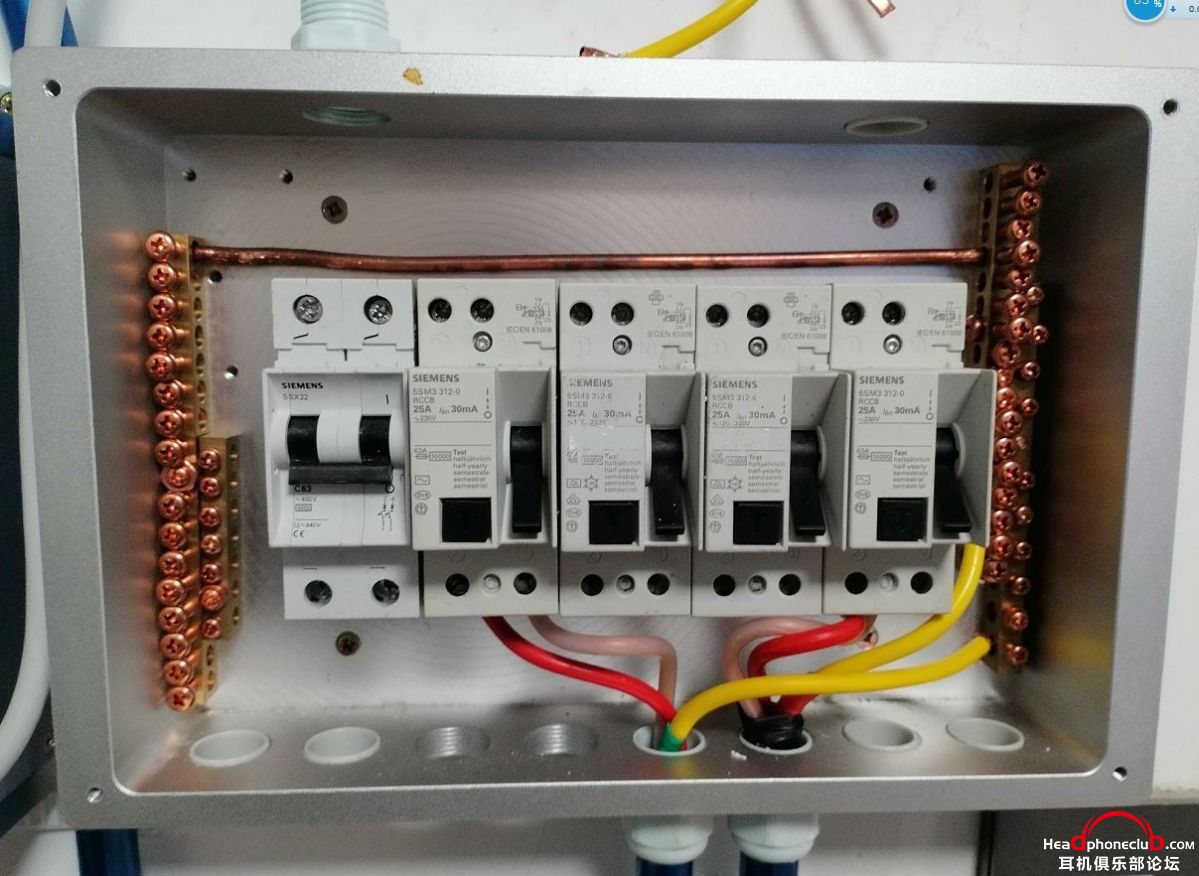

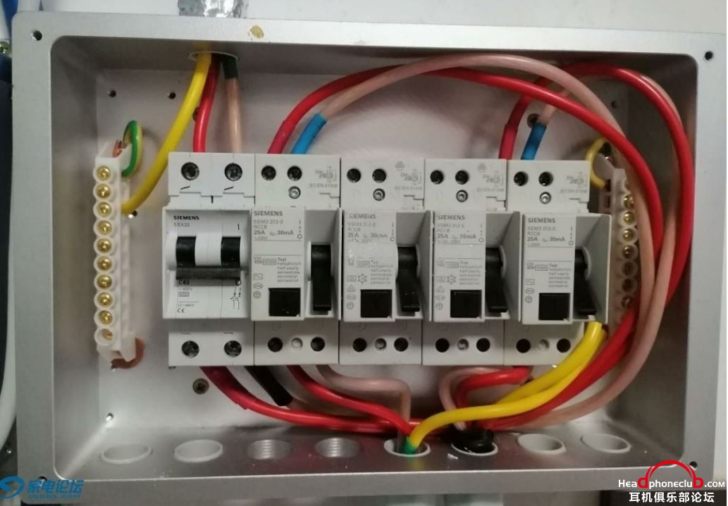

发表于 2024-8-12 06:56:42 | 显示全部楼层
porter14 发表于 2024-8-11 23:32
推荐一个中性无染的素质好的铜套
用了 WBT 铜套 后 这样
用了古河镀佬叉子 这样
用了WBT0820含银焊锡膏这样
用了普通紫铜套 这样

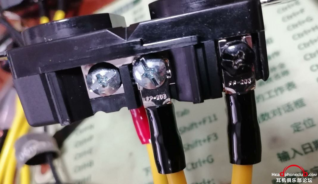

发表于 2024-8-12 07:06:37 | 显示全部楼层
采用镀佬的叉子及配套的护套 这样
端子采用这样的比较好

发表于 2024-8-12 07:08:12 | 显示全部楼层
试验了 古河线不理想  开始我也是几种想法 都试验了
试验了采用 ART50A的电源线 作机线  配合 古河镀佬叉子 与纯银接线端子棒  是几种里面比较好的。
1398
2023-4-30
发表于 2024-8-12 07:09:21 | 显示全部楼层
至于普通紫铜护套与WBT焊锡 声音听感明显比 纯银端子与ART50A电源线作的机线差距不少。

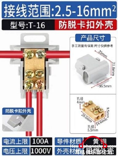

发表于 2024-11-5 22:23:58 | 显示全部楼层
推荐一个小配件,可以解决楼下单元配电箱里电表与总空开之间免断连接专线的问题,当然就不用苦恼电表下出口和总空开入线孔不同线径线缆难连接或虚接。个人准备重新装修时实践一下
