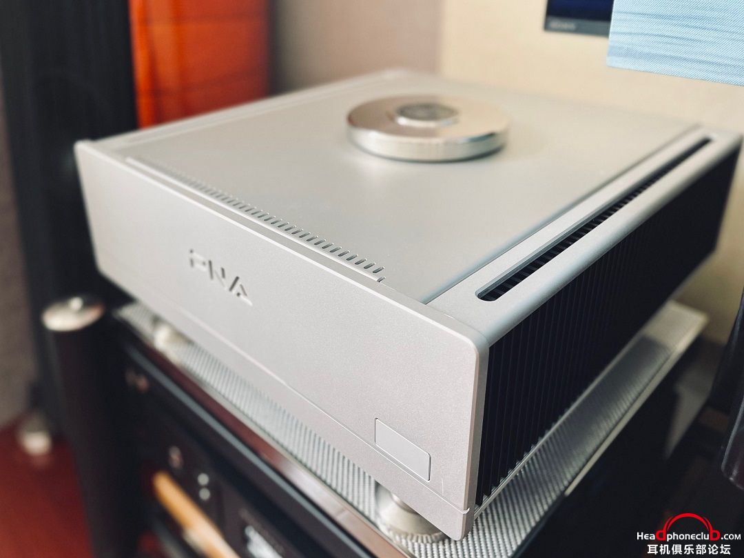

PNA Nserver
用了半年了,一开始放在书房搭配Rockna27,后来短暂的摆客厅搭配Auralic升频解码时钟,最后又回到书房。这机器刚出的时候讨论特别激烈,主要可能还是价格吧。。。。。我买主要冲着Celplayer本地播放去的,确实也如白版所说,celplayer音质很好、使用蛋疼。但这是1.0的版本,下半年升级到2.0版本后,音质更好、使用操作上基本和1.0比是“革命性”的变化,应该完全不构成短板了。
Nserver“视觉”上的颜值很好,这个外观设计应该是有设计师打磨过的,但做工有两点我觉得可以考虑一下改进:
一是顶盖,稍微薄了些,而且是扣上去的、不是一般的螺丝固定,不知道有什么特殊考虑嘛?我瞎估如果改成厚板,可能第一感觉上的档次会更高?
二是前面板的按钮,按下去的感觉不是很顺滑,这个细节可以再斟酌一下。
其他的都很好,前面板、侧翼、背板都很精致。颜值说完,接下来讲声音。
首先,声音和坛子里烧油们反馈的差不多,celplayer2.0本地播放,以我有限的经验,声音素质在这个价位是站得住脚的,甚至我一时还想不起来有哪个这个价位的进口数播能在本地播放USB输出上达到Nserver的水平~~~至于音色嘛,这就各有各的偏好啦。和另一个国产辣子鸡Auralic的现代监听风格不同 ,Nserver算是大气浑厚型,比较典型的金字塔声底,和干、冷、硬、薄毫无关联,也没发现有什么高频妖娆、中频湿润等等特别的染色,整体听下来呢,全频段还是灰常和谐的,没有啥突然给你兔一下或者嗷一下的惊喜(xia)感。
其次,就Nserver这台机器本身、怎么去挖掘它的潜力呢?我瞎捣鼓下来大概有几个方面:
一是软件,celplayer里所有延迟啊缓存啊调到不出爆音的最低值,这个提升立竿见影;前端解码如果也有缓冲时间可调的话,一样,往短里调;
二是避震、保险丝、地盒。避震不多说了。保险丝原配的是舒特,比舒特好的保险丝很多啦。地盒接线端子在背板,就是给你接地盒用的,不试一下好像对不起这个设计? 当然啦,做这些调整,都会对声音素质有正向影响,我指的素质是指结像度、立体感、密度这些。如果撤掉这些调整声音会糊一些。但这些调整不可避免的会对音色产生轻微的影响改变,于是又到了考验烧油调整能力的时候了……
再次,本机之外,有一个很大的声音影响因素,那就是网络硬件通路。即使是本地播放,Nserver依然要通过局域网控制,这就意味着物理上要插着网线,然后网线其实就是电线,各种来自前端光猫、路由、交换机、网线的电噪音啊EMI啊什么的会通过网线传导到nserver、进而影响声音。比较彻底的方式是听本地的时候拔掉网线,但这就不能操控了,太麻烦…… 所以,即便是像我一样主要听本地,还是建议把玩数播那套处理网络的方法用上,好的线电、好的交换机、好的网线,追求极致的话,似乎都省不了…… 我买nserver的时候,直接被白版安利了一台PNA的交换机,说实话当时心理上也没觉得会有多大用,我就玩玩本地播放而已。。。。。但偶尔发现交换机上压了个重物,本地硬盘播放的声音竟然立刻就变了,然后才开始重视。后来发现哪怕给交换机前的路由器换一个老虎鱼的线电、声音都能有改变,撤掉线电,声音就糊一档,这影响也太大了吧?。。。。。我播本地文件而已,路由器可是在另一个房间。。。。。主观上讲,我一大懒人至今仍觉得玩儿cd转盘简单点,没这么多影响因素要考量。。。
最后,Nserver目前只有usb输出,输出质量自不用说,不过从压榨潜力的角度,除了配好的usb线外、有没有可能后端再对USB信号做个处理、来达到更好的水平呢?
我试了几个坛子里常见的usb净化器,表现不一。第一个是泰坦鸟,这是我以前用在电脑上的,效果很明显,但在nserver上感觉就劣化声音了,糊了些,低频少了些。第二个是鼠版的新U鼠,这个倒是可以起到正面的作用,而且鼠版的东西低频比较丰满,对冷硬薄的系统有奇效。第三个是百万的光电处理,这个要自己配两条usb线、一个线电,不像新U鼠线电什么的都配好、也不需要再配USB线,但从潜力来看,我感觉百万的usb处理更高。总之,不想麻烦的话,给NSERVER配条优秀的USB线就差不多了;追求极致的话,不想太麻烦可以看看新U鼠(新U鼠提升潜力的方式只有供电,但整体提升效果有可能拼不过高价usb线),不怕麻烦又追求更大潜力则可以看看百万光电usb处理,有什么好线好线电都往里面砸。其他的我没用过,说不好。
Nserver讲完,发条Nserver配合声韵升频解码时钟三件套、前级金嗓子C3850、后级金嗓子A75、喇叭TAD E1的录音。大俗的白头佬第一轨,苹果12promax+舒尔mv88手持录制。PS:舒尔这个录的低频段儿会比现场要稍微少一点,所以可以脑补低频丰满点。。。。。

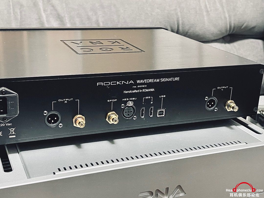

Rockna 27签名版
声音不用多说了,网上很多描述,基本和我听下来一致。简单说几个我瞎用瞎捣鼓下来的体会吧。
一是对避震敏感,原配脚钉也就是几块钱几个的版本,稍显廉价~~~~我换肖邦钉试了下,素质一下子飙上去了,当然高频也飙上去了~~~~没办法,又在肖邦钉下加了几片AR的橡胶垫片,喔~~~声音舒服了,通透度、平衡度俱佳。所以如果有烧油觉得大罗太浓密,可以找个通透清爽的避震钉中和下,可能有奇效。
二是原配的保险丝似乎对大罗浓密的声音特点贡献不少,不喜欢的话可以换掉。
当然,这就和上面讲nserver一样,这些调整必然改变音色,如果您特别喜欢大罗原本的声音,那我感觉调整什么都很难,Rockna本系列的器材也没有升级空间了。如果您只是看中大罗的素质、对它的音色不感冒,那调整的余地就比较大。
三是不要迷信IIS接口。。。。我讲这个估计好多人不认同。。。。注意哦我不是说iis接口比不上AES,而是同样一台前端、AES和IIS连接大罗,如果AES线用更高档的咸菜,这个差距也许就被抹平了、甚至AES声音还更好。当然如果用同等档次的HDMI线,IIS还是会更好些,但HDMI线太少了,高档的真不多见,而AES好线就多了去了,所以若是追求压榨极限,似乎目前来看AES更有机会。
四是和国产Auralic三件套相比,声音的结像、声场、空间感、实体感还是Auralic三件套更好。注意是含了升频和时钟的G2.1系列,一手价位都快15了,不是单独一件的声韵vega  g2.1。但一耳朵首先感知的不是这些差异,而是音色上的差异,大罗明显声音浓厚些,声韵则明显中性清爽些,他俩是音色差异大于素质差异的两个不同门派。
五是大罗内置的usb界面虽然不错,但是如果要挖掘潜能的话,上制作靠谱的、独立供电且供电精心处理的、连接线优秀的的外置界面,似乎能取得更好的效果。我试过国产那几个在海外比较火的三五千价位的科学界面,用很好的电源处理、用很好的AES线进大罗,确实可以取得耳闻的进步。但是不管是电源线还是aes线,都远远超过三五千价位的界面本身,所以这么干可能并没有什么性价比。。。只是从挖掘潜能的角度提出一种option而已,大家看看就算了~~~~
Rockna27签名版基本就这样了,他在这个价位的进口器材里感觉还是很能打的。我后来出掉了,不是对声音不满意,而是大罗没有光纤口。。。。。您如果玩ps5就知道没光纤口有多难受啊。。。。。

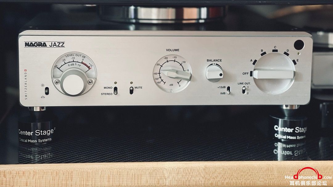

南瓜Jazz
颜值做工一流(除了那个外置电源,稍微有些松垮)。主机不管是金工还是内部做工,看着都特养眼。当然也不是毫无瑕疵,我自己觉得吧,主机底板薄了些,不像顶板辣么厚实,感觉厚实点更有利于避震?
声音方面,一耳朵就特别和谐,不多不少刚刚好,很显然是有调音的,很舒服,很自然。她和“丰满”“浓密”“高冷”“清爽”“高瘦”等等具有特定特征的词语没啥关系,她就是一位符合大众审美的、很自然、很温和、很平衡的带着天然气质的美女。
但要给jazz做调整是蛮困难的,除非您不在乎她那刚刚好的舒适音色。。。。。。南瓜有自家脚钉、自家垫板,我猜这两样都是配合着主机整体调过音的。如果不差钱的话,避震方面就找自家好了。但真不便宜,同样的价钱可以买到第三方明显素质更高的脚钉和垫板,当然代价就是音色偏离南瓜本色。。。。。。包括换胆管,原配的也许确实是精挑细选的配对过,但这几只管是使用量最大的胆管品种之一,不管是古董管还是在产管,都能找到素质明显高的替代,当然代价还是一样——也许音色就偏离了南瓜本色。

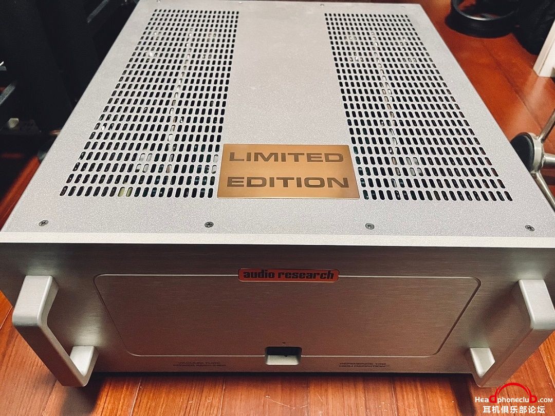

ARC参考150se限量版
先吐槽一句,今年我折腾过很多器材,从二手流通来看,音源一两天就出了,前级一两周就出了,后级一个月都没几个点击。。。。。。实在太难出了。。。。。。感觉玩儿无缘喇叭的越来越少。。。。。。后级这货会不会再过几年就绝种了?
回到ARC参考150se限量版,这应该是ARC参考160S前面那代版本。参考150用的是kt120的管子,参考150se改用了kt150管子,参考150se限量版估计又改了些元件薅了波粉丝羊毛。
这机器声音特点和参考6差不多,丰润有肉、多汁好味,素质也不拖后腿,动态好,大气,没有胆机常见的拖泥带水、不干不净的感觉。一套ARC,那就是丰X肥X,治疗干冷硬薄有奇效。我自己感觉吧,在今时今日新一代喇叭都普遍走现代素质声的大背景下,ARC应该很有生存空间的。
调整方面呢,我个人觉得不如参考6空间大,主要是因为Kt150的管子很难找到明显更好的、还要八支、还要配对。脚钉照例是ARC祖传橡胶脚,但要换脚钉的话请注意,您可能需要六支,左2中2右2,否则我会担心撑不住。。。。。。
搭配也没什么好说的,ARC的东西都比较容易搭,前后级都这个特点。我搭配过高文前级、南瓜前级、某德国二房前级一体机、脱贫科学前级、自家前级,只要前级不是音色特别有特点的型,感觉都没啥问题。不过应该很少有烧油会在没有ARC前级的情况下买ARC后级吧?。。。。。。一般我们讲前级出声、后级出力,ARC似乎在大家印象里是出声的那一类型,所以前级更受欢迎。这台后级,有点像是既出声又出力的类型,但要出声、大家可能直接去看前级,要出力、市场上比ARC有力的多了去了,所以定位上稍显尴尬。但我用下来,用它推TADE1和世霸大名琴二代,推完感觉呢,这后级还真是个好东西,特别适合我这种老派烧油,能爆、不刺激、有模拟感。。。。。。
使用方面,只有两点需要稍微注意一下,一是用了ARC、就尽量搞全平衡吧。。。。。二,又是20A电源插座。。。。。。
