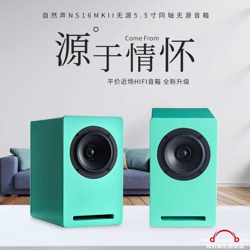

2.全新设计的箱体,后倒相改为前倒相
自然声NS16二代重新设计了箱体,箱体尺寸大幅度增加,由原来的7升增加到了11升。同时把NS16一代的后倒相孔改到前倒相孔,NS16二代倒相孔采用特殊结构,在拥有前倒相的优点外,中高频也没有劣化。频响下潜的改善加上倒相孔的前置,这让NS16二代的低频远超过一代的表现,整体表现也有明显的提升。
现在尺寸为:195mm*320mm*275mm。NS16二代非常适合桌面及中小房间(书房、卧室、小客厅等)欣赏音乐用。
