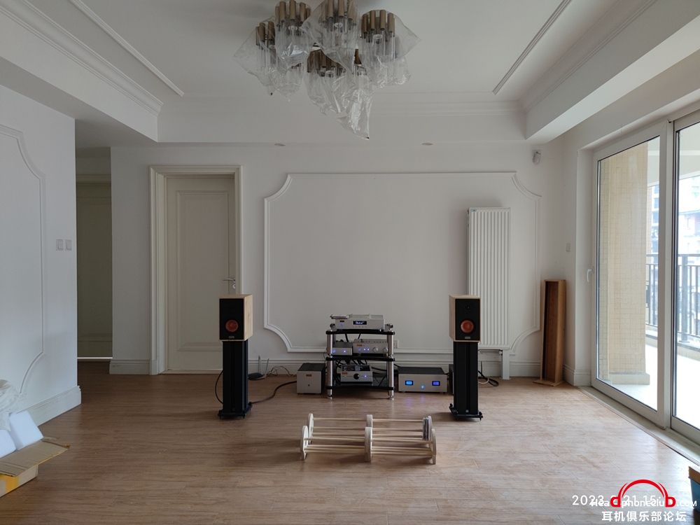

 楼主| 发表于 2023-3-30 23:45:08 | 显示全部楼层

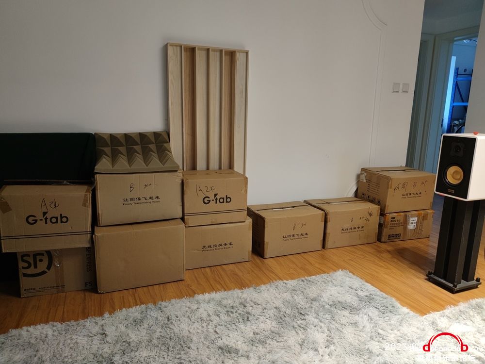

房间是这样的,相当理想的房间了(虽然能再大点,比如宽度加到5米就完美了,后面会讲为什么)。空房间是没法听的,我到处拍了拍手,吼了两嗓子,声音完全混在了一起。大家也可以用这个方法简单测测自己房间的声学特性,如果说话清晰,拍手基本上听不到什么残响(当然不能跟室外一样,必须要有一点),那声学效果一般也过得去了。
首要问题是把未来会产生共振出声的东西去了,也就是上图中灯具上的玻璃管子,它要共振会发出高频声的。但自己都没想到最后还是有幺蛾子,后面再说。其次就是装窗帘,这是个非常好的高频吸收材料。不过,媳妇儿为了省钱选择了很薄的,把我气得够呛。后面把另一间屋的移过来,弄成双层,这样效果好很多(窗帘越厚,对中频吸音效果越好,单层薄的只能吸高频),双层当然更好了。
另一个是纸箱,自己以前做耳机生意剩下来了许多,里面全是耳机的包装材料,也就拿它废物利用了(都是钱啊),它吸收中低频的效果相当出色。于是这些天我一直像一只勤劳的小蜜蜂一样,一段时间搬进来,过两天又搬出去。推荐大家把自己平时买东西的纸箱都留住,在里面填上衣服啥的,放房间角落,吸低频的效果好还不用花钱(声学处理时低频陷阱是很昂贵的)。

发表于 2023-3-31 15:40:04 | 显示全部楼层
zjize 发表于 2023-3-30 23:45
房间是这样的,相当理想的房间了(虽然能再大点,比如宽度加到5米就完美了,后面会讲为什么)。空房间是没 ...
握手,我把鞋盒里面塞满书籍,丢在墙角,吸低频。

4239
发表于 2023-4-1 13:07:43 来自手机 | 显示全部楼层
空纸箱装满纸屑=room tuning神器。除了不是最好看外,便宜大碗。其实市面上卖的那些房间吸音用具,本质就是装饰得更好看的“破纸箱”。
