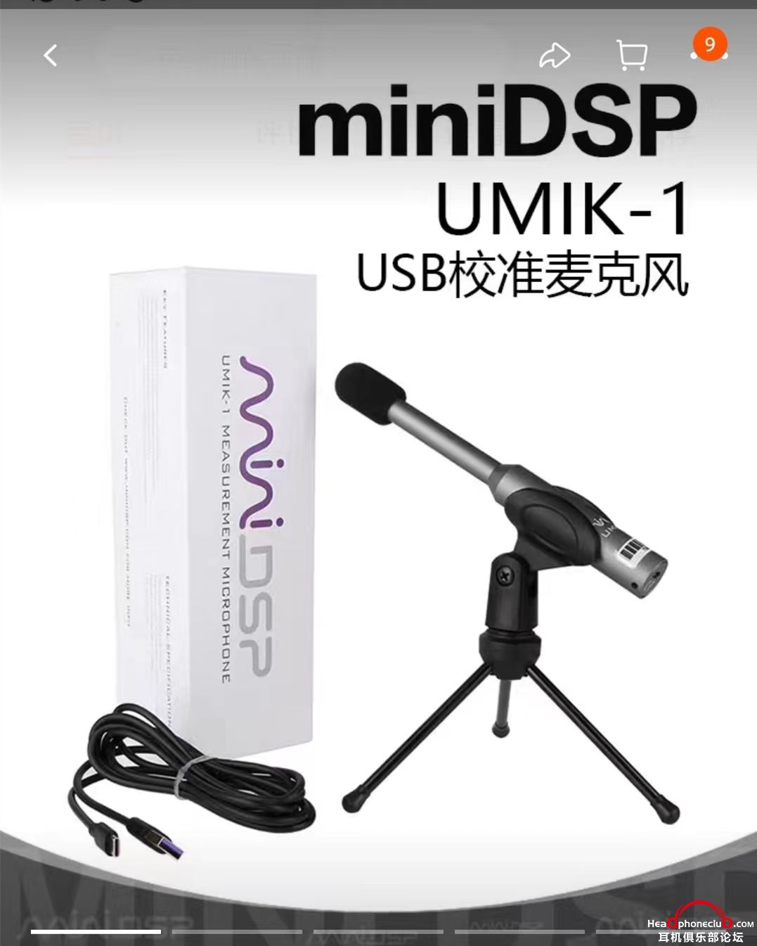

专门测房间声学用的是一种几边都有全频扬声器一个球状音箱,可以向四周发现均匀的声音,不过,我就只用自己的音箱做为发声器件了,因此测试结果可能只有皇帝位准确些,其它地方只能参考了。另外就是一只自带USB声卡和校正的麦克风,这个不贵,不到1000元,推荐玩音箱的兄弟都买一支,它要比什么线材之类的有用多了。另外就是软件,当然,就是著名的REW啦,免费的。至于怎么安装和使用之类的,网上有教学,就别来找俺了。我也不会,正准备学呢。

忘记了两个事了,一个是麦,这个货不贵,建议大家买一只,拿来测房间用。房间搞好比升级什么硬件都管用。
