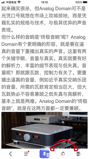

    选择不同品牌功放,有条件亲耳听听,没机会的话可以在网上(视频号、B站等)搜不同功放的视频效果感受,本坛会员卡玛DB9 S音箱用家,在自己系统上分别用德国M75D合并功放(展示机8万元),和高文590NG2合并功放推,录了些曲目,可以搜视频号 音乐等于力量 感受。在目前顶级的合并功放中,德国M75D合并功放是不可缺席的一款,基本代表了目前世界合并功放最高水平之一,就如一台M75D合并功放在台北音展上,把卡玛DB9音箱推得惊艳爆棚的评论所言,100万台币(约20万人民币)内不必选前后级功放,主要表现在人声和器乐的音色真实、质感真切,歌者和乐器的结像、定位、分离度空间感清晰和准确,频宽、动态强大,背景宁静度寂静, 可浏览:舍我其谁!一台合并功放下的卡玛DB9S音箱 — 致敬德国M75D合并功放 http://bbs.headphoneclub.com/for ... 3D1&ordertype=1            IMG_6474.JPG IMG_6472.JPG IMG_6188.PNG IMG_6189.PNG IMG_6190.PNG IMG_6191.PNG IMG_0631.JPG
