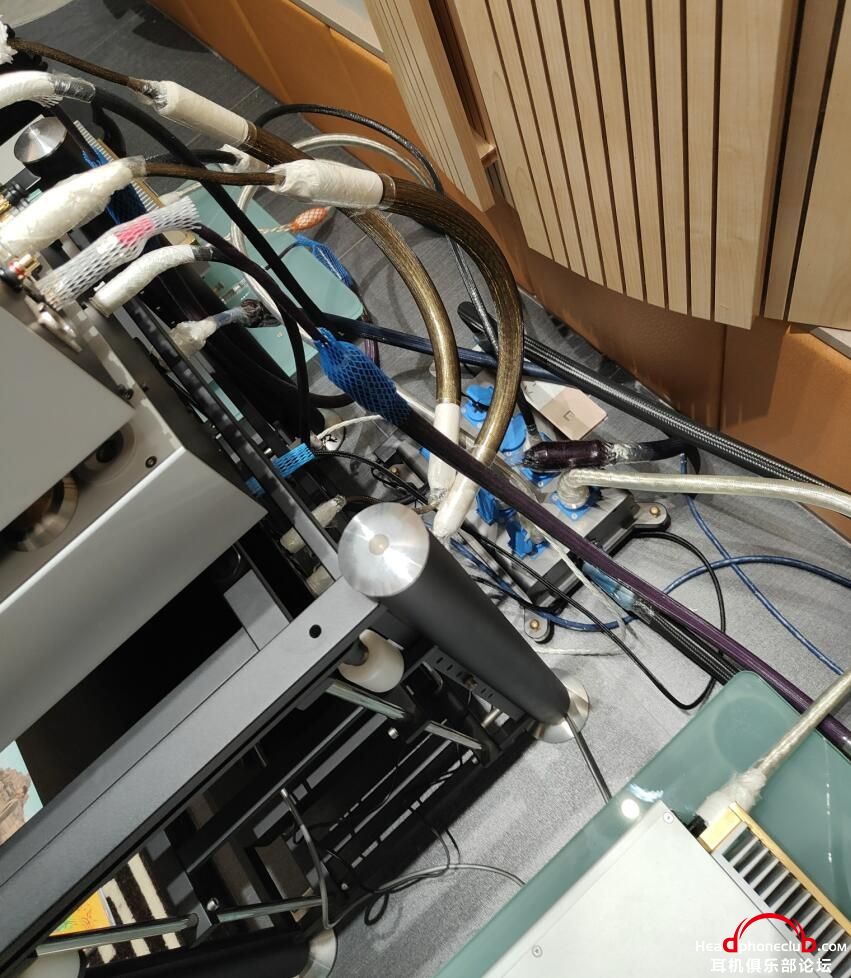

发表于 2023-10-10 00:36:40 | 显示全部楼层
lqdxy 发表于 2023-10-9 17:07
新款贵丰我也没听过,和老款比可能风格上有很大改变。反正搭配金驰的前端一定要用速度快的器材,包括线材 ...
QQ截图20231010001646.jpg 目前自己系统里银彩/晶彩较多 应该省事了   因为店家有代理 示范系统里也用到了银彩/晶彩的旗舰线材(线比箱子贵- -)  综合听感一流   所以听到的不单是金驰声音  这边无论走哪家店铺  他们基本用整套旗舰来给你试箱子 加上房间很好的声学处理   怎么听都好听 ~   好处就是让你听到这箱子的上限   坏处就是自己的前端/线材投入不够的话会有落差   走一趟玩具店就得破费~
