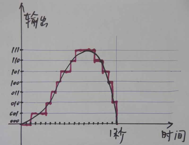

刚才的例子是取样频率4赫兹,2比特数据表示,实在是太简单了,现在我画个稍复杂些的,用了取样频率20赫兹,3比特数据. 如图.

大家可以看到,1秒种内取20个样本,每个样本有8个输出大小的级别,比刚才是"精确"了不少. 比如,用来描述图中的这个波,是比较能表达的了.
然而大家要注意到一点: 除非你的取样频率趋于"无穷大",否则的话,取有限个数量的样本,在重播时,所重建起来的"波",其实并不能算是一个波了,因为自然界的波都是波浪型的,是圆滑的,而取样得到的数据,经重建后,是锯齿形的!

锯齿型的也罢,这个是另一个话题,是属于许多人所讨论的"为什么数码音频声音不如模拟音频自然"的话题. (这个话题的回答,从微观角度看,就是因为模拟音频是直接模拟出圆滑的声波,是连续性的,数码音频经解码后是锯齿型的,是一系列离散的点,非连续性.)
先把锯齿放在一边,来看真实的CD规格.
比我刚才手画的3比特,20赫兹取样,要丰富千万倍! 真实的CD规格,是16比特,44100赫兹取样频率.
意味着什么? 意味着在"滴答"一秒之内,要取44100个样本. 每个取到的样本,用16位的二进制数码表示.
16位二进制数码可以表示出多少等级? 2的16次方,即65536个等级.
如果我要在纸上画出这个网格,大概要画上三天三夜了.它的横坐标在一秒种里有44100格,纵坐标有65536格, 这还只是一个声道. 事实上有两个声道(立体声音乐的两个声道的声波是不一样的).

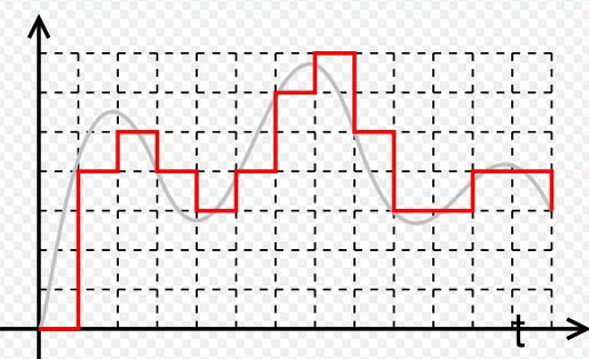

发表于 2008-9-11 13:06:08 | 显示全部楼层
再补充一点,小白画的波形略为有点出入,声波完全等同于别的波形,既有波峰,也有波谷,有波长和频率,故科学的画法是x抽在震中位置,波的宽度表示频度(波长,宽的频度小) ,上下的高度表示响度(振幅,高的响度大) 音色一般表示不了,没规律多数是噪声。
