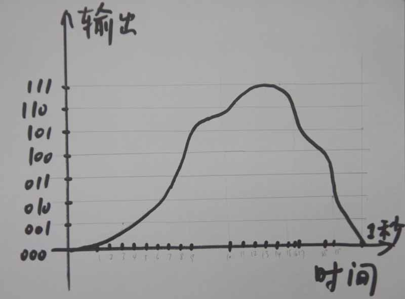

现在我再画一张图,就能很直观地说明什么是jitter,它为什么对声音破坏那么大了. 请看:
这张图和前面那张"3比特/20赫兹取样"应该是完全一样的,让我们假设,这是在根据前一张图上所取到的数据,进行模拟波形的重建(即解码工作).
大家可以注意到,时间轴有了问题,20次取样(现在应该叫"重播")不再是平均,精密的,而是有了几次忽快忽慢. 特别严重的是第9和10次间,第17-18次,和第19-20次,都拖慢了. 第15-17次则快了. 这样总长还是1秒钟,但由于重建时的"钟"出了问题,不是平均的,而是有了忽快忽慢,那么,重建出来的波形,是有了很明显的扭曲(失真).

发表于 2008-9-11 13:34:29 | 显示全部楼层
恩,小白画的那个声波图,我看像股票图。
166
2008-7-26
发表于 2008-9-11 13:37:06 | 显示全部楼层
原帖由 winny 于 2008-9-11 13:34 发表
恩,小白画的那个声波图,我看像股票图。
对,那根本不是波形图,

 楼主| 发表于 2008-9-11 13:44:06 | 显示全部楼层
现在我们可以看清楚一件事: 对模拟声波进行数码化的工作,必须由一个高度统一的,而且精确的时钟来控制取样和重播的频率,使各个时间点保持完全绝对的一致.
不能有任何频率点上的偏差. 如果大家都是按44100赫兹在工作,那么从1/44100秒开始的每个频率点: 2/44100秒,3/44100秒,4/44100秒,5/44100秒 .... 直到44109/44100秒,1秒 .... 数码转换时的每个点,和重播时的每个点,都必须完全一致! 只有这样才能准确地完成解码工作!
同时我们一定注意到了,这个时间点的偏差所引起的扭曲,和数据是完全无关的. 是同样的数据.  只不过在重建声波的时候,由于时间点不一致,才出现扭曲,导致听音的失真.
所以同样的0和1,重放时可以出来不同的声音,关键就在于重放时用于建立声波的各时间点,和录音时(把模拟声波转换为数码时)的各取样点,是否完全一致. 如果不一致,就叫Jitter,就会导致声波的扭曲.

 楼主| 发表于 2008-9-11 13:48:52 | 显示全部楼层
Snake 1978, 你不要认为你已经比几十年来所有的数码音频工程师都聪明,竟然发现了一个新思路,能简单地绕过Jitter问题,实现声波数码化的全新方案.
我画的图完全是个为说明问题而做的最简单的模型. 实际上的真实声音的声波,特别是混合声音的声波,是一片杂乱无章的东西,是完全看不出规律的. 在显微镜下才能看出它还是圆滑的模拟波形,粗看上去,就完全是一片狼籍! 这样复杂的东西,你认为可以有其他的方法,仅通过记录周期,波长,振幅,来实现数码转换,你实在是想得太简单了.
