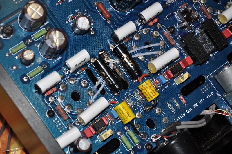

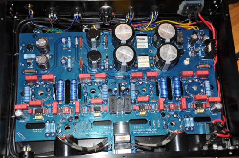

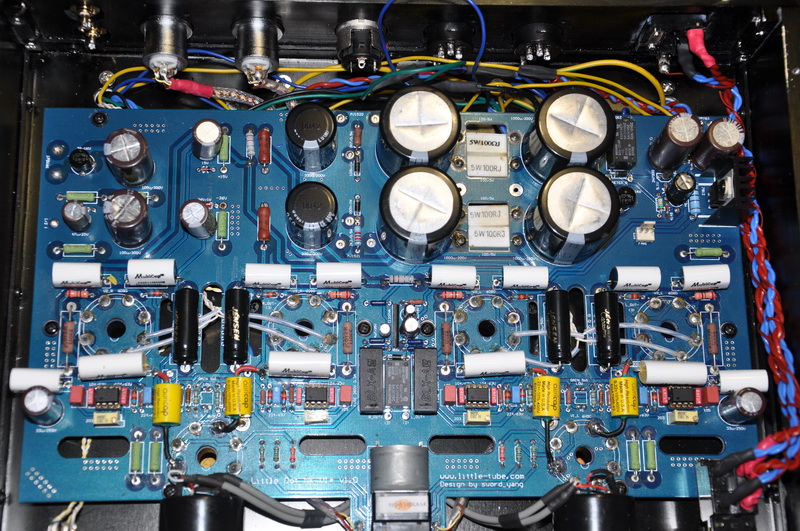

  说是摩机,其实本来没打算大搞,只想换换机内线来着。结果不小心烧了牛,没音乐听,闲着没事就一次次分批更换器件。最后看看差不多一半的零件都给换掉了
刚收到的MK6:
摩机后的样子:
换下来的零件:
原来机内电源线换上丝包银线,但感觉上部能量太多,动态略欠,线也不够结实,于是最后换成特氟龙包的单晶银与单晶铜混编。讯号线用的门多夫的金银合金线,感觉非常不错。其它的改动主要是滤波网络的电容升级,希望能改善背景的宁静程度;同时将大部分金属膜电阻换掉,以期使声音柔化。此外还略提高了整机的增益并舍弃了低增益的选择开关。有没有觉得摩机后色彩搭配更萌了
开声煲了一个通宵,今天下班回来开箱检查表头的问题,还好只是一根接线脱焊而已。速度焊好,换上hifi tuning的保险丝,继续开煲。虽然声音还是比较生硬,高频有些冲,低频也没有完全放开、缺点弹性,但总体来讲,摩机的效果还是明显并且令我满意的。最明显的提高是在动态上,原本MK6的动态不算差,但是在大编制齐奏时场面总是有些乱,各声部定位不清晰。而摩机后再听小克莱勃的贝五贝七,爆棚时的层次感以及大音压下细节的表现力都有长足的进步,即使在最高潮的部分还是能够分辨出演奏的强弱变化。由于声音还不稳定,几乎每几个小时都会有不同的感受,具体会变成啥样子还得等等看了

 楼主| 发表于 2011-7-22 19:37:32 | 显示全部楼层
刚睡醒,怎么成土豪批判大会啦
没用啥补品的有没有,其实选料的第一原则是————————————————————————————————————————————————————————————————————————————————————————————————————————————————————————————————————————————————足够苗条
小不点真是机如其名,内部空间那叫一个小,元器件一个挨一个,耦合电容上还俩大风扇压着,稍微补品点的东西都塞不下的说 其实那四个auricap是打算拿来作退藕的,都已经这么小了,可原位横竖就是放不了,只好拿来作耦合。原来打算用Mcap作耦合的,拿根尺上量下测琢磨好几天,愣是一厘米的空都挪不出来,作罢
78
5087
 楼主| 发表于 2011-7-22 19:41:35 | 显示全部楼层
原帖由 blizzard_c 于 2011-7-22 16:18 发表 瓦靠,mcap、jensen、auricap...
这回没有用上Mcap,那些作滤波网络的是multicap,不过有打算弄几个Mcap ZN系列的入门型号来当耦合试试口味
