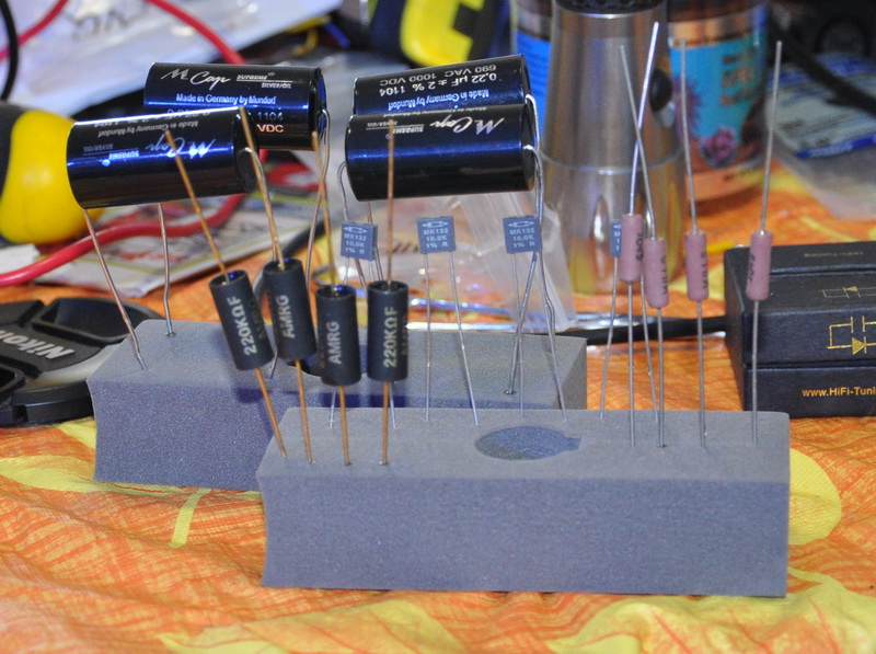

 楼主| 发表于 2011-7-29 11:57:11 | 显示全部楼层
收到新料,果然一分价钱一分货,卖相就大不一样,做工看着都养眼
急急忙忙往机器里换,一个CADDOCK的电阻焊得不好看,想拆下来重装,结果不小心把一个脚连根给弄断了,还把手烫起一个大泡 幸好新电阻阻值跟原来的匹配得非常好,就先用原先的电阻临时撑一下。
这大概是最大的一次摩改了,过程其实倒不太复杂,只是Mcap实在太大,为了塞下它不得不对电路板上的器件重新排布,一大堆的搭棚啊还有不少器件给焊到电路板背后去了 着急试听,忘记拍张裸照,等下次换电阻的时候再说吧……
换上跟机保险丝,接上电源顺利启动,用最不怕烧的HE6,一听之下果然值回票价——这才刚开声还用的垃圾保险管,而且Mcap银油还是需要煲过才好声的电容,表现居然不弱于煲过60小时的老原件期待煲开之后的表现
