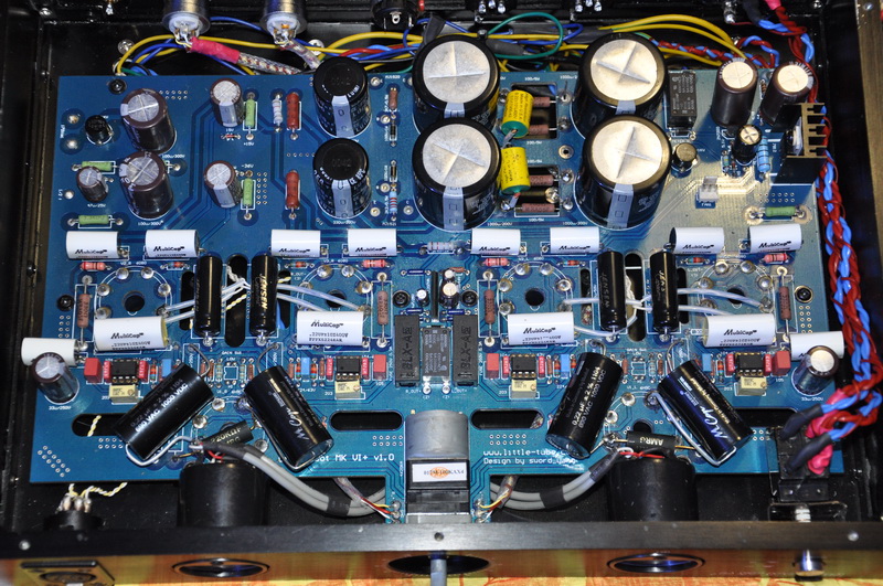

 楼主| 发表于 2011-7-30 08:49:01 | 显示全部楼层
换血照来了
跟“换血”之前比,面目全非了吧
为了塞下那四个Mcap,不得不牺牲下这对电扇啦

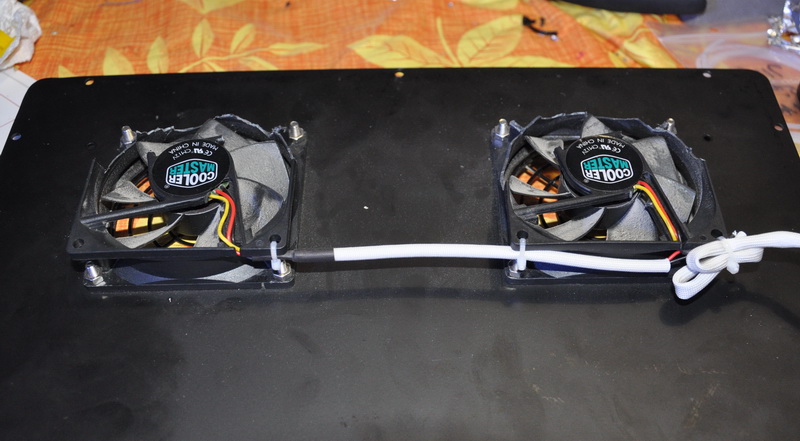

发表于 2011-7-30 17:18:58 | 显示全部楼层
风扇是不是影响很大啊,有没有不用风扇,散热的方案?
笔记本+MDACII鼠摩版+SOLO豪华+ HD650新版+QP435s......
KEF CRESTA10
YANAHA CDX - 580
Sansui AU — D707F extra
78
5087
 楼主| 发表于 2011-7-30 18:18:43 | 显示全部楼层
原帖由 Bluetango 于 2011-7-30 17:18 发表 风扇是不是影响很大啊,有没有不用风扇,散热的方案?
隔壁牛哥的做法是拆掉这对小风扇,然后买个大风扇用的时候对着MK6吹 MK6实在是太热了,我试过拔掉风扇,机壳温度(不算牛和管子)超过60度,完全就是一个小火炉

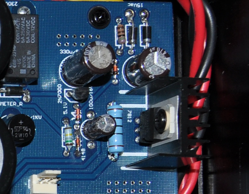

不过这对小风扇的影响其实不算很大,因为伺服设备——包括前面板流量仪的照明和继电器——的供电是单独一路,跟信号放大部分的供电是分开的。拔掉风扇后声音确实会显得醇厚一些,但可能是由于温度升高导致器件工作状态改变引起的,不像是风扇的噪音干扰。这次摩机,我还是更换了伺服供电线路上的滤波电容,希望能进一步减少干扰,以后也打算买几个AR的降噪磁环绕在风扇的电线上,应该会有些帮助
