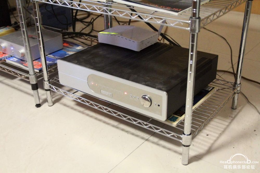

      临时凑合用的功放:
      功放的标识,这个发烧友都不陌生吧:
