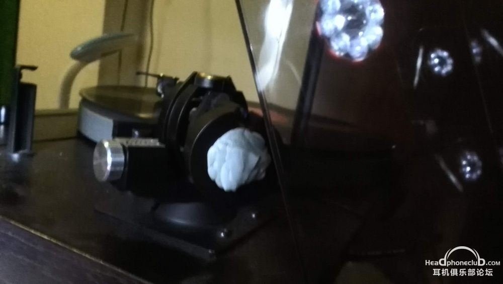

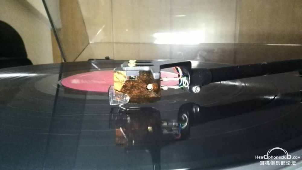

     装这个唱头颇费周折,为什么呢?这个唱头有点特殊:1、这个唱头很重,达10.5克,在我的多能士320唱机上安装,配重退到极限,针压还是 “full” ,后来实在没办法了,只好在配重后面塞了一大团南丁胶才勉强解决问题。2、这个唱头很高,之前我在健伍唱机上装时,抬臂时没法将唱针抬离唱片,只好又拆了下来。3、唱头的螺丝孔直接开在唱头盖上,唱头螺丝只能从上往下旋,不能倒过来装螺丝,那些顶部没有开孔的唱头架不能使用。4、唱头螺丝孔距离唱头前脸很近,唱头架稍短,超距即不足,没法调整。所以,想要买这个唱头(包括高度风的quintet,华彩系列也是)要注意检查一下,自己的唱机是不是能装,不然的话,几千元买回来却装不了,岂不是很扫兴。
     这是唱头的照片。
     这是唱头装好后的照片。
     塞在配重后面的南丁胶
