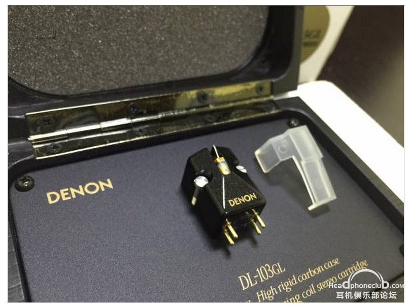

吃不准DL-103GL值得入不?好象是103里的顶级。

之前是俺搞错了,查下来103r不但不能算高顺性的头,而且还是相当低柔顺度的的头才5x10-6cm/Dyne,俺在已下单DL-103GL后方注意的,听说要发挥103系列 臂要够重。现在YAMAHA750臂的有效质量反而是不够了,打算加重换ORTOFON LH-2000(镁与碳纤维)有15.8 grams的盖子或者在现用SH-4盖子上 另外Di丫加上个配重补救下。DL-103GL声音知道不?据说是103里的旗舰,纯金线圈碳素壳,头太难买了,多且不方便听,且当是吃螃蟹了。

恩SH4的架是弱了点,原来是看重它重量轻给97配的,俺实际称下来才7.6克,否则97的柔顺度太大了 达到25至3Ox10-6cm/Dyne,再加重壳在YAMAHA750臂上会有些问题。现该上个好点的盖给103GL了,但需重盖 轻不行。一不小心两个头走了两个极端,一个极低柔顺度.一个极高柔顺度,而使用的臂又是中质量臂,哎。
