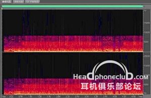

如何分辨高清音乐
音乐载体进入到高清数字时代后,网络成为获取音乐文件的主要途径。一些制作者出于商业目的,使用录音软件将一些低比特低码率的文件通过插值算法提升为高比特高码率的文件,播放软件和数字播放机自身是无法分辨出这些“李鬼”高清文件的,这些文件在听感上与真正的高清文件当然会有明显的区别。现在,我们可以通过一些专用的软件来分辨出这些高清音乐中的“李鬼”。
APEFLACCHECKER是一款完全免费的无损音乐测试软件
还可以用录音软件查看音乐文件的频谱,是否无损真假立现。
真无损
假无损

如何分辨高清音乐
真无损
假无损

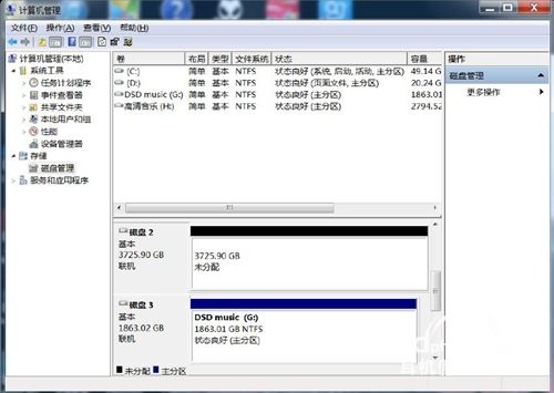

容量高于3TB硬盘的格式化方法
计算机硬盘在购买后要进行初始化、分区及格式化,才能正常使用。如果购买的是USB接口的成品硬盘,因为出厂前所做的初始化工作和Windows系统的初始化方法并不完全相同,所以也需要重新对其进行格式化才能正常使用。
已经购买了X1的用户,我们建议使用X1连接到电脑对硬盘进行格式化。因为X1的USB控制芯片是最新的型号,这样可以完全保证3TB以上的硬盘可以被R8和电脑正常识别。
没有购买X1的用户,也可以使用自己的硬盘盒进行格式化。但不要把硬盘连接到SATA接口进行格式化。
1.台式机裸盘
2.USB接口硬盘
对硬盘进行格式化的操作步骤 – 以Win7系统为例
1. 将硬盘通过X1或硬盘盒连接到电脑的USB接口。
以Windows7为例,右键点击“计算机”选中“管理”选项。
进入计算机管理界面,左边任务栏选中“磁盘管理”选项。
新购买的裸盘必须通过初始化才能使用,2TB硬盘可使用MBR分区形式,3TB以上硬盘必须使用GPT分区形式。
进入磁盘管理界面,如上图,可查看移动硬盘的基本信息,如果硬盘已经格式化,点击右键,选中“转换成GPT磁盘”选项。
转换成功后如图所见。
然后右键单击图中显示未分配的区域,选择“新建简单卷”建立一个完整的NTFS分区。
完成分区后的磁盘信息。
