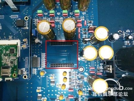

R8-20周年纪念版升级4495s解码芯片安装步骤
注意:操作之前请断开电源,以免造成不必要的损失。
第一步,螺丝刀拧开侧板螺丝,打开R8-20周年纪念版顶盖,取下顶盖。
第二步,确定解码板位置。
第三步,向上拔掉解码板。
第四步,注意解码板安装方向。(解码板缺口处对准黑色电容位置)
第五步,解码板插针对准插座。
第六步,按实插牢。
第七步,扣上顶盖,拧上螺丝钉即可。

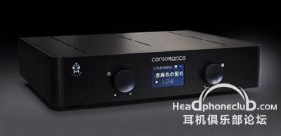

功能出色,模拟味浓——和韵Reference DSD1.1解码器
来自《视听前线》的报道

来到了2015年,欧博隆重推出了全新的Reference DSD1.1参考级高性能解码器,这是一款面向CAS/PC-HiFi用户的参考级高性能解码器。它拥有丰富的数字输入接口,包括AES/EBU、同轴、光纤、异步USB以及蓝牙输入,最高支持32bit/384kHz的PCM以及DSD64(1bit/2.8M)的高格式,输出部分设有平衡晶体管输出和RCA电子管输出两种选择,它同时具备一个独立的高性能的耳机放大输出,功能十分强大。
简洁大方的外观
Reference DSD1.1的外观与欧博以往的产品并没有太大的改变,采用铝拉丝前面板、木条顶板设计,前面板左右两侧各设置一个旋钮,分别为电源开关和耳放的音量,而中央则是显示屏,下方是三个钮子开关,用于信源的选择以及前级输出的音量控制,简洁大方之余又渗透了东方古典的气色。
扎实的线路设计

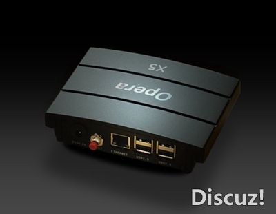

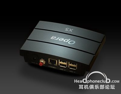

X5 - 数字流界面
X5是一款集成了在线播放和本地播放的数字流界面,使用谷歌浏览器界面操控,操作非常简单,并且可以与家庭网络快速对接,实现电脑和手机的流畅访问。在PC机和Apple手机上,谷歌浏览器中输入http://opera.local直接进入操控界面。安卓手机设计了简单的接入界面,只要在同一网络,无需输入,点击就进入X5播放模式。
X5专注无损音乐播放,支持PCM 32bit/384bit无损文件,DSD256格式的sacd文件播放。
X5可外接移动硬盘和NAS,亦可搭配欧博解码器使用,高效传送。

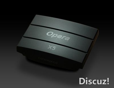

X5数字流界面播放操作指南
X5是一款专门用于高清音频播放的数字流媒体界面,通过USB2.0接口与解码器相连,用手机Pad等移动端或电脑的浏览器界面实现操控,既可以播放本地USB存储器和NAS中存储的音乐文件,也可以利用DLNA进行高码流推送。软件经过特别优化,操作方便。X5是专为替代传统PC-HiFi中的电脑主机而生。
1、支持USB存储设备(U盘、移动硬盘),实现本地播放;
2、支持DLNA的传送协议,实现NAS访问,电脑及移动端设备的数码流推送;
3、支持RJ45网线端口,也可通过USB的无线网卡支持WiFi通讯;
4、通过USB向解码器传送PCM码流(最高支持32Bit/384kHz),并可向具备Dop功能的解码器传送DSD码流(最高支持11.2M DSD256);
5、可以通过专用的浏览器界面实现全功能的操控,支持具备DLNA功能的APP(8player、BubbleUPnP等);
由于驱动部分做了专门优化,可以更专业的支持欧博全线的DAC产品;

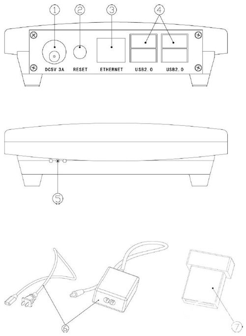

功能接口及配件
1. DC5V 3A 电源接口
2. RESET 复位开关
3. ETHERNET 网线接口
4. 4组USB2.0接口
5. 指示灯
6. 电源及电源线
7. 无线网卡
快速使用X5的步骤

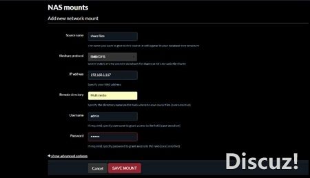

X5数字流界面播放操作指南——NAS的设置方法
X5数字流媒体播放操作中NAS的设置方法

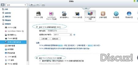

如果在网络中接入NAS,首先在MENU中选Library,在NAS mounts中点击ADD NEWMOUNT,设置NAS参数,填写相应的IP地址、管理账号及密码、文件夹名称,如下图,连接NAS。
以群晖NAS HS-251设置为例,输入NAS管理账号密码,登陆管理界面
nas-2.jpg nas-2.jpg (65.32 K)
2015/12/24 15:47:20
选择控制台------应用服务-------DLNA多媒体服务器,勾选下图中两项:
进入X5界面,点击MENU-----LIBRARY-------ADD MOUNT,设置参数:
如图中所示,设置完毕后点击SAVE MOUNT,出现下图即表示成功。
点击Browse------NAS,即可播放NAS中的共享文件了,以上仅代表群晖NAS HS-251设置,仅供参考,但NAS设置方法是相同的。
