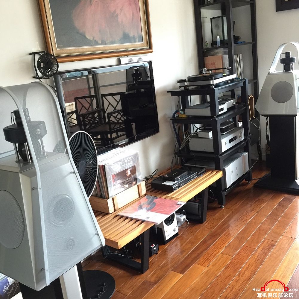

補上更新音響架照片
喇叭:MBL121E    擴大器:AYRE K5XE+V5X
訊源:AYRE QB9(軟體JRIVER+JPLAY)+AOC光纖3.0USB線+ADAPTOR
LP:CLEARAUDIO CONCEPT唱盤+Hanss PA-23唱放
耳機:HiFiMAN HE500
耳機AMP:Schiit Lyr2+晶體管
