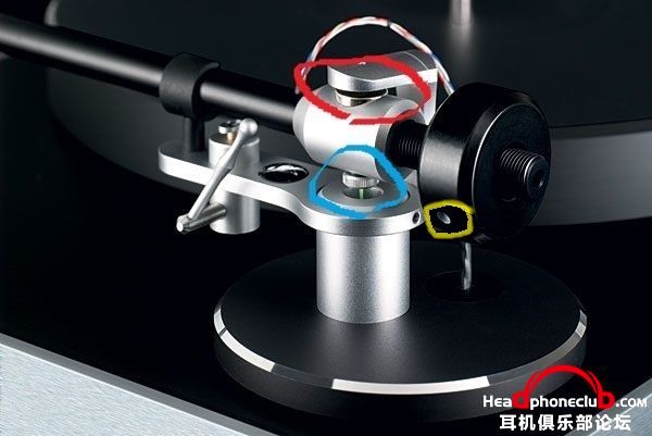

入门级的单点磁吸臂低频表现是有所欠缺,不过中高频表现很出色
就知道旁边有磁力,具体唱臂什么原理麻烦解答一下,所谓的概念性磁浮

单点磁吸臂主要指的是唱臂的固定形式,最好是去看实物,一看就明白了,文字很难解释

以圖片中的照片來說明,唱臂末段(一般唱臂的支軸位置),藍色圈起處是用一條軟鋼索固定
但上方紅圈處是沒有固定的零件,那這樣唱臂應該會掉下來,但其實紅圈處是用磁鐵往上吸住(但是懸空的)
這樣隻軸是可以左右前後搖動的,只靠那條軟鋼索固定
這樣設計可以避免掉低價唱臂支軸固定的一些缺點,而且支軸是可活動沒有固定點
唱頭的A-B點精確度要求就比較寬鬆(內圈不會破音),我購買時的前賣家試聽時,唱臂支軸
角度根本沒垂直,跑了30度以上有,聽起來也還OK
(他剛二手購入但訊號線不夠長還沒用熟就出售了,所以也還沒有調整)

但这个设计唱臂杆的稳定性并不如转轴臂,带来的问题就是低频偏少

发表于 2016-5-30 21:48:16 | 显示全部楼层
steffen 发表于 2016-5-29 16:01
針壓條整直接順時針或逆時針旋轉唱臂底端的黑色圓餅就好了,不用起子啊,跟很多唱臂調針壓一樣的方式
我怎么拧不动?不敢使劲拧,而且看圆饼的边上是有个孔的,所以。。。
黄圈 里边是什么?
黄圈 里边是什么?
會不會到底了?換個方向轉轉看,他的針壓可以調整的很細,比RB250精確多了  发表于 2016-5-30 21:53
2006-11-27
发表于 2016-5-30 22:03:32 | 显示全部楼层
您看黄圈里边是什么?是不是螺钉?我是根本没拧动黑饼,好像一直固定着
黃圈那個點我剛剛拍照放大看,其實就是個記號點不是螺絲孔,是讓你好辨識重錘針壓調整的位置 REGA唱臂針壓錘也是有個綠圓點,功能都一樣的  发表于 2016-5-31 21:24
200
132
132
2012-9-23
发表于 2016-5-30 22:06:50 来自手机 | 显示全部楼层

发表于 2016-5-30 23:23:16 | 显示全部楼层
拧的时候需要一手扶着唱臂,一手拧重锤是吧?老是担心会碰坏唱臂,所以不敢下手,已经调成了,请问兄台针压是调到2.4克吗?MM唱头

 楼主| 发表于 2016-5-31 07:55:40 | 显示全部楼层
hifi60 发表于 2016-5-30 23:23
拧的时候需要一手扶着唱臂,一手拧重锤是吧?老是担心会碰坏唱臂,所以不敢下手,已经调成了,请问兄台针压 ...
我的MM頭建議針壓是1.6-2.0,但這台針壓調到2.0會滑掉無法循軌,我抗滑也調了
所以我大概調到2.2-2.3左右,我也不知這唱臂若遇到輕針壓的唱頭要怎麼處理
原廠說他的磁浮唱臂是不用擔心搬運碰撞,因為本來就沒有固定的地方,所以不用
太擔心調針壓時會弄壞,不過針壓錘調整確實很緊

多谢兄台!原来调整重锤时是黑圆饼连着黑轴一起转的,我原以为是轴不动,只有圆饼转呢!另外,HANSS的唱放跟concept搭配效果好吗?

 楼主| 发表于 2016-5-31 21:18:48 | 显示全部楼层
hifi60 发表于 2016-5-31 17:29
多谢兄台!原来调整重锤时是黑圆饼连着黑轴一起转的,我原以为是轴不动,只有圆饼转呢!另外,HANSS的唱 ...
沒有跟著唱臂一起轉呦,我是說磁浮唱臂支軸是可動的,所以用力轉動針壓錘(黑餅)不用擔心轉太大力
把唱臂固定軸弄壞,反正黑餅轉動時是可以前後移動的,這樣才能微調針壓,您可以參考下列影片
針壓調整方式各唱臂都是這樣的
https://www.youtube.com/watch?v=J1XK1K2g7cQ
