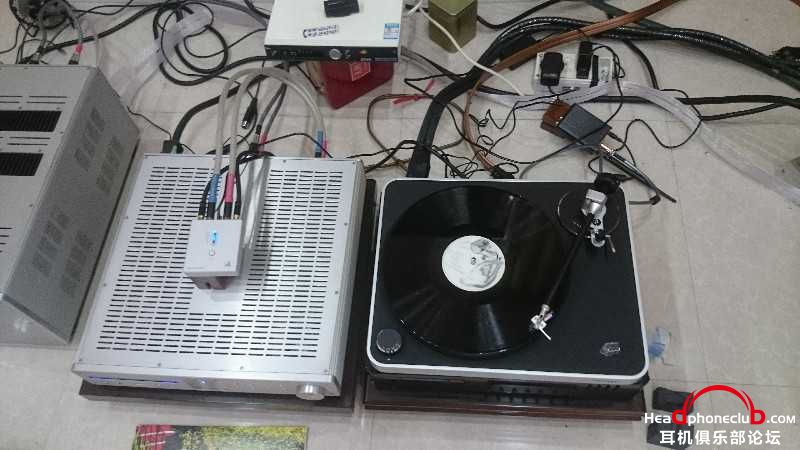

 楼主| 发表于 2017-3-9 23:25:59 | 显示全部楼层
更新一下,幾個月前唱放換成JASMIN LP 2.5DU,聲音比PA23好上很多
細節及透明度提升非常多,增益也大很多,前級音量可以比PA23少上10級
音量跟QB9的平衡輸出一樣大了
但音量轉到40多靠近單體有哼聲,後來唱放電源接地後幾乎沒哼聲了
(以上是使用MM唱頭的狀況)
836
2005-10-23
 楼主| 发表于 2017-3-9 23:29:26 | 显示全部楼层
兩天前將ORTOFON 2M RED MM頭換成DL103
聲音真的天壤之別,2M RED除了低頻比較大港動態好些外,其他全輸
最大的差別就是細緻度及聲音質感,細節層次也改善非常多(低頻層次也是)
然後吵豆聲也不像MM頭那麼強調及明顯
唯一缺點是輸出很小,我的唱放輸出算大,接MM時音量甚至比平衡輸出
的AYRE QB9還大,AYRE前級音量30就很大聲了,然後音量轉到50以上靠近喇叭
才會聽到輕微哼聲(AYRE前級音量0-66),聽黑膠音量再大都很難超過35以上
但換成103,組抗已調到50歐母,音量也是夠大,約35左右就夠達到我慣用音量
,要很大聲就40,但哼聲只要音量調到35,一米內就可聽聞了,30以內才聽不太到
但唱盤在喇叭旁,換片就聽到哼聲很不爽
但聲音品質真的很滿意,雖然價格多一倍,但音質效果的躍進
好像從1000元廉價入門CD唱機升級到6000元以上等級
以往覺得黑膠跟QB9比起來是中頻味道不同,音響性還可以
(主要是聽7-80年代老西洋黑膠,因為CD都轉錄的不好),
但換了唱頭,聽片況錄音好的JAZZ唱片,效果已經凌駕數位訊源了
歌手唇齒間的氛圍感以前聽MM頭都聽不到的
我也用過網友借我某顆的高輸出MC唱頭(2mV),價格比103貴些,但效果不比2M好到哪
唱放切到MM音量太小有氣無力,切到MC音量過大有失真感覺(但這顆唱頭很舊了)
所以也沒有仔細考慮MC頭,只是前陣子覺得黑膠系統音效可再加強才買這顆便宜的MC頭來試試
聽完只後悔沒有早點買
836
2005-10-23
 楼主| 发表于 2017-3-9 23:30:16 | 显示全部楼层
昨天想說移動一下唱盤訊號線,看會不會是線太靠近器材引起哼聲
結果我把唱放的放大主機(唱放是電源分離兩箱式)拿起來時,發現哼聲不見了
原來是因為音響架不夠放,就把唱放放在前級上的原因
我之前有把電源部分移開,但哼聲依舊所以就沒想到是放大主機受到干擾的問題
現在把唱放跟耳擴位置對調就OK了
現在音量要轉到50才有可聞的哼聲,大聲聆聽音量範圍耳朵靠近單體都聽不到哼聲了
