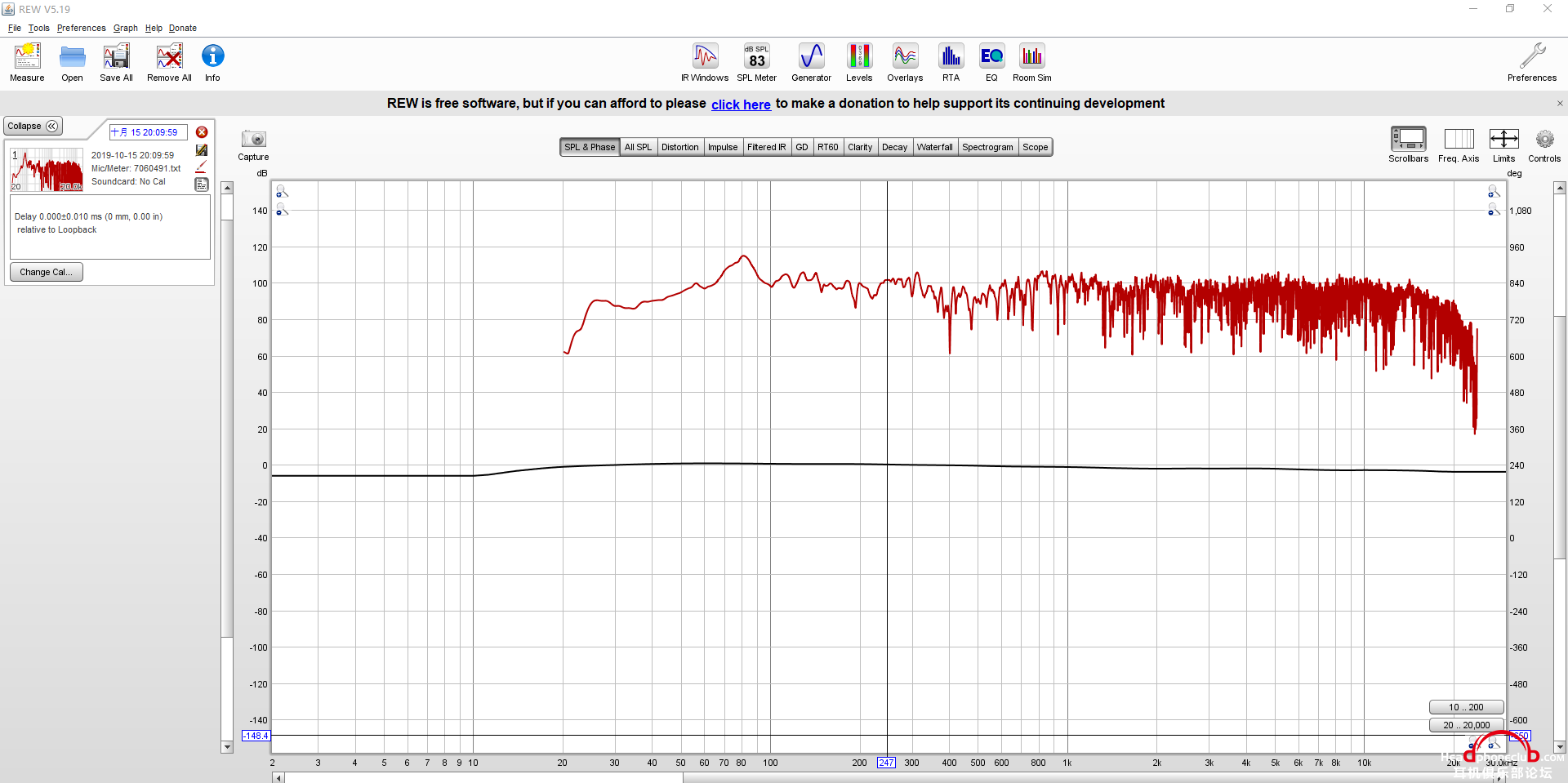

是不是70-80有个峰,要处理下,这频段吸下波波?我外行

80HZ处有峰,这是最令人无法接受的轰鸣声,早先李宝善的书中就提到过。。。可以加低频陷阱了。

80HZ的峰,再加上产生了峰的频段很窄,明显是由某种材质材料引起的谐振。我觉得是音箱避震引起问题的可能性更大,把书架箱放到很薄的木桌上放音乐通常也会产生这种80HZ-150HZ的这种谐振。

如果真的像图上的效果,我觉得已经很不错了。我测的时候是话筒是放在听音位置,不是直接对着音箱测的。
看了纵坐标,20db,这就~~~~  发表于 2019-10-16 19:20

几十那个峰蛮大的,几百有个明显的谷。别的没啥大问题

好的 谢谢 用Auralex  lenrd 低频陷阱 有用吗
应该起一定作用,具体还要实践操作试听结果为准。每个房间都有其固定的声学特性。  发表于 2019-10-17 08:01

箱子离后墙有点近  只有35CM样子 箱子是意力312限量版+原装脚架,,然后下面是块很厚得大理石 大理石下面是木地板..

我也是放在听音位置测得..

看看RT60, Waterfall

瀑布图得点一下左下角的生成才会出来图

RT60你放到0到1S,Waterfall 30-120db.
