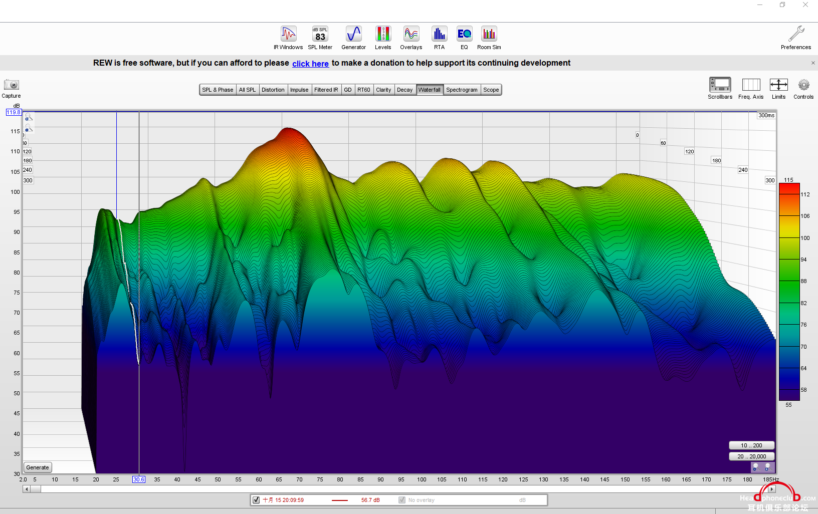

发表于 2019-10-17 11:45:34 来自手机 | 显示全部楼层
把坐标轴弄一下,范围太大了,80hz的驻波太强,有将近20dB
2019-8-17
发表于 2019-10-17 11:46:56 来自手机 | 显示全部楼层
纵坐标的范围一般设置为50-70比较合理。

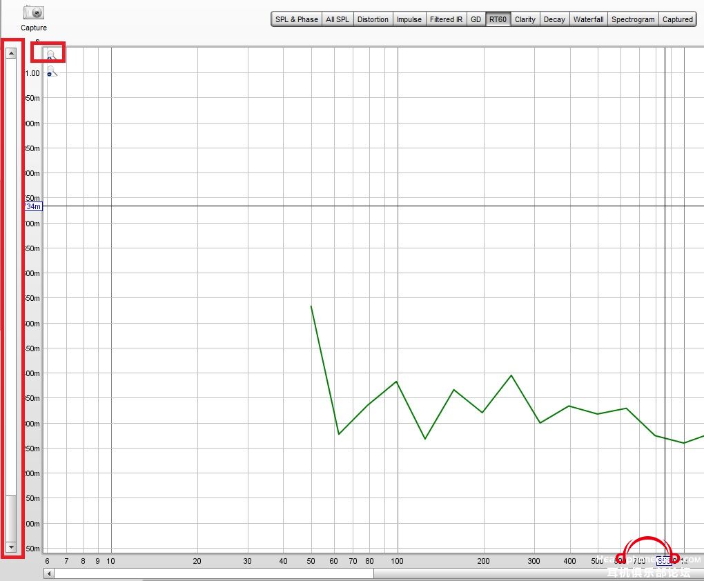

Tequila 发表于 2019-10-17 08:17
RT60你放到0到1S,Waterfall 30-120db.
没懂
坐标轴怎么弄

 楼主| 发表于 2019-10-17 15:57:31 | 显示全部楼层
怎么设置...

发表于 2019-10-17 17:11:39 | 显示全部楼层
按+,之后左边拉下來。
简单而言,频响是不错的,但是低频有可能混响过长,引起嗡嗡声。

 楼主| 发表于 2019-10-17 20:36:59 | 显示全部楼层
Tequila 发表于 2019-10-17 17:11
按+,之后左边拉下來。

2009-8-22
发表于 2019-10-17 21:25:03 来自手机 | 显示全部楼层
挺好的,处理下一个峰就完活了,这个峰衰减也挺快的

 楼主| 发表于 2019-10-17 21:54:45 | 显示全部楼层
我刚把箱子拖出来离后墙一米多 驻波立马消失..哎  这种离后墙近造成得驻波 低频陷阱能解决吗

 楼主| 发表于 2019-10-17 21:55:19 | 显示全部楼层
这个峰值要用什么方法衰减最好

发表于 2019-10-18 10:27:00 | 显示全部楼层
那为啥不拉开听?不方便吗

 楼主| 发表于 2019-10-18 17:11:40 | 显示全部楼层
ltgrboy 发表于 2019-10-18 10:27
那为啥不拉开听?不方便吗
拉出来 箱子离听音位太近了...

发表于 2019-10-18 17:40:04 来自手机 | 显示全部楼层
寡_人_。 发表于 2019-10-18 17:11
拉出来 箱子离听音位太近了...
哦哦,80hz用潘总陷阱可以搞定,或者针对性做hh窄频陷阱也行。

 楼主| 发表于 2019-10-18 17:58:29 | 显示全部楼层
你说的那个微新声学得吧  我看他那里得iTrap Dolphin 3800一个   有点贵哦..
我买的Auralex  既大牌 又便宜..买了8块才3000出头
