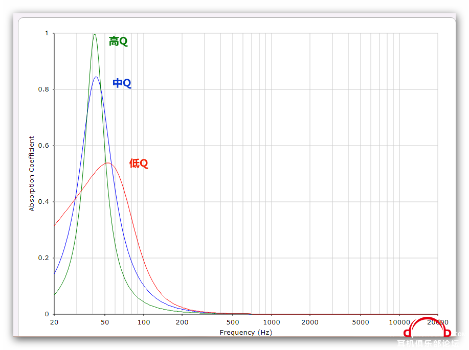

 楼主| 发表于 2019-10-19 17:02:45 | 显示全部楼层
Tequila 发表于 2019-10-19 05:12
海绵陷阱吸收频率不夠低。
陷阱主要是控制混响(如果能吸到50-60Hz),用后当然听感会有改善,但是对减 ...
这是Auralex官方给出得低频陷阱得吸收测试图

发表于 2019-10-19 17:53:02 | 显示全部楼层
处理100hz以下频率,还是结构型陷阱省空间且效率高

发表于 2019-10-19 18:02:22 | 显示全部楼层
寡_人_。 发表于 2019-10-19 17:54
结构型陷阱 是哪种
分两大类
一是共振结构,如薄板(膜)共振
二是共鸣结构,如亥姆霍兹
共振结构吸收Q值稍低(多孔材料速度形Q值更低),共鸣结构吸收Q值稍高(没改良的Q值更高)

发表于 2019-10-19 18:36:39 | 显示全部楼层
其实感觉这类不应该叫低频陷阱 ,应该叫宽频吸收才比较准确.
然后可以看看这几个简单介绍 basstrap放置和分类的连接 E文 写得不错.

发表于 2019-10-19 18:46:40 来自手机 | 显示全部楼层
然后可以看看这几个简单介绍 basstrap放 ...
嗯,其实100以上不难处理,或者说指标达标不难(好不好听另议),难的还是100以下,如果只是不带结构的几块海绵有点悬。

 楼主| 发表于 2019-10-19 18:47:43 | 显示全部楼层
anajanaj 发表于 2019-10-19 18:02
分两大类
一是共振结构,如薄板(膜)共振
二是共鸣结构,如亥姆霍兹
懂了 就是专门针对某一频段处理..
