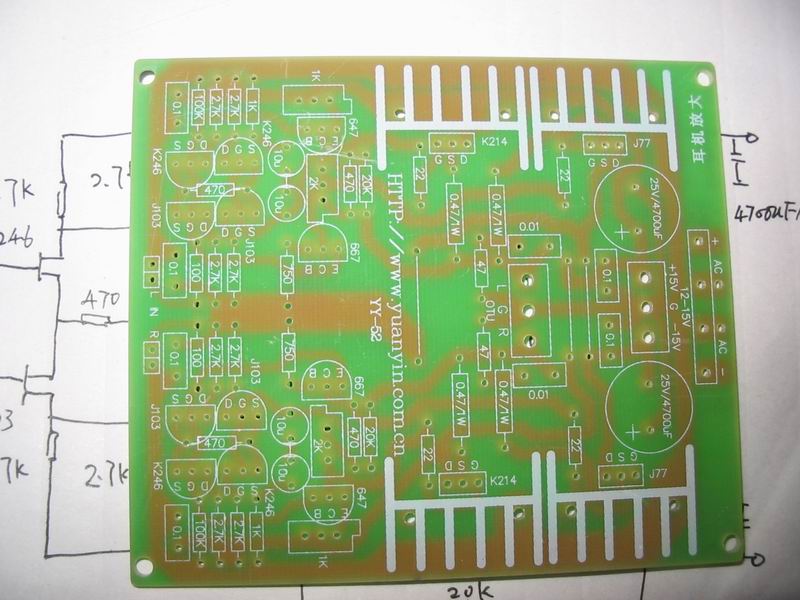

  刚从邮电局取回包裹,打开一看,高兴了一阵子,印板制做精美,元件也不象是假货,认真一检查,少了两个0.47Ω的电阻,那也没什么大不了的,第二天仔细检查一下印板的走线,心凉了半截,走线好像有问题,跟本无法工作,由于没配电路原理图,翻找了不少资料,证实确实走线错误,无奈只得对印板做了手术,下一步焊接元件,还算顺利,到最后焊接完毕,以为大功告成,装上散热片,又不对了,四个散热片居然全部安装不到位,两个和22Ω电阻干涉,另两个和4700uf电容干涉,无奈只得将两个散热片底部磨去3毫米,将两个4700uf电容改为2200uf的电容,总算是好事多磨,终于完成了。总的来说,原音的电子元件信誉还是不错的,但印板是委托加工的,还是存在一些问题,我已给原音发了邮件,希望大家注意。还有,原套件配的与2K电位器串连的470Ω电阻应改为47Ω,否则.......后果严重!!!!
   关于调试:1:焊接时将1k电位器调到750Ω左右,2k电位器调到0Ω。
             2:焊好后测量输出端是否为0,否则调1k电位器。
             3:电源端串接电流表,调节2k电位器,调到60mA,也可再调高,                   但要注意散热。
             4:反复调节静态电流和中点电位,使两者达到理想状态,开机半                  小时后再调一次。

 楼主| 发表于 2005-11-3 22:18:07 | 显示全部楼层
  电路图

发表于 2005-11-3 22:53:32 | 显示全部楼层
散热片奇怪耶,如果是线路板上那种形状的就不会和电阻电容撞上了

发表于 2005-11-4 09:06:44 | 显示全部楼层
郁闷啊,还要自己飞线……

发表于 2005-11-10 17:36:40 | 显示全部楼层
电路板差点

发表于 2005-11-14 20:47:24 | 显示全部楼层
楼长:
有没有注意中点电为的偏差特别难调;如果去掉负反馈,中点电位还能调好吗?在调好中点电位时,P型、N型的场效应管Vge相匹配(数值相等)吗?
今天HI-FI了吗?

 楼主| 发表于 2005-11-15 18:31:55 | 显示全部楼层
下面是引用zbx于2005-11-14 20:47发表的:
楼长:
我在制作中没有发现你所说的问题,去掉负反馈我没有试过,不过几年前我也向原音邮购K214/J77,也是用来做耳放,当时做的是OPA2604+K214/J77,OPA2604接成10倍放大器,通过藕合电容直接驱动K214/J77,末级是无负反馈的,静态电流调到50mA,也没有发现中点电位的问题,这次做的电压增益较高,没有负反馈恐怕不行,除非将放大器的增益降低,不知你用的是什么样的电路,会不会是前级的问题? [s:47]

发表于 2005-11-16 11:01:50 | 显示全部楼层
一般说来,负反馈对中点电位调整能力比较弱。如果采用伺服电路,效果是很好的(但与调控电路)。可是通过伺服电路调整,中点电位虽然可调到非常低(可小于1mv),但却拉偏了偏置电路,破坏了电路的对称性,未能释怀。据我测试,当Id相同时(如100mA),2sk214/2sj77的Vgs相差达到0.3伏(据原音讲,他们提供的管子已经配对),严重影响中点电位,楼主可以在中点电位平衡时,测一测两管的Vgs,看一看匹配性如何。

廉价材料的板板

 楼主| 发表于 2005-11-24 12:49:28 | 显示全部楼层
下面是引用hifime于2005-11-23 12:57发表的:
廉价材料的板板
没法子,穷人不求发烧,只求低价,套件才85元.

发表于 2005-12-2 11:00:53 | 显示全部楼层
那块板实在是……

97
2005-8-12
 楼主| 发表于 2005-12-2 12:31:54 | 显示全部楼层
下面是引用idiocy888于2005-12-02 11:00发表的:
那块板实在是……
还不如用洞洞板呢!!!
那倒不至于,万能板不好连接,搞不好更糟,复杂一点的根本无法用,只能用在电路简单的地方.
