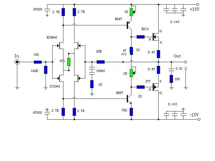

2个10U的电容可短接.
2006-5-12
发表于 2006-5-15 12:51:36 | 显示全部楼层
楼主图中2个10U的电容可短接.不过在接上耳机前,测一下中点电位<1MV.另:K214/J77可先不装,测两管的G极点位,以防烧管.
附上原音印版的原理图(有无错,大家可判断).

电路板有错,元件值有错。还基本品质。不知道这个基本品质从何而来。
精诚算不上特别优秀。精诚网站上贴的一些电路图,也有错的(俺认为是故意的),但PCB及附带的电路图不会错。
另,反馈电容两个10μF串联,总感觉低音是否足量。

我也在组装,开始还好,耳机发声了。后来调了电位器, 突然前级K246,J103全部烧了,是静电引起的还是别的原因?场效应管D,S极正反向电阻都是3K左右,管子是否坏了?

要和印板对照一下有没有错,还有那个和2K电位器串联的470的电阻是肯定不行的.会烧管的.

楼主,我也购买了原音的这块板,因为是新手,所以有很多问题不太明白:
1、“焊接时将1k电位器调到750Ω左右,2k电位器调到0Ω",为什么在未通电时就要调电位器呢?
2、“焊好后测量输出端是否为0,否则调1k电位器 ”,调节时是否要通电和加输入信号?
3、“反复调节静态电流和中点电位,使两者达到理想状态”,您所说的测量中点电位是指输出端的中点电位还是管子的电位?“理想状态”是指双路平衡吗?有没有一定参考数值?测量时输入音乐的音频信号可以吗?或是要用频率发生器来输出?
