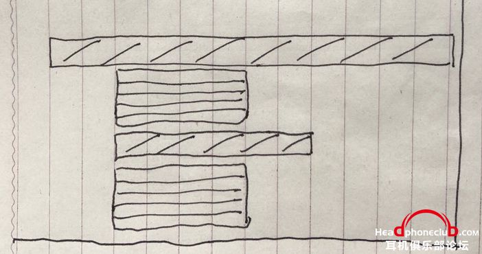

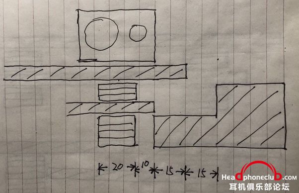

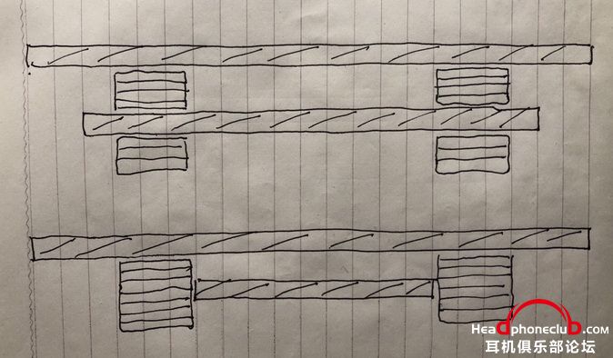

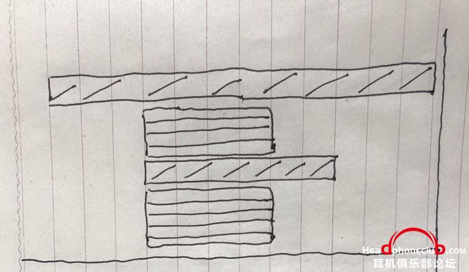

 楼主| 发表于 2021-11-17 11:10:26 | 显示全部楼层
方案一
优势在于现有结构改动不大,视觉效果可见;
但声学处理略局促,只能靠后墙了
正面
右边与地台关系
貌似还是下面那个更好看
侧面(一列大概代表5cm
标准逢中(明显背面可利用空间过小)
石柱前移(背面大概能让出长200、宽30、高30的空间了)
(继续前移,背面大概能用30cm边长的三角陷阱了)

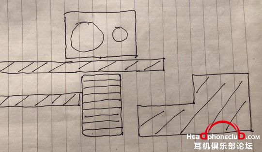

 楼主| 发表于 2021-11-17 11:26:08 | 显示全部楼层
方案二
放弃隔板改用地台,下方可以填充厚度超过10cm吸音材料;
中央CD隔板下方用30×30的方柱陷阱填充;
优势在于吸音材料更多,且方便后期使用落地箱
补充如下:
1. 地台高度15cm,内部以工字型打龙骨,间距以保证坚不可摧为目的;
2. 内部填充10cm欧文斯科宁吸音棉,以耐老化塑料布密封包裹;
3. 地台面使用2~2.2木芯板,每10cm一条,两条间隔5mm透声;背面和一侧尽量镂空透声;
4. 地台下使用双面胶隔音垫;
5.后期依照效果,考虑音箱后加用GIK怪兽陷阱
