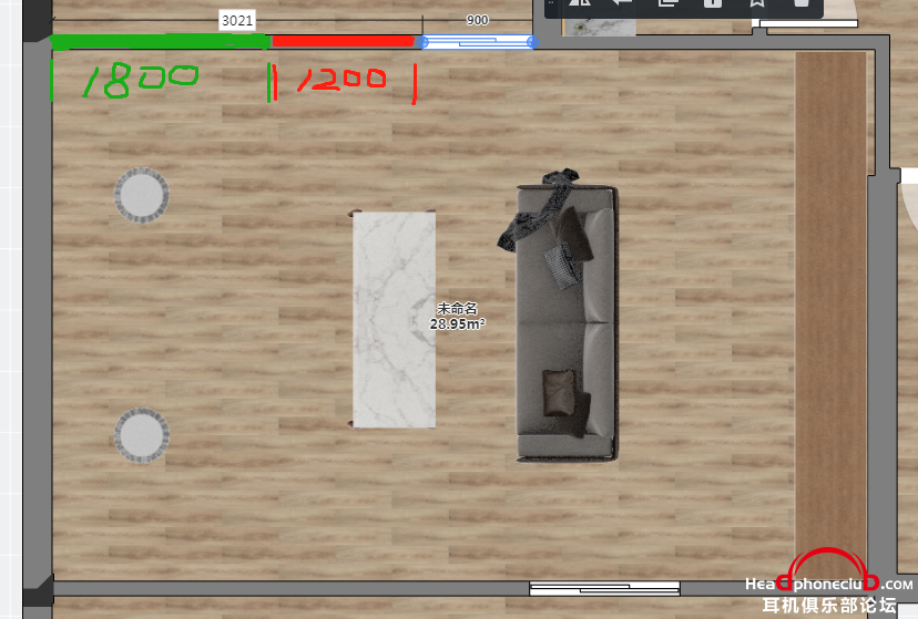

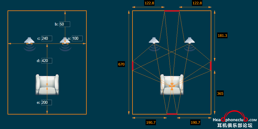

绿色后砌的墙由于正对入户门,需要尽量保持墙面的宽度(180cm)和完整度做玄关
软件模拟后,红色的第一反射区要么过宽,要么就是刚好占据门洞的位置(红色部分做成门洞最符合装修方案,利用率也最高)
反复计算,这种摆放尺寸算是相对合适的
砌成300cm宽的墙,还剩下90cm可以当门洞
备选一:直接把门洞空着,通往厨房形成一个自然的低频陷落区;
备选二:把门做成吸音区,只是想达到目的,这门得20cm厚吧?
