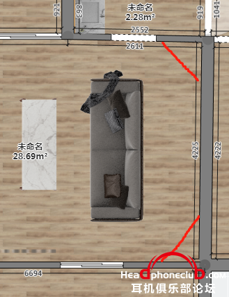

 楼主| 发表于 2020-12-26 11:42:26 | 显示全部楼层
继续请教:后墙低频陷阱有多重要?
图中上面那个门洞可左可右
如果低频陷阱很重要,就考虑放在这个位置(留给低频陷阱)
否则上面那个移门考虑右移,避免沙发右边对着客卫的门
63

发表于 2020-12-26 11:56:47 | 显示全部楼层
陷阱的结构更重要,先确定用哪种,确定好对应参数再定摆法

 楼主| 发表于 2020-12-26 12:22:39 | 显示全部楼层
1. 由于做好了占用面积的准备,所以就准备用普通的内嵌聚酯纤维的结构,想象中处理好50赫兹以上的就差不多了;
2. 目前主要是为后期装修先做出一个大概的方向,比如后墙角是否值得预留出低频陷阱的位置?否则就把门洞沿着后墙开了,兼顾装修视觉效果

发表于 2020-12-26 12:27:55 | 显示全部楼层
midazolam 发表于 2020-12-26 12:22
1. 由于做好了占用面积的准备,所以就准备用普通的内嵌聚酯纤维的结构,想象中处理好50赫兹以上的就差不 ...
1.不建议,必须多材料混用
2.必须留
