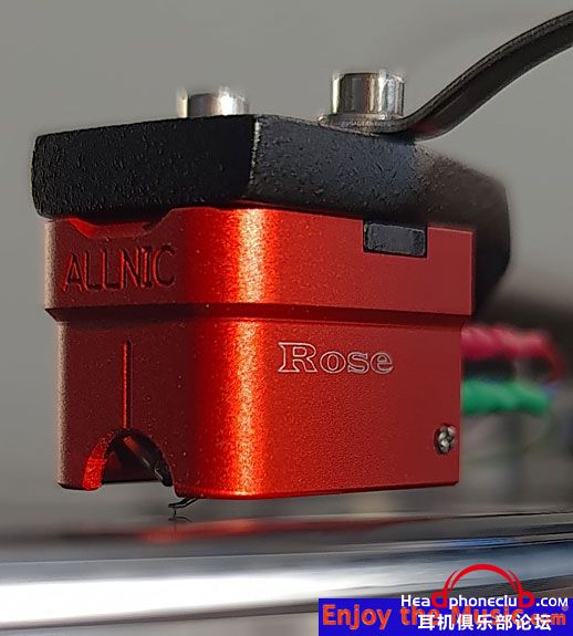

我同意测评Allnic Rose低电平输出的动圈式唱头,主要是因为它的声誉。这个唱头,是由Blue Note Best Of 2020获奖的H-7000真空管唱放的同一家公司设计和制造,我在去年评测过。在听了这只Rose唱头仅几周后,在它完全磨合之前,我已经留下了相当深刻的印象。在这几周,由于某些原因,我以为它的价格是5999美元,考虑到我的印象,我认为这很公平。可以想象,当我发现Allnic Rose唱头的售价为2900美元时,我是多么惊讶。我不得不重新调整我的思维方式。为了让自己更轻松,我试图不去想这个价格,而只是回顾一下这个动圈唱头,告诉大家我在系统中使用它的经验。
我想我应该为上面的插曲道歉。是的,它“只”卖2900美元,对许多人来说,这仍然是一笔不小的预算。它确实定位于更 "负担得起"的唱头级别,但仍然,这个价格段需要一个彻底的测评,因为我已经假设它的价值是实际售价的两倍以上,如果我把它与价格更高的唱头相比,我不会感到太糟糕。无论如何,先介绍一些背景。
事实

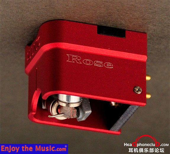

在官网上,Allnic强调了这样一个事实:Rose唱头的设计,是模仿黑胶车床的刻片刀头的动作,这些刀头将唱片刻出凹槽。在对Allnic创始人兼首席设计师朴康秀先生的采访中,他说最重要的是,理想的动圈唱头应该具有与制作唱片表面凹槽的刀头相同的结构。他说,唱头实际上是一个反向的刀头--刀头尖端的钻石凿子切割出唱片的凹槽,Allnic Rose的钻石触针追踪唱片的凹槽。
Rose

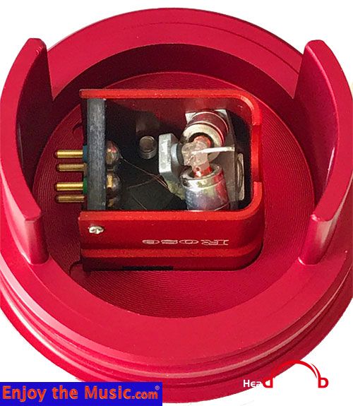

我很快发现,Allnic Rose与众不同之处在于,它使用了两个独立的中空的聚碳酸酯线圈线轴(电枢),而不是一个常见的单一铁线轴。另外,Rose的中空聚碳酸酯线轴,在能够“读取”唱片的凹槽方面,比传统的铁线轴要灵活得多。此外,由于Allnic Rose的运动质量比传统唱头要轻,因此它不必将其线圈置于悬臂的枢轴附近,相反,它将线圈定位在离针头更近的地方,从而产生 "更多的音乐细节"。Rose的质量也比其他大多数动圈式唱头小,因此,Allnic能够将Rose的线圈做在离针头更近的地方,从而增加了振动控制,和获取"更详细的"声音。
